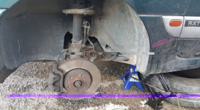

Étape 1 : Dépose des roues, et levée de la voiture
Vous devez desserrer vos roues, mettre la espace sur chandelle, et retirer les roues.
Vous aurez quelque chose de comme ça :
https://photos.app.goo.gl/UPn8dUrkX82KcYZbA

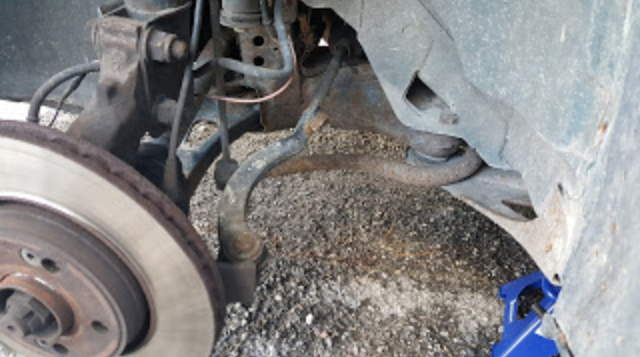

Étape 2 : Repérer la rotule et la biellette
On se rapproche de ce qui se trouve derrière la roue, et on découvre en noir la rotule.
https://photos.app.goo.gl/eXy5BQdJrSdYmGc16
On observe que la rotule est liée au train d'un côté, et à la biellette de l'autre côté, la biellette est grise.
