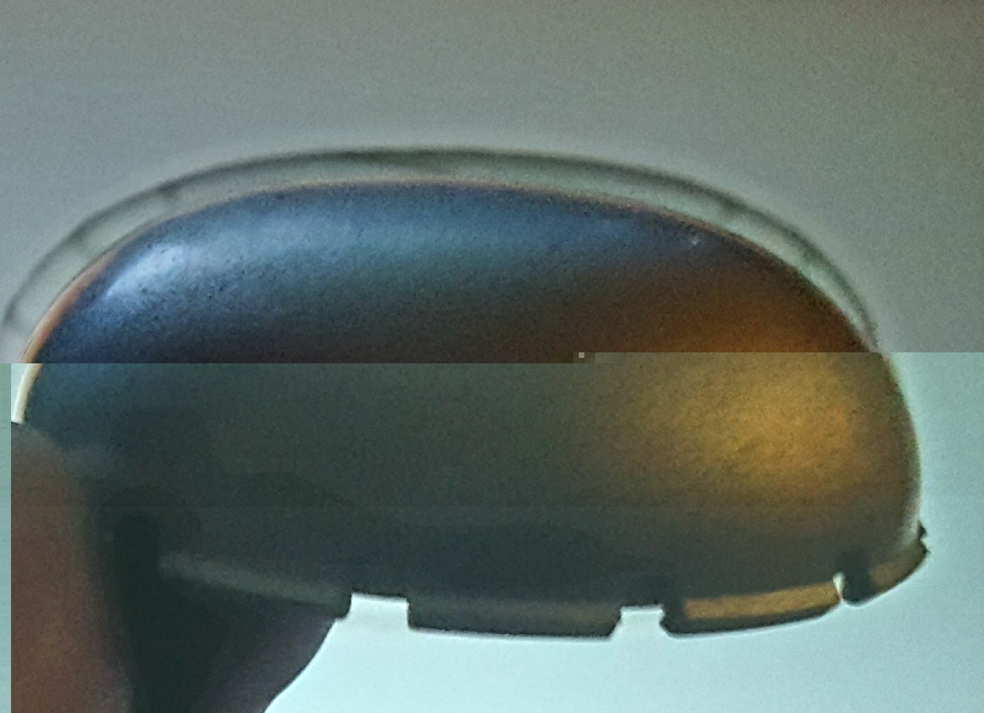

Retrouvé !
En attendant les mesures demain...

Voila
S'est un peu aplati en haut.

Je complète, j'ai pris les mesures sur un jeu de jantes que je viens d'acheter en vue de les refaire à neuf :
C'est un cache de dimension standard de 57 à 60 mm en réalité, sur les jantes Peugeot 17 pouces c'est le même type de cache, donc on doit même pouvoir mettre un truc comme ça :

je vais commencer à le modéliser et voir si je peux me débrouiller avec la photo de Onfre oû on voit le réglet pour le système d'accroche.

Ca avance :

Re: Jantes Estoril
Message non lu par SAHRO »
Super !
Juste mon avis, de visu, en partant du bas la première zone après le clips m'a l'air un trop haute et les deux suivantes devraient avoir la même courbe.
J'ai l'impression d'avoir photographié un OVNI :mrgreen:
En même temps a force de me balader dans un Espace...
Un détail que j'avais pas vu .
