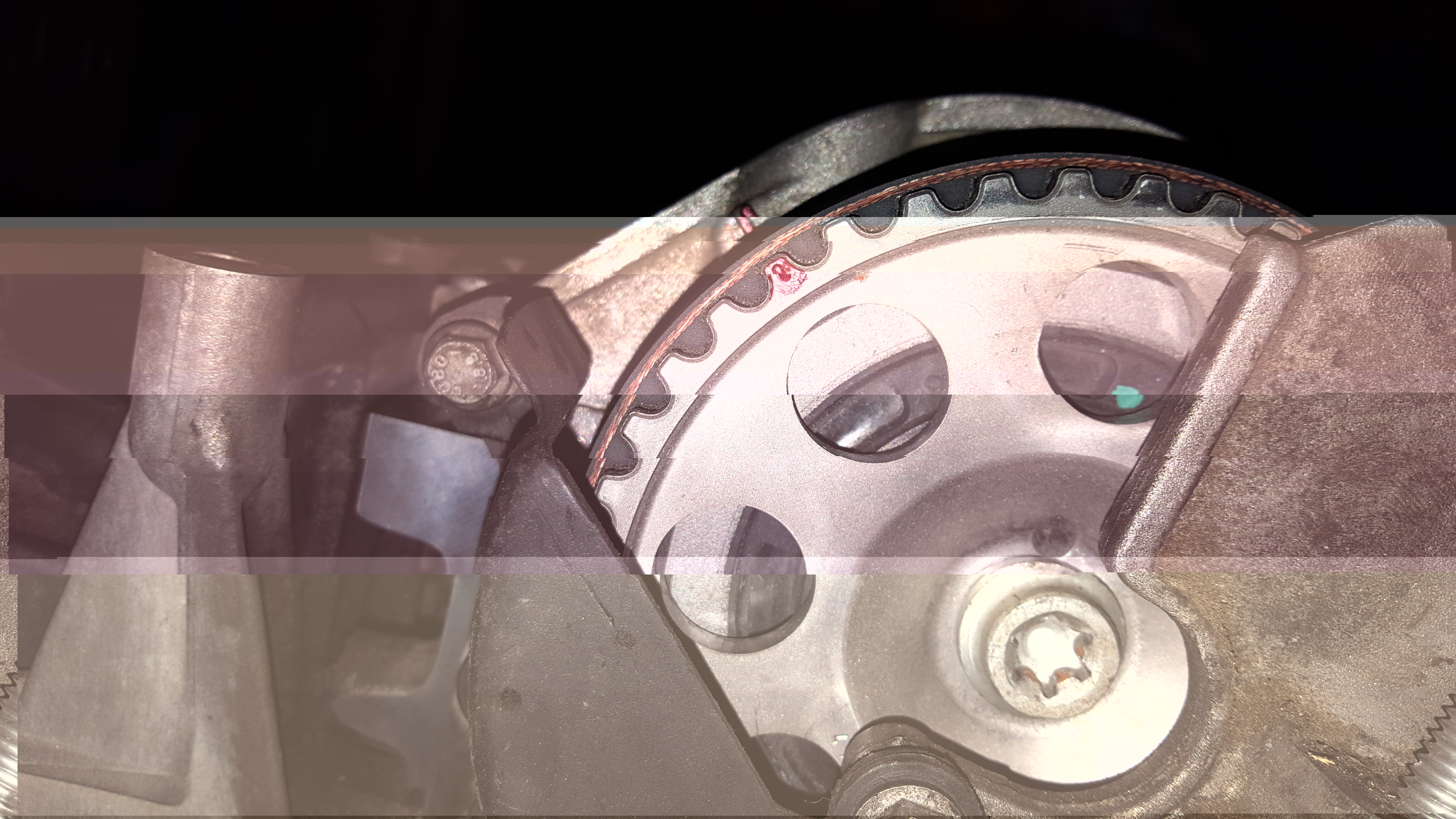

Re: calage distribution sur espace 3 2 2 TD
demain ,je mettrais des photo de mon calage pour que tout le monde voit sa et peut être que quelqu un aura une idée
- Messages : 59
- Inscription : 12 juil. 2018, 22:11
bonjours à tous ,voila je vous mets les photo de mon calage
merci d avance
dites moi se que vous en pensez merci d avance
- Messages : 59
re désolé je n ai pas mis les photo dans le bon sens mais j ai l impression d avoir un décalage au niveau bas moteur d un dent .IL n est bien en face comme sur le schemas que j ai pu trouver c est a dire en face du carter plastique quand pensez vous.
- Messages : 7104
ce que j ai fait
- Messages : 59
voila une autre du bas moteur désolé j arrive pas a les faire pivoté pour la mettre dans le bon sens
- Messages : 7104
et encore cela
