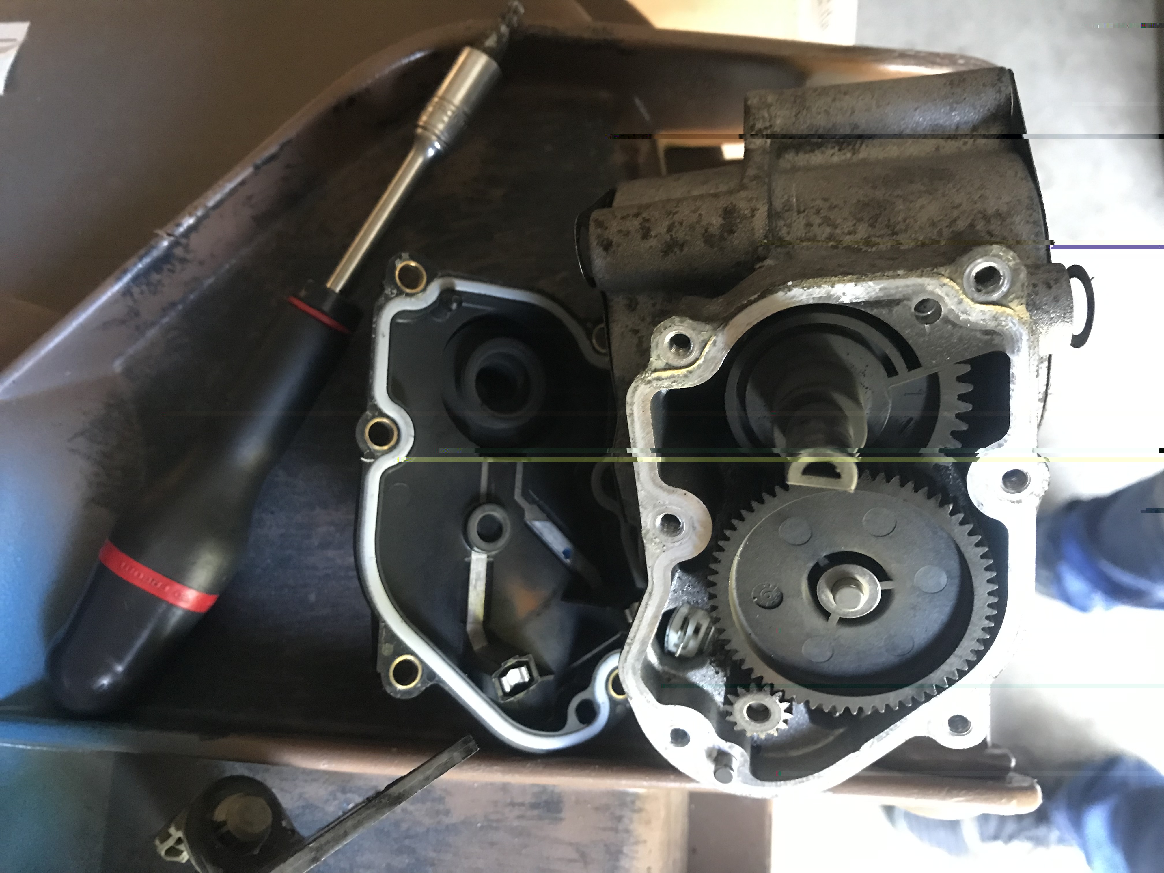

champisere
Messages : 392
Enregistré le : 07 févr. 2011, 14:04
Localisation : isère
Re: Antipollution a controler
Message non lu par champisere »
Oui je veux bien pour l’instant j’ai Nettoyé les pistes et contact et plus de défaut depuis 3 jours

gege08
Messages : 2425
Message non lu par gege08 »
pas de réf à l'extérieur de la vanne, mais il y en a une moulée dans l'alu dans la partie électrique, en dessous du pignon:
A2C53027907
et sur la boite: 408-265-001-014Z
la boite correspond à la nouvelle vanne qui a été monté par mon vendeur (j'ai racheté la vanne d'occasion à un mécano renault) sur une laguna 3 2.0 dci 150, et la réf dans la vanne est celle de l'ancienne vanne de la laguna 3.
sinon, ouvre ton capteur (les 6 vis) soulève le pigon central, il est juste emboité, et la réf est visible, ça te prend 5 min
