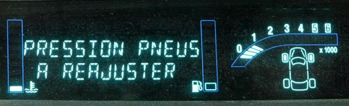

Si la pression d'un pneu est incorrecte, le tableau de bord affiche un dessin du véhicule avec la roue qui pose problème (avec un message d'avertissement explicite) :
Sans ce message, tout est correct mais on peut connaître la pression des pneus en actionnant plusieurs fois le bouton de l'ordinateur de bord.

Dans ce cas, c'est que ta pression n'est pas correcte. Il ne faut pas se fier aux indications des manomètres (en station de gonflage ou ailleurs). Ajoute 100 ou 200 grammes de pression afin que ce message disparaisse.
Tant que la pression sera insuffisante sur la roue indiquée, ce message s'affichera.
En revanche, si le message s'affiche (en lieu et place du kilométrage) sans que le dessin du véhicule n'apparaisse c'est que tu as un problème et il faut retourner au garage qui a fait ta révision (passage valise)
