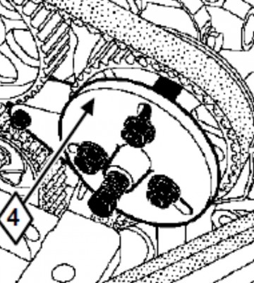

Oui si tu sais comment faire. Il te faut un petit outil pour désolidariser le pignon de la pompe. C'est un emmanchement conique avec écrou serré à 9 daN si rectifié (passage de 5 à 9 par note technique).

Quel outil est spécifique ? Merci
- Messages : 3804
Re: Espace 3 2.2dci à calé et ne démarre plus...!
Comme celui-ci.

Mince je l'ai pas ça s'achète quelque part ?
