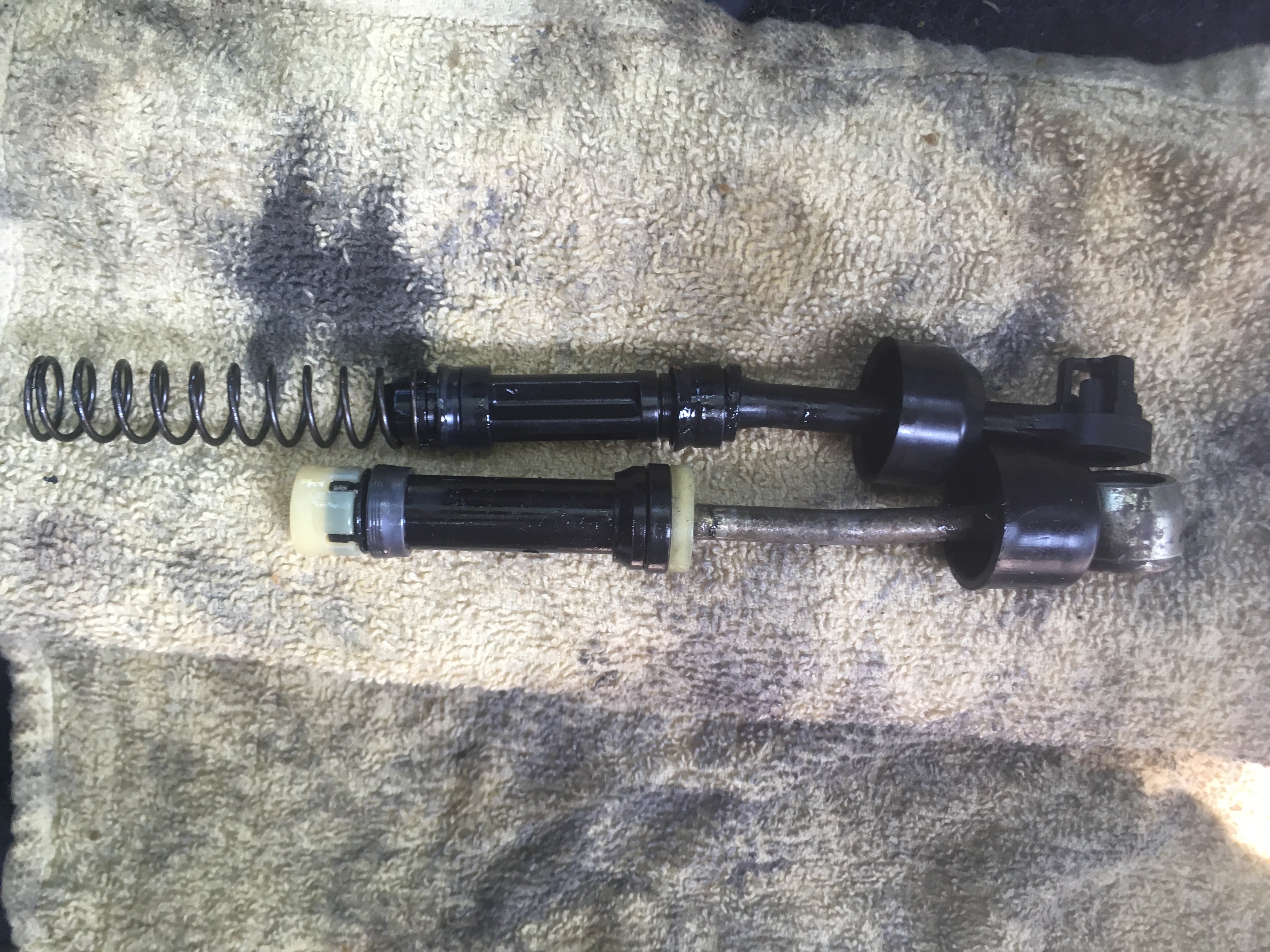

Des nouvelles de la greffe :
Elle n'a pas pris !

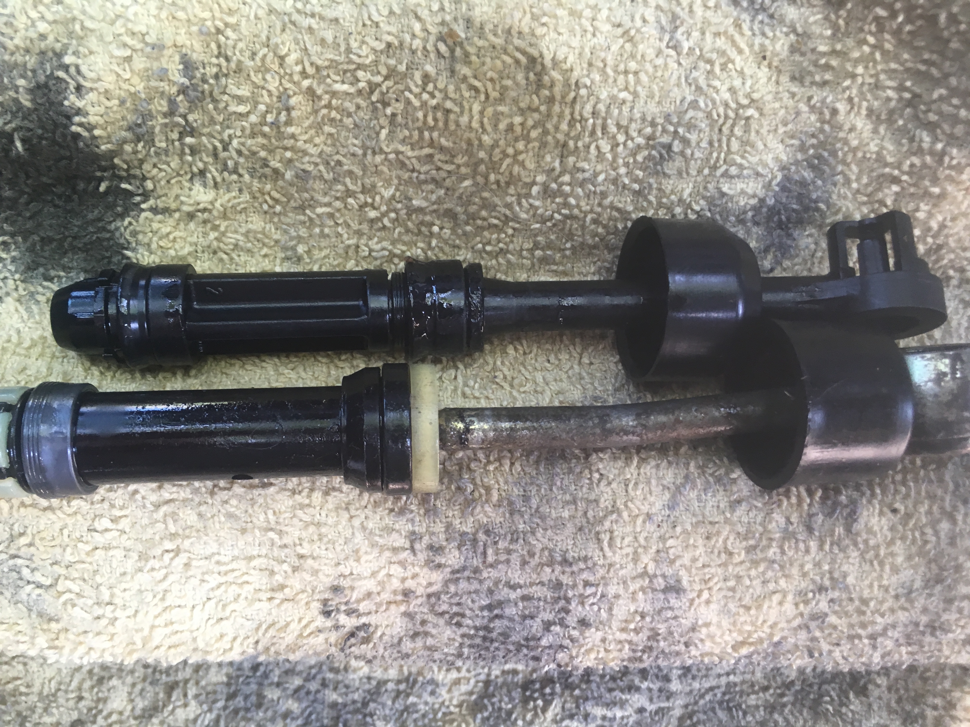

Non seulement le systeme est different en interne, mais en plus, le piston du Dci 1,5 est tres/trop fin ... Avec le ressort :1,5dci
Sans ressort :Dt
Ce n'est pas flagrant en photo, mais il y a presque 1mm d'ecart ...
Je ressens un empressement de certains a voir mon Pluto partir a la presse ...
Elle n'a pas pris !
Sans ressort :Dt

Des nouvelles de min embrayage :
Apres la tentative de greffe du piston d'emetteur du 1,5dci, j'ai donc remonté mon emetteur...
Avec de la bonne graisse ATE fournie par Sahro,j'ai remonté mon piston et fait une purge avec une seringue a huile achetée exprès !
J'ai remis l'elastique de secour pour aider a remonter la pedale (en passant autour de la colonne de direction pour ne plus l'avoir dans les pieds) et ça fonctionne impec !
Je n'ai pas remis de liquide depuis vendredi !
