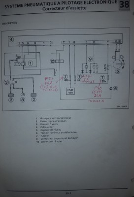

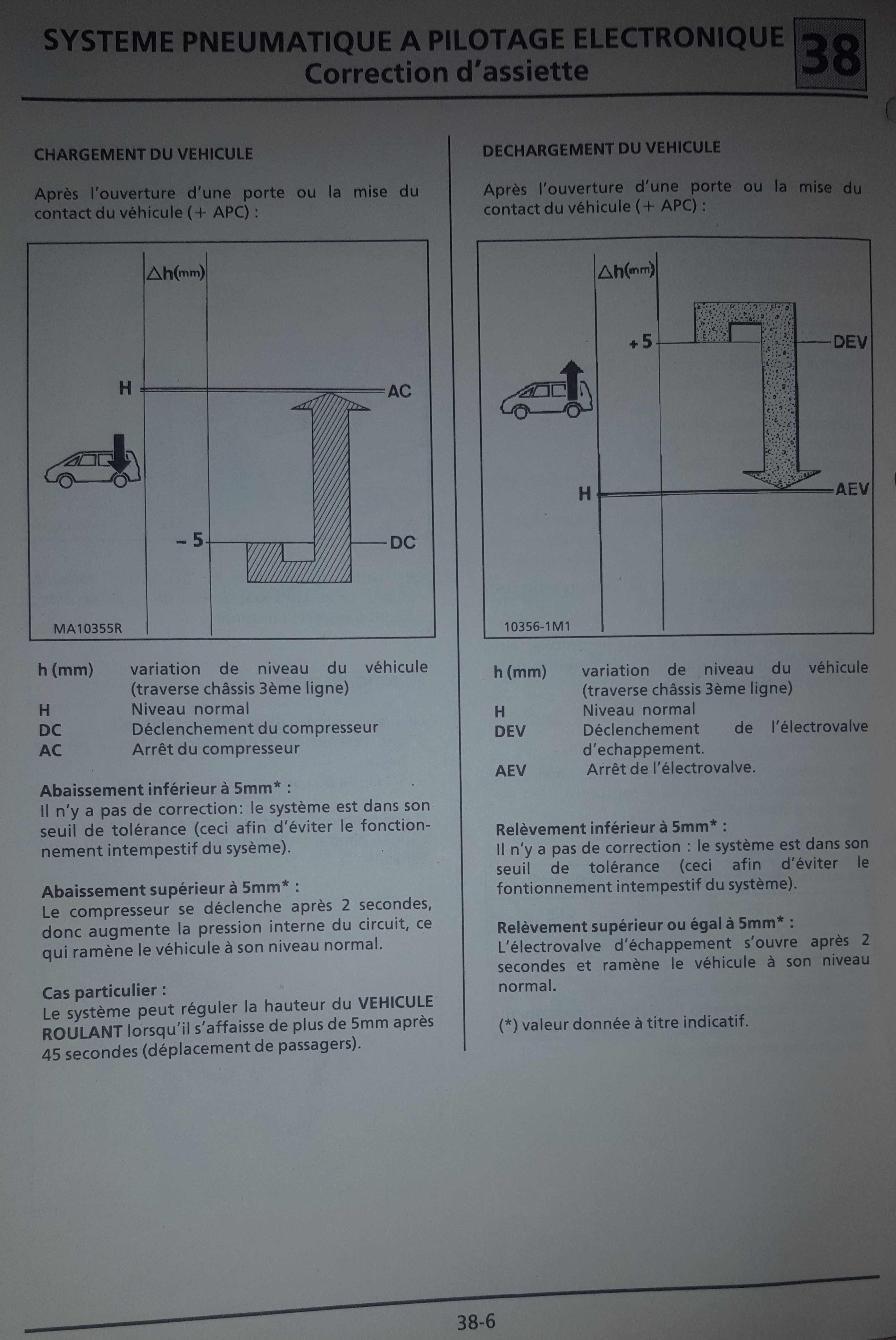

A mon avis il y a une petite fuite, le calculateur se met en sécurité car :
-fonctionnement du compresseur + de 180 secondes ou électrovanne + de 80 secondes
-fonctionnement discontinu du compresseur a 20% la 1er heure et 6% les heures suivantes
limitations réinitialisées aprés arrêt du véhicule et remise du contact.
- Messages : 2044
- Localisation : Toulon

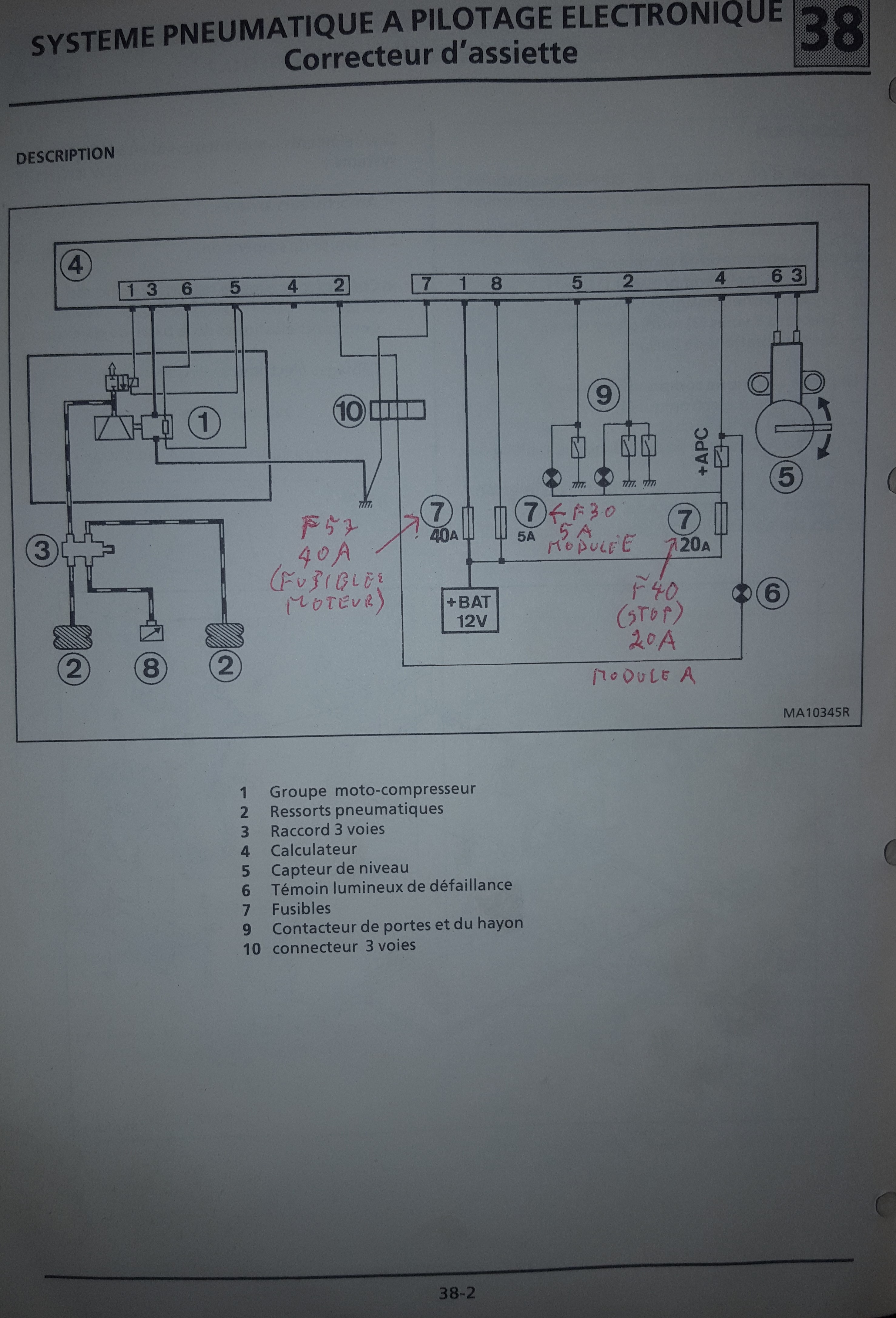

Re: Remplacement amortisseurs AR à air par amortos classiques
Il y a trois fusibles a priori si ton vaisseau est non multiplexé( de 1997 ?):
habitacle
-F30 5 Ampères
-F40 20 Ampères
Compartiment moteur
-F57 40 Ampères
habitacle
-F30 5 Ampères
-F40 20 Ampères
Compartiment moteur
-F57 40 Ampères
