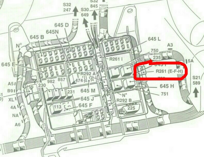

Sur le couvercle c'est écrit NT 8125 et NT 8126.
Quelqu'un sait où trouver ce connecteur R261 qui était la cause du problème pour le sujet dans le message de pub2n ?

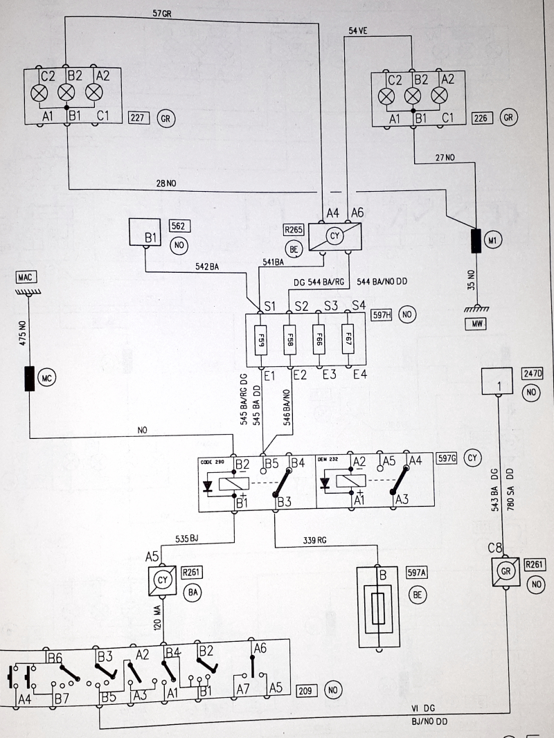

Re: Panne feux de croisement espace 3 2.2 dt
Je ne suis pas à la maison pour te ressortir les schémas, mais j'ai déja attrapé cela sur le net :
Voici le schéma :

MERCI beaucoup pour votre aide et pour le schema. Panne résolue.
C'était le connecteur R261 complètement oxydé à cause d'un fuite de liquide de refroidissement (reste à déterminer d'où elle vient..) ainsi que le relais dans la boîte à fusible moteur qui était hs.
