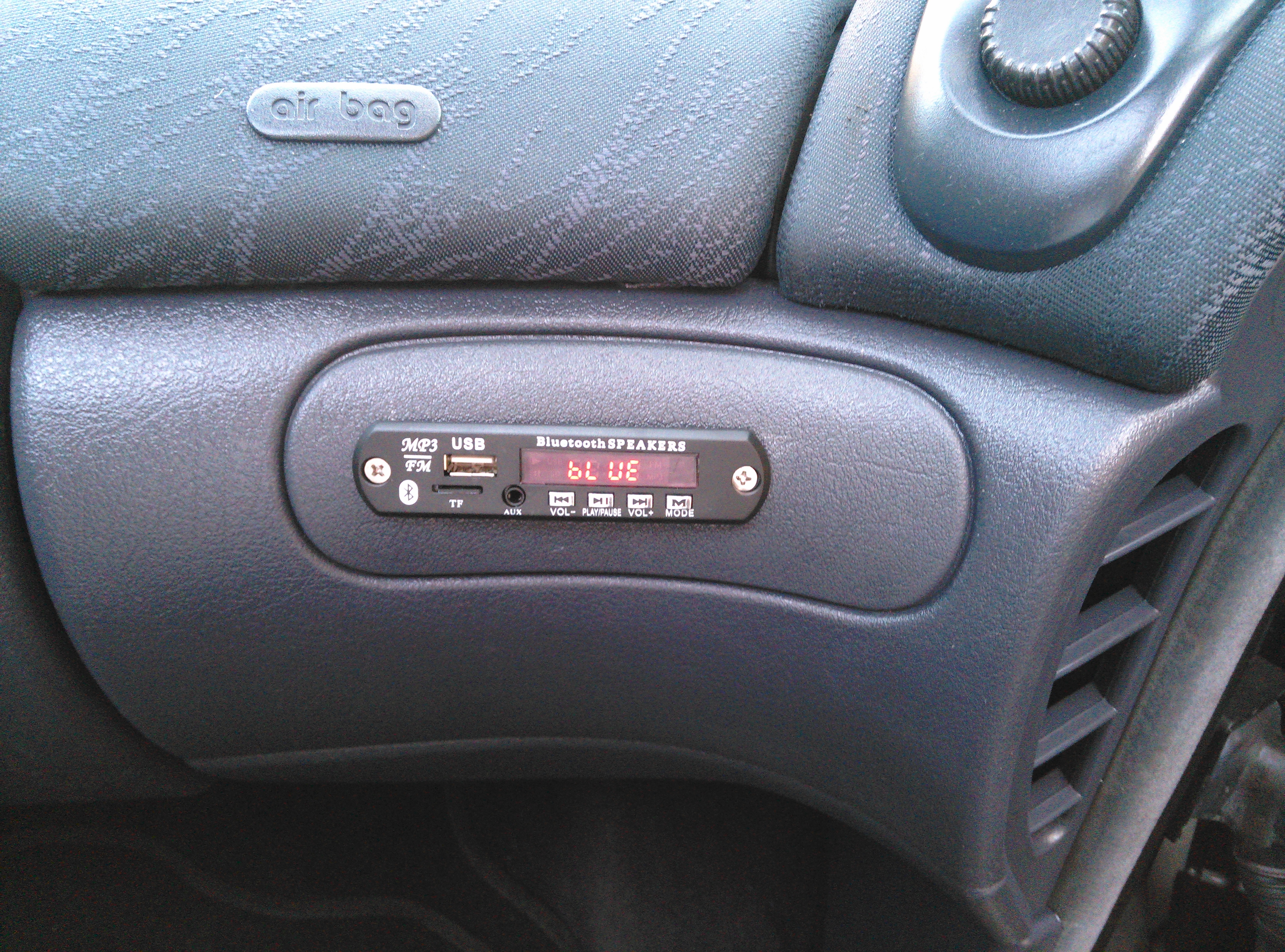

Bonjour a tous, je ressort ce post, je viens de faire le montage avec l'entrée AUX modifiée en stéréo.... Nickel, merci a tous ceux qui ont travaillé et cherché avant nous pour nous simplifier la vie !!!

Re: Entrée aux sur auditorium (scu-2556)
Avec un tel upgrade, ton camion a rajeuni de 15 ans.
superbe, tu as le lien de module, il est parfaitement adaptée.
Est ce le module qui fait aussi tel main libre Bluetooth ?
- Messages : 8785
A priorie non, cest pour cela qu'il m'intéresse.

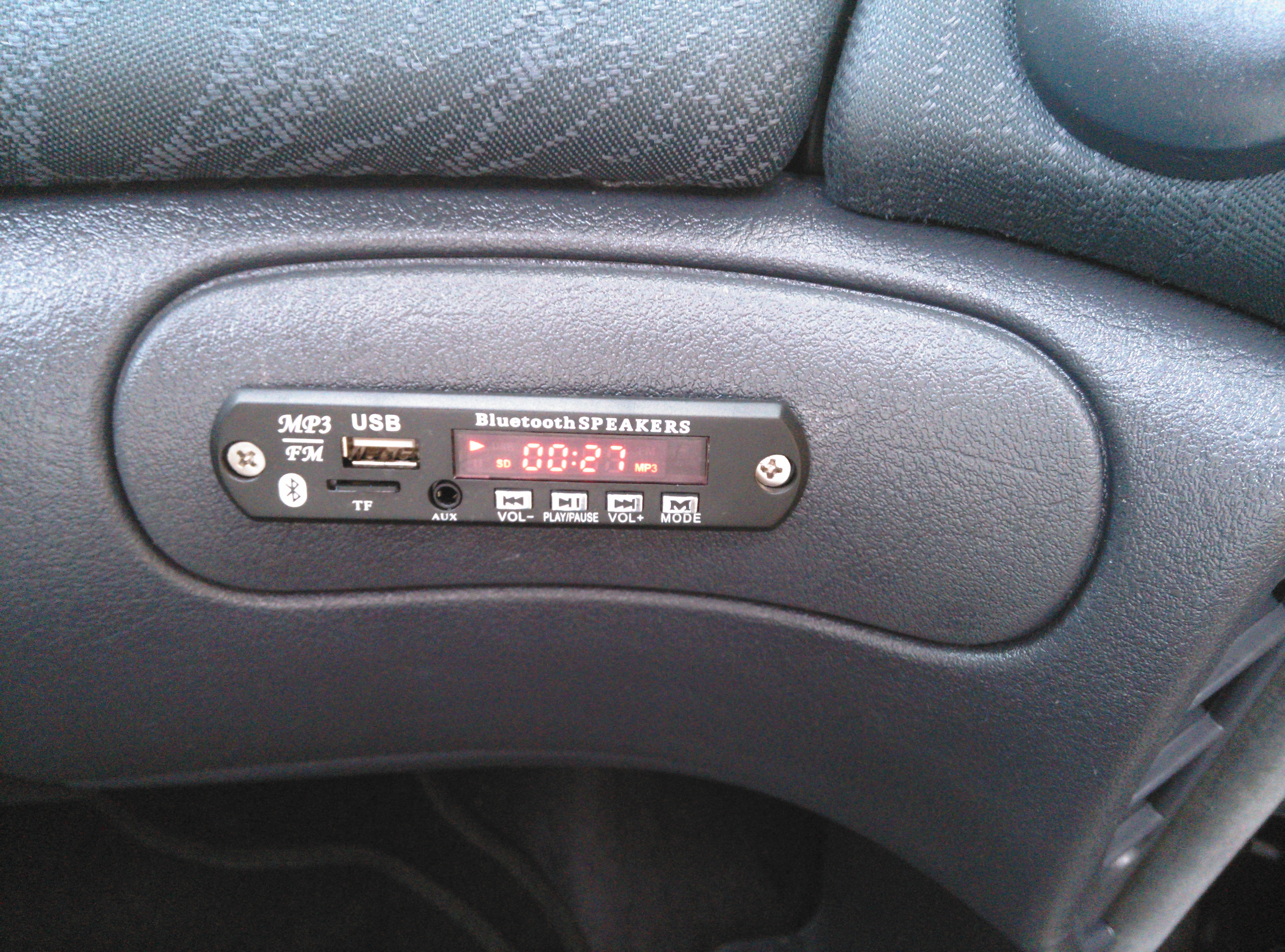

Bonsoir à tous, changement de place, plus besoin de la télécommande et pour éviter que le passager arrache la clef! et sinon le système marche vraiment nickel !
- Messages : 8785
Il y a des clefs miniatures..
Tout à fait : https://www.aliexpress.com/item/SanDisk ... 6c377htWH1
C'est le réveillon alors je redonne un lien pour le module, papa Noël sera content vu le prix affiché : https://fr.aliexpress.com/item/40000888 ... 6c18I7Jz5L
Super comme installation... bravo
Bonsoir oui oui , micro sd ...

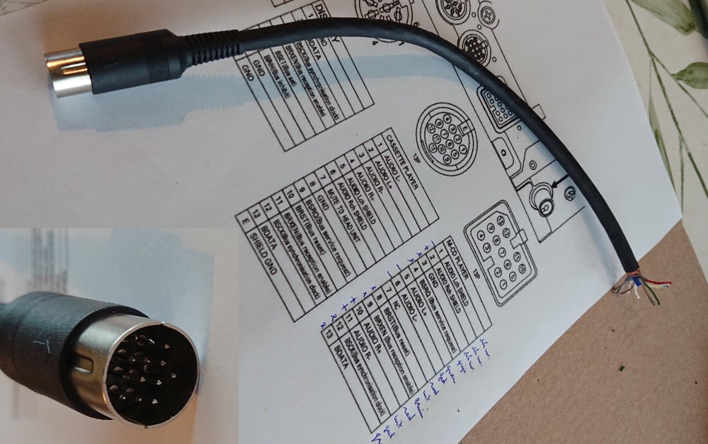

il y a deja des gens qui ont essayé a brancher 2 changeurs cd?
pendant la semaine je vais le connecter a l'autre coté du fil existant et voir qu'est-ce que se passe!

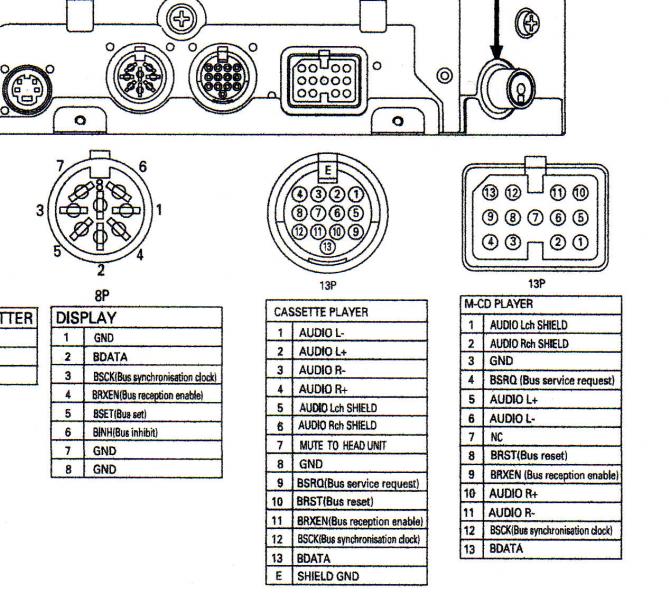

je ne pouvais rien faire avec ce cable malheureusement
probablement pas possible de connecter 2 changeurs cd au meme temps...
mais pour les bonnes nouvelles: j'ai creé le aux-in avec l'aide du pdf et ca fonctionne parfaitement!
on peut le traduire avec google translate
Intéressant, merci à toi !bart-fs1 a écrit : 10 déc. 2020, 18:33 je ne pouvais rien faire avec ce cable malheureusementprobablement pas possible de connecter 2 changeurs cd au meme temps...
Bygg_om_AUX_til_stereo_SCU2556.pdf on peut le traduire avec google translate
