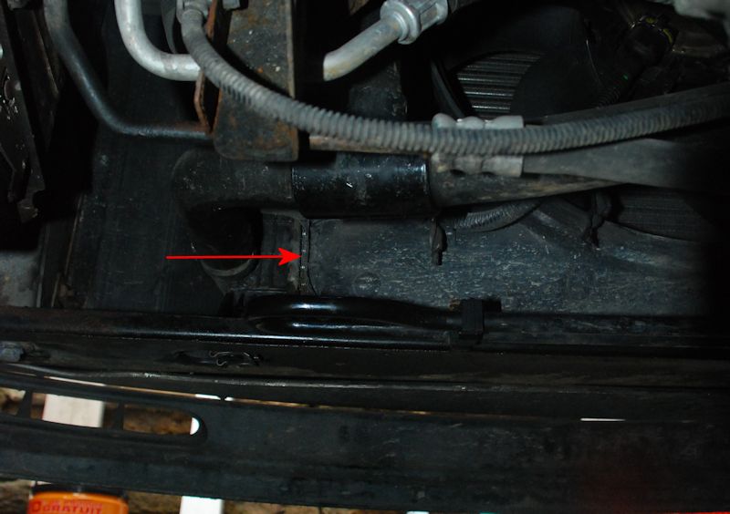

Depuis quelques temps je perdais du liquide de refroidissement, je soupçonnais un joint de culasse mais il n'y avait aucun symptôme réel, j'avais évidement pensé à une fuite dans le circuit de refroidissement lui même mais sans jamais rien trouver.
Mais c'est bien ça en fait, la fuite s'est accentuée la semaine dernière et à donc été localisée sur le radiateur, enfin à la jonction entre le radiateur et la durite en bas coté conducteur au niveau de la liaison plastique/alu (voir la flèche sur la photo).
Je pense que ça ne se répare pas (a moins que...) donc je pense aller voir à la casse pour trouver un nouveau radiateur. Par contre ce qui me pose problème c'est le démontage, je ne sais par ou attaquer, ni même ce qu'il faut enlever? Calandre, par choque, calandre, feux ...
J'ai bien la notice technique en PDF mais le moteur F4R n'est pas concerné.
Donc si quelqu'un l'a déjà fait merci de me donner la bonne direction :mrgreen:

La manip est la même pour tous les III, Satanas l'a fait pour son 2.2 DT :
https://www.passion-espace-club.com/view ... eur#p64725
https://www.passion-espace-club.com/view ... ur#p138437

La description de fuite de ccante est l'exacte même symptome que j'ai. Étés-vous sûr que le démontage de radiateur est la même pour tous Espaces III ? J'ai une grande Espace III 180k km, moteur F4R (essence 2.0l 16v + clim) et le radiateur et ventilos paraître différent. Mon ventilo est entre le monteur et le radiateur, pas devant le radiateur. J'ai un seul ventilateur, pas deux comme dans les photos qu'on voit dans le tuto de satanas. Comme c'est un une fuite lente, que pensez-vous de l'utilsation d'un produit comme Restore Détartrage puis Barnahl stop-leak ?

J'ai eu une fuite aussi!
J'ai reparé provisoirement avec un stop fuite du commerce (granulés americains)
Mes aerothermes ne se sont pas colmatés !
Bien sûr, je vais le changer, mais dans l'urgence, ça depanne bien !

Une piece metalique est venue percer le radiateur a hauteur du filtre a air...

Stop fuite Renault. Impeccable pour les petites fuites
