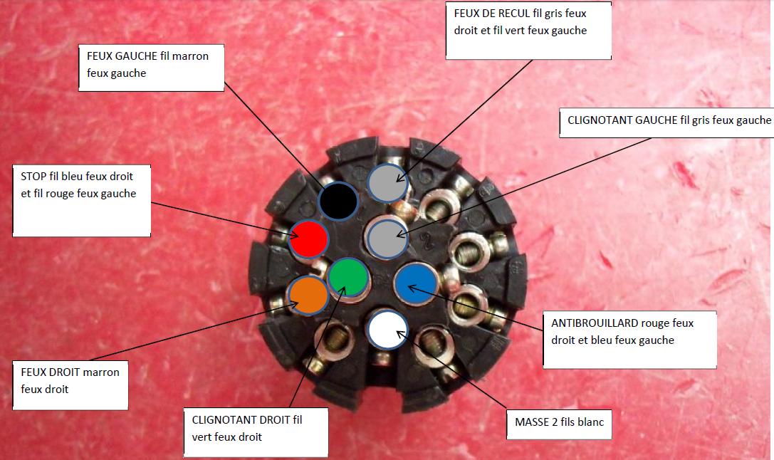

bonjours es se que quelqu un aurais le branchement en 13 broches de l attache caravane car j ai du acheté une nouvelle prise car la mienne été trop rouillé merci d avance toujours sur espace 3 2l2 td

merci de ta reponse car j ai un soucie quand je branche mes fils les 2 gros fils rouge son bien des plus et le gros noir un moin car quand j ai acheté ma nouvelle prise il y avait un schemas de branchement j ai fais le meme mais sa ne fonctionne pas.

Re: branchement d une prise caravane
Pas plus difficile que ça.
1 mn de recherche et hop !

Et donc 5 fils qui servent à rien? super le 13 broches, vive le progrès

bonjours de ta reponse,sauf que moi j ai pas les meme couleur
voila mes couleurs
2 gros fils rouge, 1 gros fils noir, 2 petit fils bleu, un petit jaune, un petit vert, un petit noir,un petit marron, un petit orange,un petit blanc,
voila mes couleurs
Il n'est pas complet ce schéma, Eric, il te manque les 2 plus et leurs masses !

Et m***** !
Pas vu !!
Shame on me, et méa culpa !!
Pas vu !!
