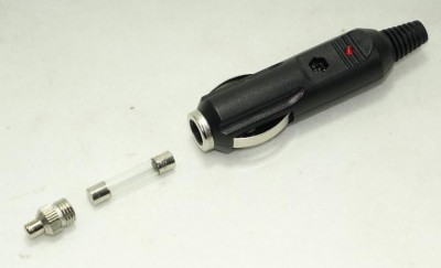

Si cela ne fonctionne pas, un truc à savoir : la majorité des fiches mâles à brancher sur un allume-cigare comportent un fusible interne. Pour le trouver, il suffit de dévisser la tête.

Mes fiches mâles fonctionnent très bien sur les autres prises
