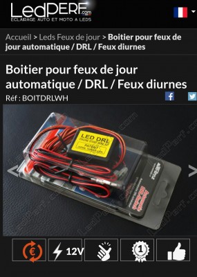

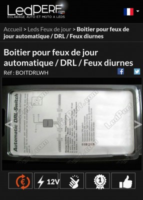

Pour allumer les feux diurne sans passer par le mode veilleuse, tu peux brancher un petit boîtier qui utilise la variation de la tension de batterie. au démarrage moteur il détecte une chute de tension liée à la grosse demande de puissance du démarreur et une remontée juste après au dessus de 13 V. C'est une sorte de relais électronique activée par une variation de tension et alimente un circuit secondaire.

merci pour le tuyau. Par contre j'ai vu qu'un fil se branche sur le phare. Sachant que j'ai des xenons, est ce compatible?

Cet une résistance (alu orange) qui sert dans deux cas possible ancien vehicule Espace III pour éviter l'accélération du clignotement ou ESPACE IV anti-erreur au TdB.

Le fil blanc sert à connecter les diurnes rien avoir avec les xenons, à brancher avec les veilleuses ou avec le petit boitier allumage auto déjà expliqué.barbenzingue a écrit : 05 oct. 2019, 23:27 merci pour le tuyau. Par contre j'ai vu qu'un fil se branche sur le phare. Sachant que j'ai des xenons, est ce compatible?

Ah ok. J'ai pas pensé aux veilleuses. Donc effectivement la question ne se pose pasyves78 a écrit : 06 oct. 2019, 01:02Le fil blanc sert à connecter les diurnes rien avoir avec les xenons, à brancher avec les veilleuses ou avec le petit boitier allumage auto déjà expliqué.barbenzingue a écrit : 05 oct. 2019, 23:27 merci pour le tuyau. Par contre j'ai vu qu'un fil se branche sur le phare. Sachant que j'ai des xenons, est ce compatible?

Si ils sont branchés avec les veilleuses ils s'allument et s'éteignent en même temps.
Si on utilise un boîtier pour allumage automatique, ils s'allument au démarrage et s'éteignent à la coupure du moteur avec un retard de 30 secondes. Il y a une tempo.

Certains boîtiers sont annoncés comme pouvant réduire l'intensité ou éteindre à l'allumage des codes. Mais certaines leds n'aiment pas.
