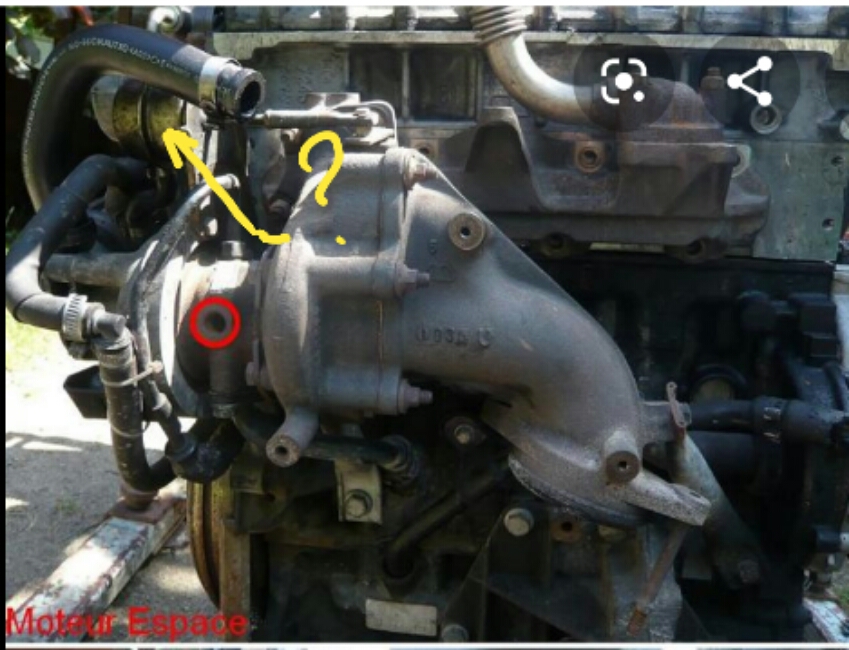

Tu indiques "la soupape de décharge est actionnée par la dépression de la pompe à vide."yves78 a écrit : 29 sept. 2019, 13:46 Tu peux acheter une pompe à vide d'occasion mais elle aura aussi du km et de ce fait les palettes internes seront usées. Tu prends aussi le risque que le joint détanchéité (les palettes sont lubrifiées à l'huile moteur) ne fasse plus son travail.
Et quelque chose que l'on oublie c'est le risque de perte de puissance du moteur. Il ne faut pas perdre de vue que la soupape de décharge est actionnée par la dépression de la pompe à vide.
En ce qui concerne le Neiman. La partie démarrage contact après contact et démarreur est purement mécanique. C'est l'empreinte de la clé quI agit mécaniquement sur les pistons de verrouillage. La partie codage de la clé n'agit uniquement sur le transpondeur de l'anti-démarrage pour le calculateur.
Le souci c'est que l'empreinte d'un côté et le codage de l'autre sont sur la clé !
tu parles de la waste gate ?
pour le neiman le souci est d'ordre mecanique : tu devras changer la partie metallique de ta clé et garder la partie electronique.
si possible, remplace le neiman et la serrure de porte, pour garder des clés identiques.
je dois avoir un jeu de serrure complet si cela t'interesse.

sur le 2.2 dt je ne pense pas que la wg soit commandée par depression via la depression generée pompe à vide. ca n'est pas un dci (et c'est tant mieux).yves78 a écrit : 30 sept. 2019, 12:39 Oui la waste gate si tu préfères.
Mais je préfère soupape de décharge que porte des déchets !![]()
Désolé mais trop souffert avec les japonais et l'anglais aujourd'hui comme je ne suis plus obligé je reprends les termes français.![]()

Ce n'est pas une question de DT ou DCI, mais plutôt de depollution. Avant 2000 (Euro 3) bien souvent les turbos étaient pilotées en direct (en pression). Après cette date ils sont passés en depression pneumatique et électrovanne pilotée par le calculateur moteur.
Pour info en version Euro6 D-temps et bientôt D-full, certains moteurs ont un turbo dont la soupape est piloté par un moteur électrique pas à pas (je ne parle pas des turbos assistés d'un moteur électrique).

sur le dt je n'ai pas souvenir d'avoir vu une wg commandée de l'exterieure. pourtant j'ai travaillé sur un 2.2 dt de 2000 recemment.
une version peu commune : un grand 2.2 dt initial. moi qui pensait que les seuls diesel initial etaient les dci

Pas de waste gate sur le turbo ?fkp 94 a écrit : 03 oct. 2019, 22:48 beurk
Et elle est pilotée comment sa pression ?
Sur les nouveaux c'est un moteur pas à pas je veux bien mais c'est récent.
Je ne connais pas bien le G8T mais ça serait surprenant. Remarque sur la RTA du DCI il y a aussi le DT il suffirait que je regarde mais j'ai trouvé une photo, ça ne correspond pas ?

Salut tous,
Dans la RTA du 2.2dT/dCi au chapitre SURALIMENTATION du dT moteur G8T voici ce qui est précisé, je cite :
Turbocompresseur avec soupape de régulation de pression de suralimentation (wastegate),
commandé par une capsule pneumatique et dont le palier est refroidi par le circuit de refroidissement moteur.
Si cela peut aider...

Oui c'est tout à fait ça.
Je ne vois pas comment il peut en être autrement. Et il en est de même pour les turbos à géométrie variable.
Soit pilotée par sa propre pression, soit par l'intermédiaire d'une électrovanne pneumatique et pompe à vide comme déjà écrit. Mais je ne sais pas dire car tout dépend de la version de dépollution.

je n'ai pas dit qu'il n'y avait pas de wg, j'ai dit, pas commandée par pompe à vide mais par systeme à l'ancienne avec capsule branchée sur lui memeyves78 a écrit : 13 oct. 2019, 15:13 Oui c'est tout à fait ça.
donc une panne de pompe à vide, n'engendre en rien un dysfonctionnement du turbo : c'etait le sujet initial.
