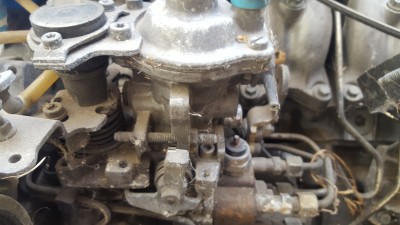

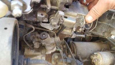

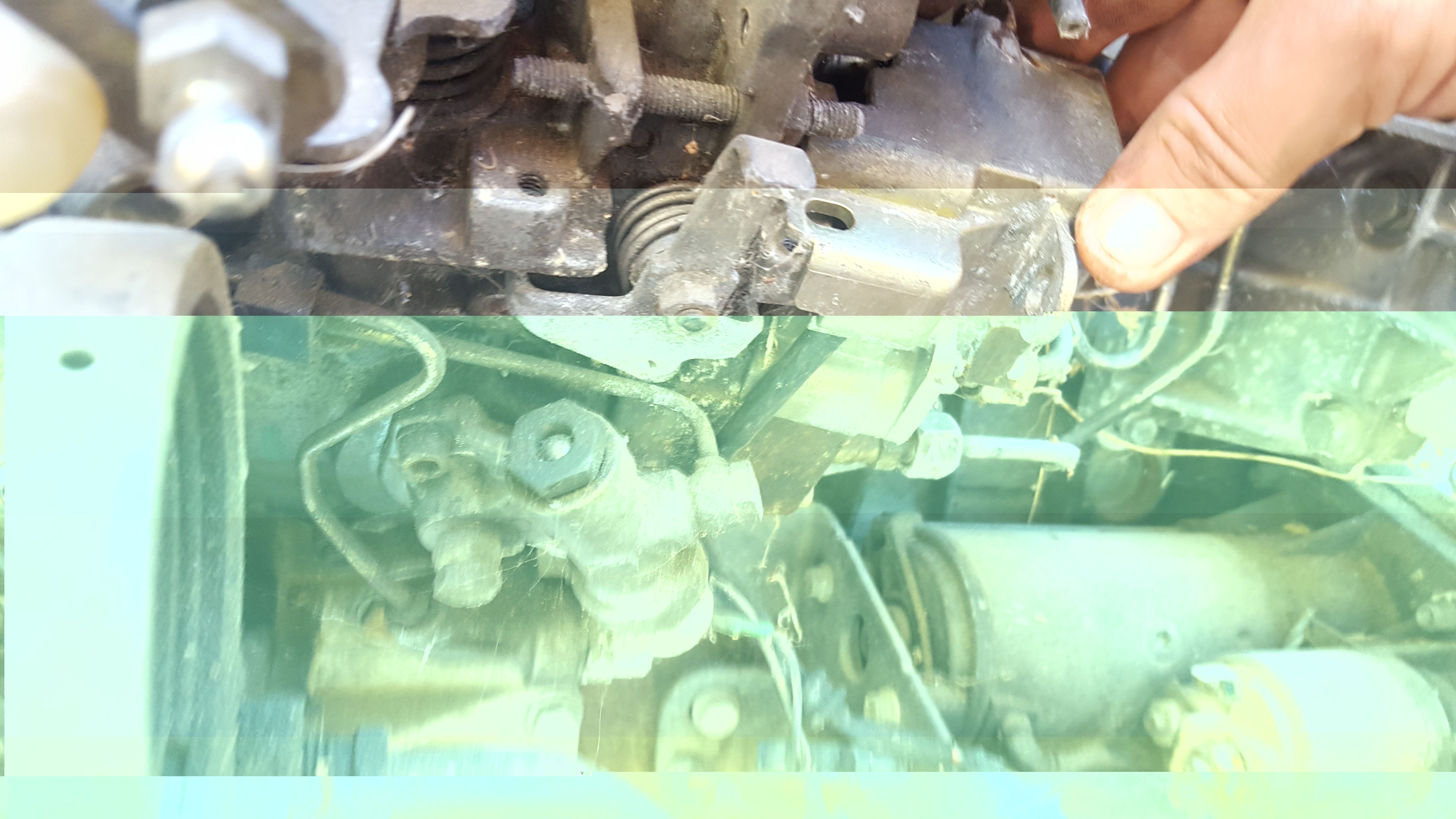

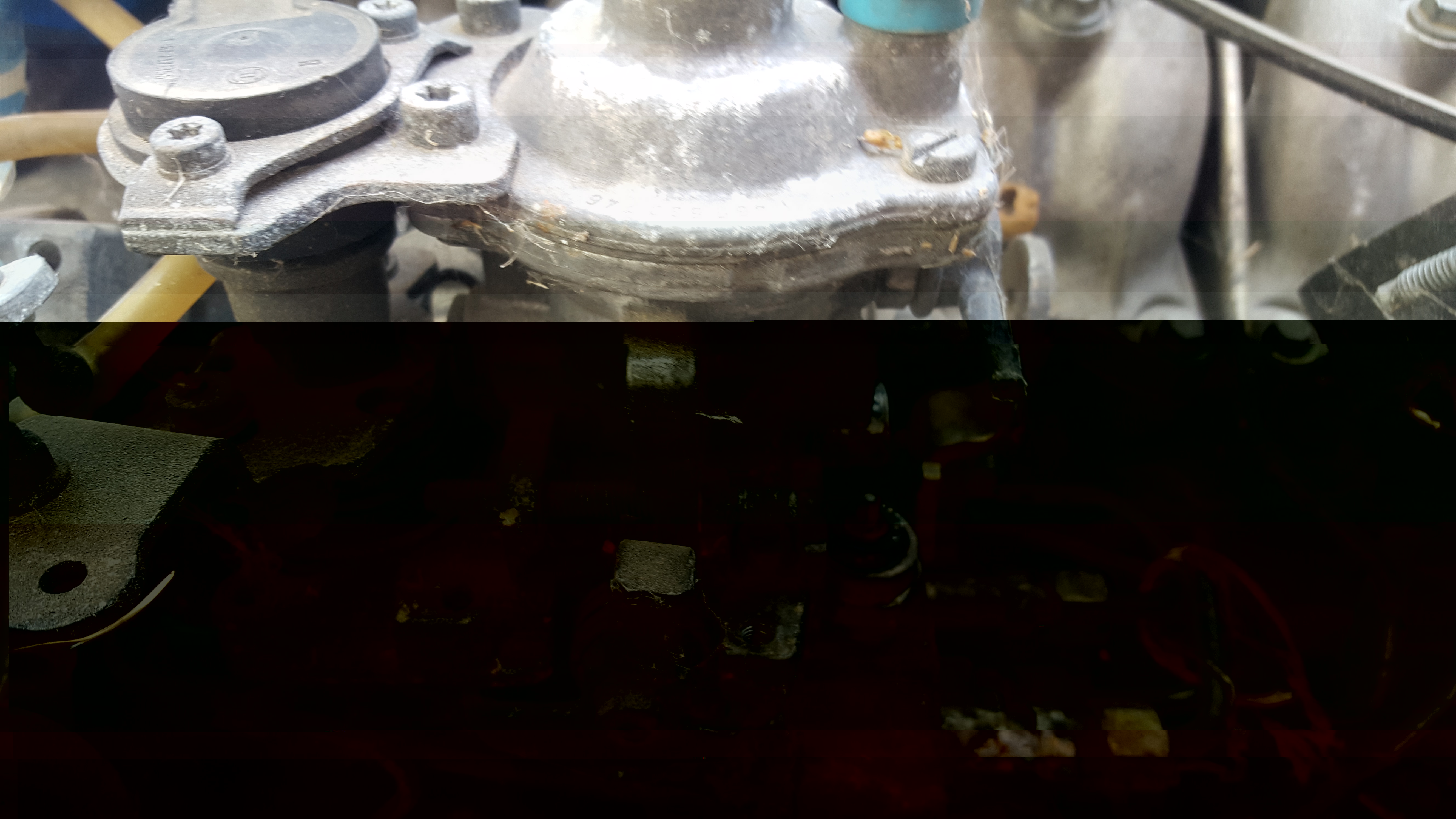

euh je trouve pas l'électrovanne,
oui je sais c'est sur la pompe gasoil, mais il devrait avoir au moins un file électrique non? là ...rien....
sinon question subsidiaire : il y à un antidemm sur es non multiplexé?

Sans les outils spécifiques Renault, pas possible d'enlever le blindage, il faut déposer la pompe.EspaceIII Initiale 255000km de 2000 2.2td vendu le 12/05/17

Le 2.2 td toujours en carafe la batterie est bonne mais ne démarre toujours pas, la Led de l'antidémarrage reste fixe en +apc je vais fouiller du côté de l'antidém et je reviens à vous.

aussi évident que de chercher du sable dans le désert

Bingo !

Semblerait !!!!
Mais va d'abord falloir passer en casse pour en trouver un ''propre'' et je vous,dit quoi

En tout cas comme ça impossible de démarrer.
Normalement il y a un cache rond autour de la bobine, quand je le démonte en casse je met un tour ou deux de scotch d'électricien
pour pas qu'il bouge.
