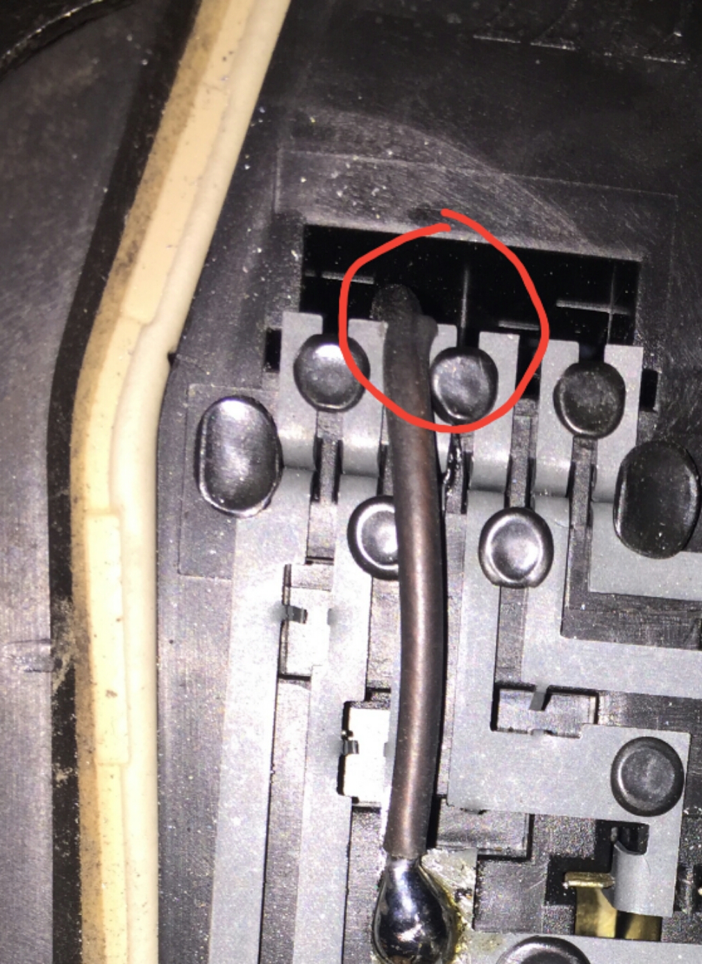

Hello
Bon j ai ecoute les maitres du forum :-)
J ai d abord poncer la piste de masse afin que l etain accroche bien puis une petite soudure et un petit raccord.
Test des feux ca marche nickel bref des fois vaut mieux pas de faire des noeuds au cerveau et écouter ceux qui ont la solution.
Merci encore a tous pour le temps accorde
Espace III 2.0 16v RXT de 1999 : 190000km

Tu as coupé le fils de masse d'origine qui allait au connecteur du feu AR ?
Messages : 3802
Localisation : 78 Yvelines
Re: Probleme de feux arrieres
Message non lu par yves78 »
J'ai observé de plus ta solution c'est bien ça marche. Mais j'espère que le fil de masse que tu as soudé passe entre deux lames de masse parce que si ce n'est pas le cas, dans quelques temps tu vas droit au court -circuit.
