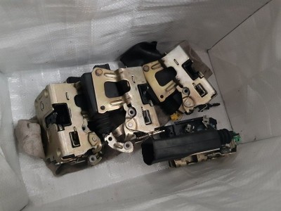

Bon et sinon, quelques travaux ces derniers temps. J'ai récupéré un lot de serrures complètes sur le donneur tarnais, ce qui m'a permis de les nettoyer à fond (et de faciliter le travail des moteurs de centralisation), et de les changer directement dans la rue sans avoir la crainte de laisser la voiture ouverte (et sans avoir à aller faire ça chez mes parents pour profiter de leur garage). Nettoyage aux ultrasons puis à l'essence avant une bonne lubrification à sec (pour éviter de favoriser le collage de la poussière trop rapidement):
