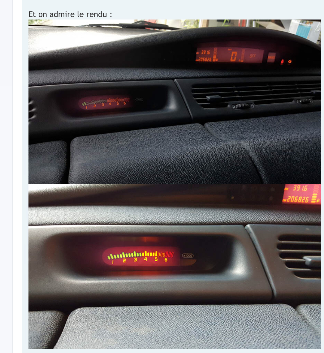

Aujourd'hui sortie avec 6 passager dans le monospace...simple ballade. C'est vraiment pratique avec toutes ces vitres....ouf
J'en suis encore au stade de la découverte.
J'ai remarqué l'absence de compte tour, qui semble être une option.
Je pense monter un tachymètre comme celui du lien suivant...votre expérience!!!
J'ai déjà monter un modèle du genre sur la voiture essence de ma fille. Une simple fil de 1.70m a enrouler sur câble bougie d'un cylindre afin de calculer le régime moteur.

.... aucune expérience de ce matériel
.... mais le branchement se fait sur la borne W de l'alternateur, comme sur mon bon vieux J8S, ça semble logique

Bonjour ,
J'ai un compte tours d'Espace 3 diesel à vendre si tu veux.

Merci Troublouse, je vais m'orienter vers un modèle a installer sur planche de bord.

Au lieu de faire du "tuning" de mauvais goût, pour économiser 10€, pourquoi ne pas rester dans le cadre "Espace", où tout est pensé pour rester intégré dans le modèle ?coyotte14320 a écrit : 03 déc. 2019, 20:18 Merci Troublouse, je vais m'orienter vers un modèle a installer sur planche de bord.

Les branchements d'origine existent, il suffit juste de remplacer la grille d'aération, puisque le C.T. est incorporé dans celle-ci, et de brancher le tout..
M'enfin, je dis ça, je dis rien... (

A partir du moment ou tu accroches un cadran supplementaire, c'est du tunning...coyotte14320 a écrit : 03 déc. 2019, 22:42 Du tuning "mauvais gout"...
on va bien s'entendre...
Je cherche plutôt une réponse a ces raccords filtre carburant...
Notre ami Onfre en a installé un (d'origine) et a mis quelques photos ... en voici une : Comme tu peux le voir, c'est tres fonctionnnel et' parfaitement integré....

Tuninge Tuninge, bon je ne te ferai pas voir les yeux de jour de mon espace ....
