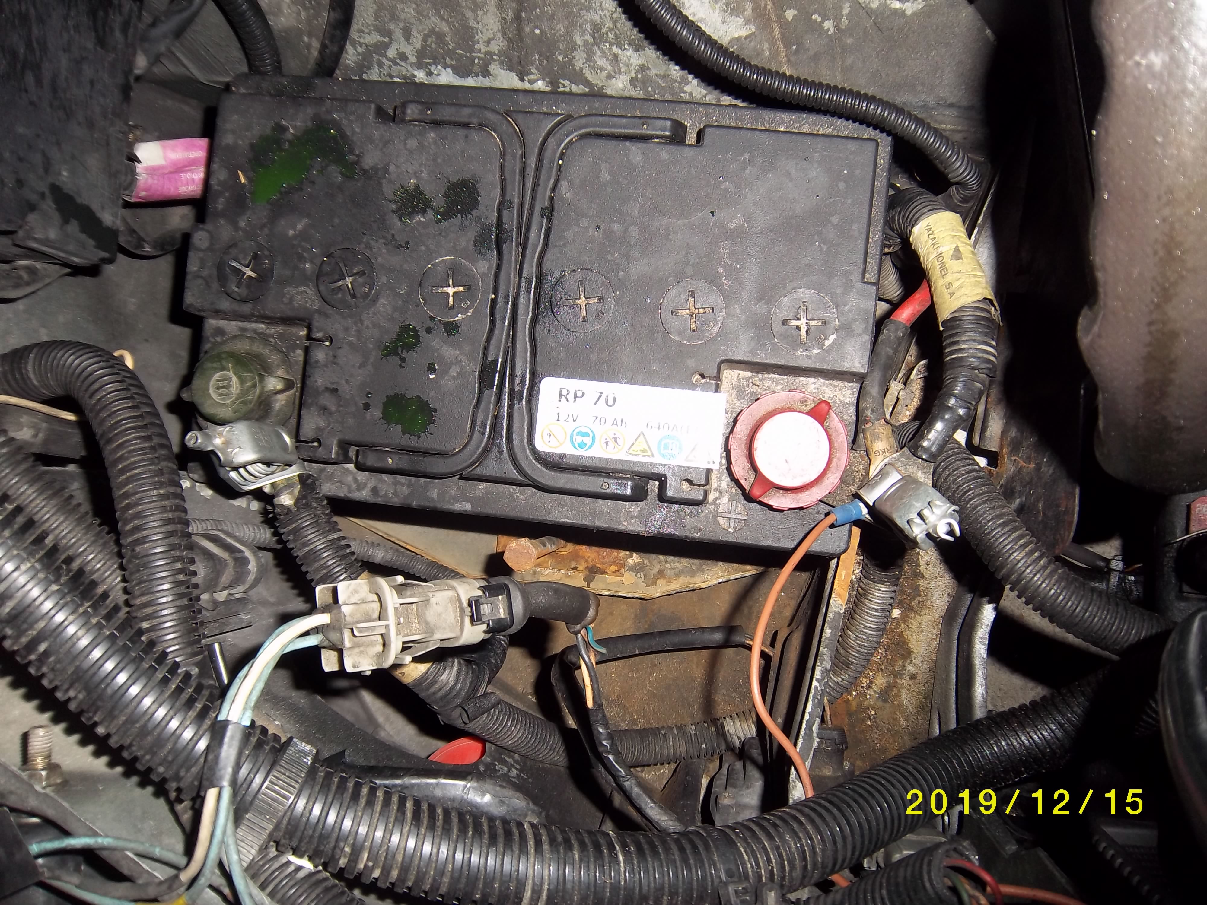

Petite question, vos batteries sont elle fixées dans le réceptacle à batterie, ou sont elle libres ?
							Je regarde encore si par hasard j'en trouve pas une qui fait moins de 278mm de longueur.

Maintenue par un crochetoasis69 a écrit : 15 déc. 2019, 11:43 Merci Dalton, effectivement en 680A c'est intéressant.
 La petite plaque en base de la batterie, vissée sur le support.

Pour monter le pignon, c'est le petit boitier (solénoïde) qui fait ça. On alimente ce petit boitier, petite cosse Faston, le noyau du solénoïde se déplace et fait sortir le milieu du démarreur et l'engrenage arrive sur le volant moteur et quand il est au bout, il y a un contact d'établi dans le petit boitier qui envoie le 12v au démarreur et le fait tourner. Donc il faut vérifier ce contact.oasis69 a écrit : 17 déc. 2019, 22:52
Lorsque j'alimente le démarreur, le pignon monte mais ne tourne pas. C'est donc bien le démarreur ......
Sur le démarreur, vérifier charbons et les pistes. Les charbons se changent facilement, c'est eux qui s'usent en général.
Il faut se dire ça, ça remonte au moins le moraloasis69 a écrit : 17 déc. 2019, 22:52 Je crois que j'ai racheté une batterie pour rien .......
enfin l'ancienne avait 4 ans, je pense qu'elle n'aurait pas tenue longtemps encore ...

Bonsoir à tous,
j'ai ouvert mon démarreur. et je suis surpris de la vision que j'ai.
Pas mal de rouille à l’intérieur...
Comment se fait il qu'il y ait autant d'eau dedans ?
