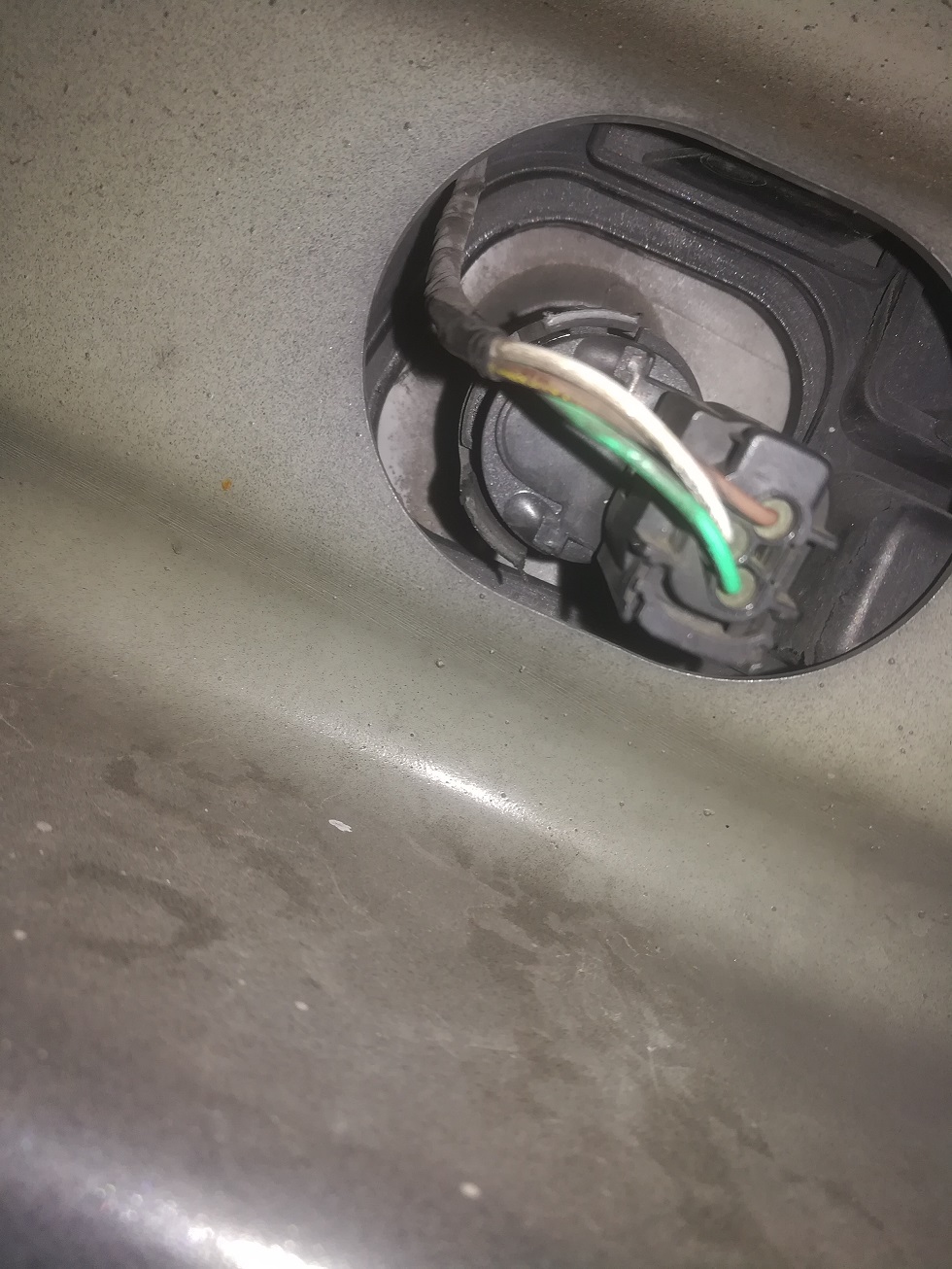

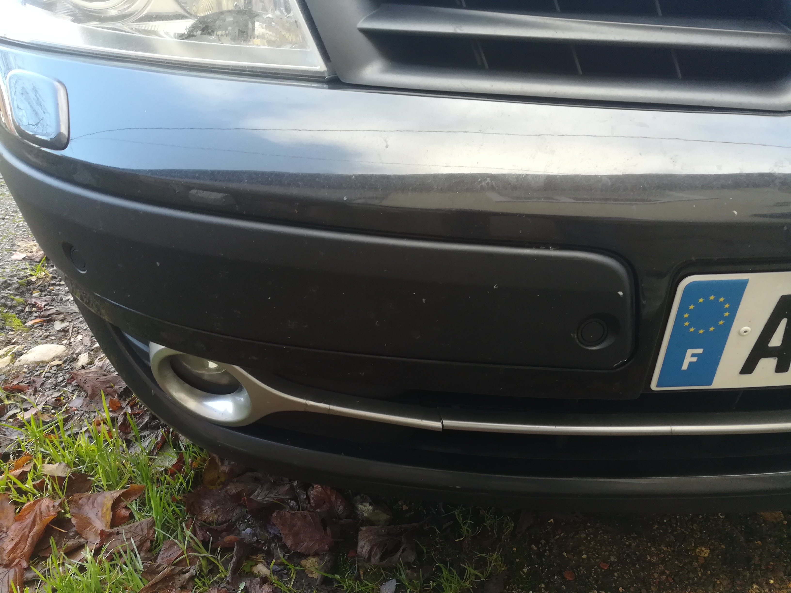

Voilà, c'est fait, ça prend une dizaine de minute.
Au cas où, j'ai fait un petit descriptif
1- On ouvre le capot.
2- On fait un petit 1/4 de tour sur les 2 vis en plastiques (entourées en rouge).
3- On tire les petites vis en plastiques vers le haut sans chercher à les retirer du support et on enlève l'ensemble
4- On appuie sur les petits ergots (traits verts) et on glisse en direction du phare.
5- On accède au capteur.
6- On pousse le capteur de l'extérieur vers l'intérieur du parechoc et on tire à l'intérieur.
7- On remonte en sens inverse
Attention de bien glisser la calandre en direction du logo au remontage afin qu'elle s'emboite bien.
L'aide au stationnement ne marche pas tout de suite mais il n'y à plus de défaut signalé et plus de bip long, j'ai roulé quelques mètres tout est revenu dans l'ordre.
Merci pour votre aide
