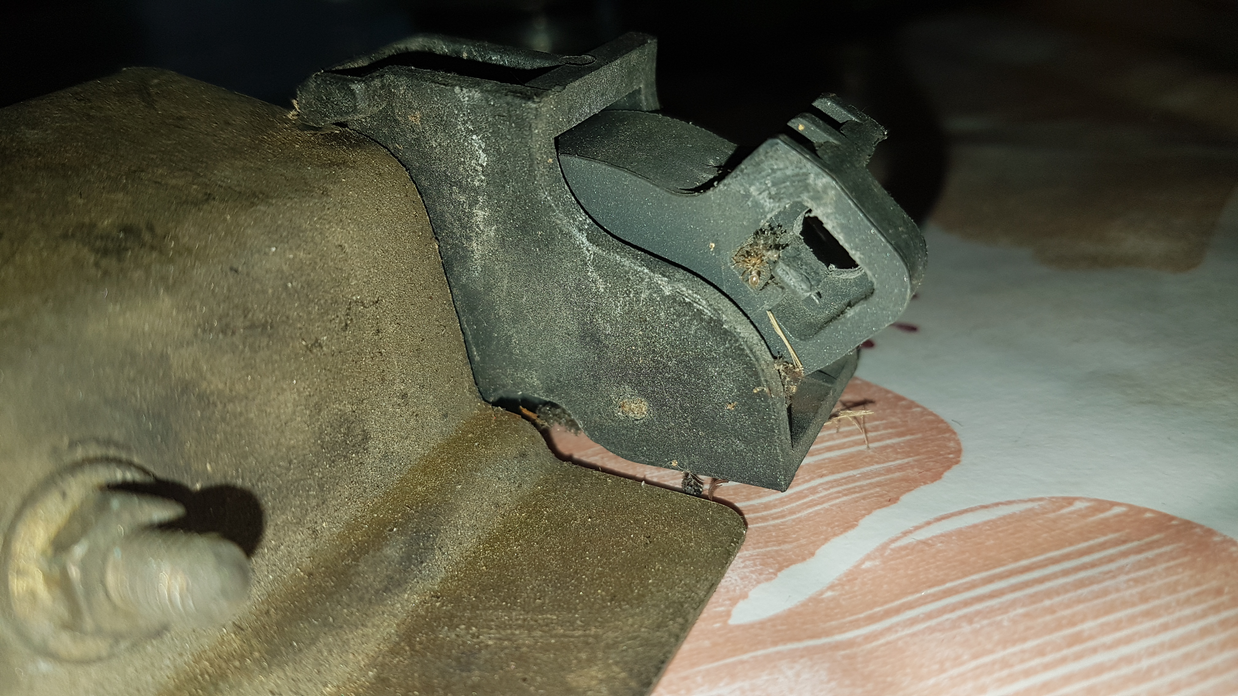

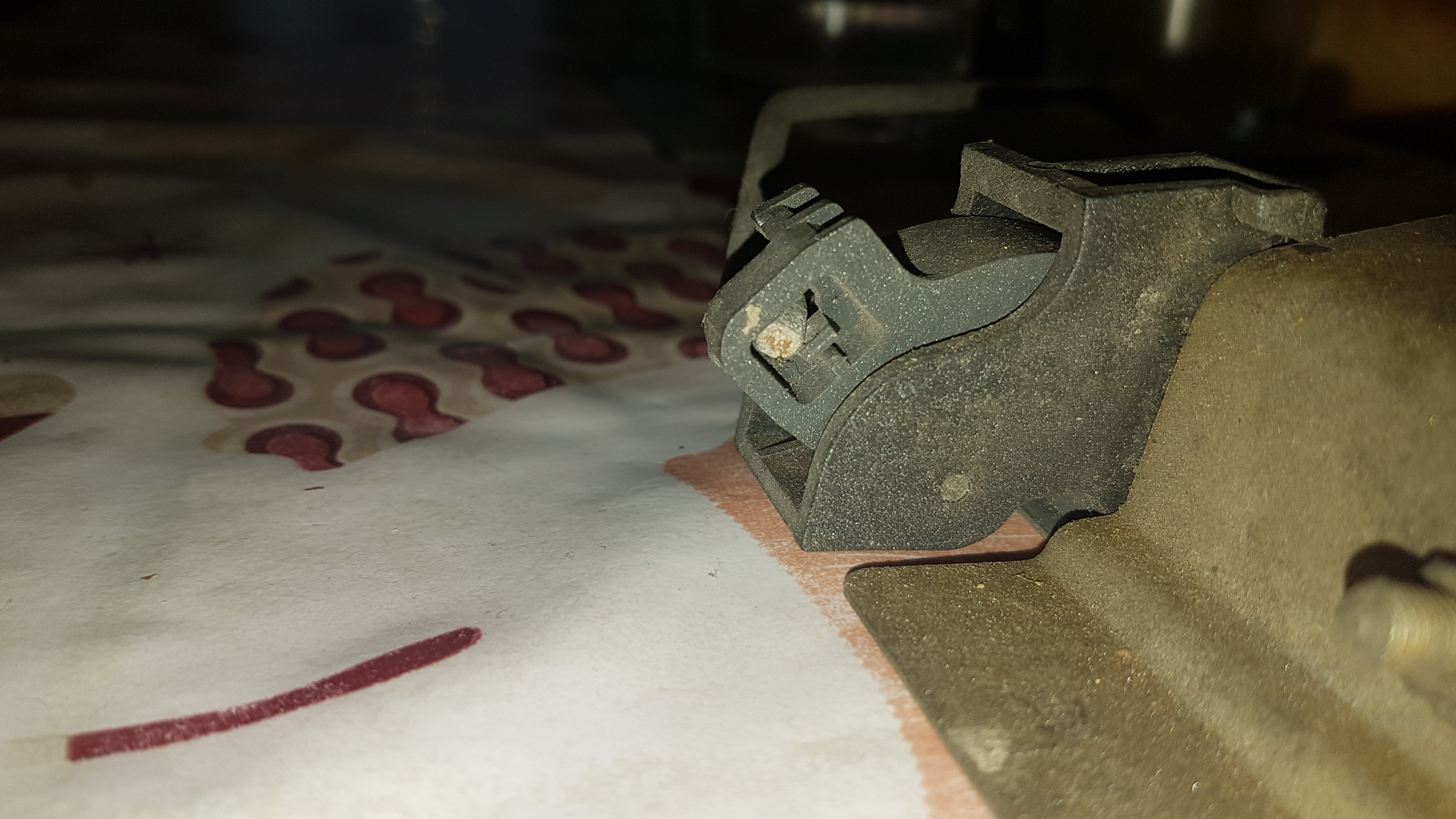

Depuis quelque temps, ma portière passager AV s'ouvrait de façon aléatoire en actionnant la poignée de porte extérieur.
Et puis depuis quelques jours, la poignée n'ouvre plus rien du tout.
J'ai profité que j'avais également le moteur de la vitre électrique à changer pour démonter la garniture de la portière.

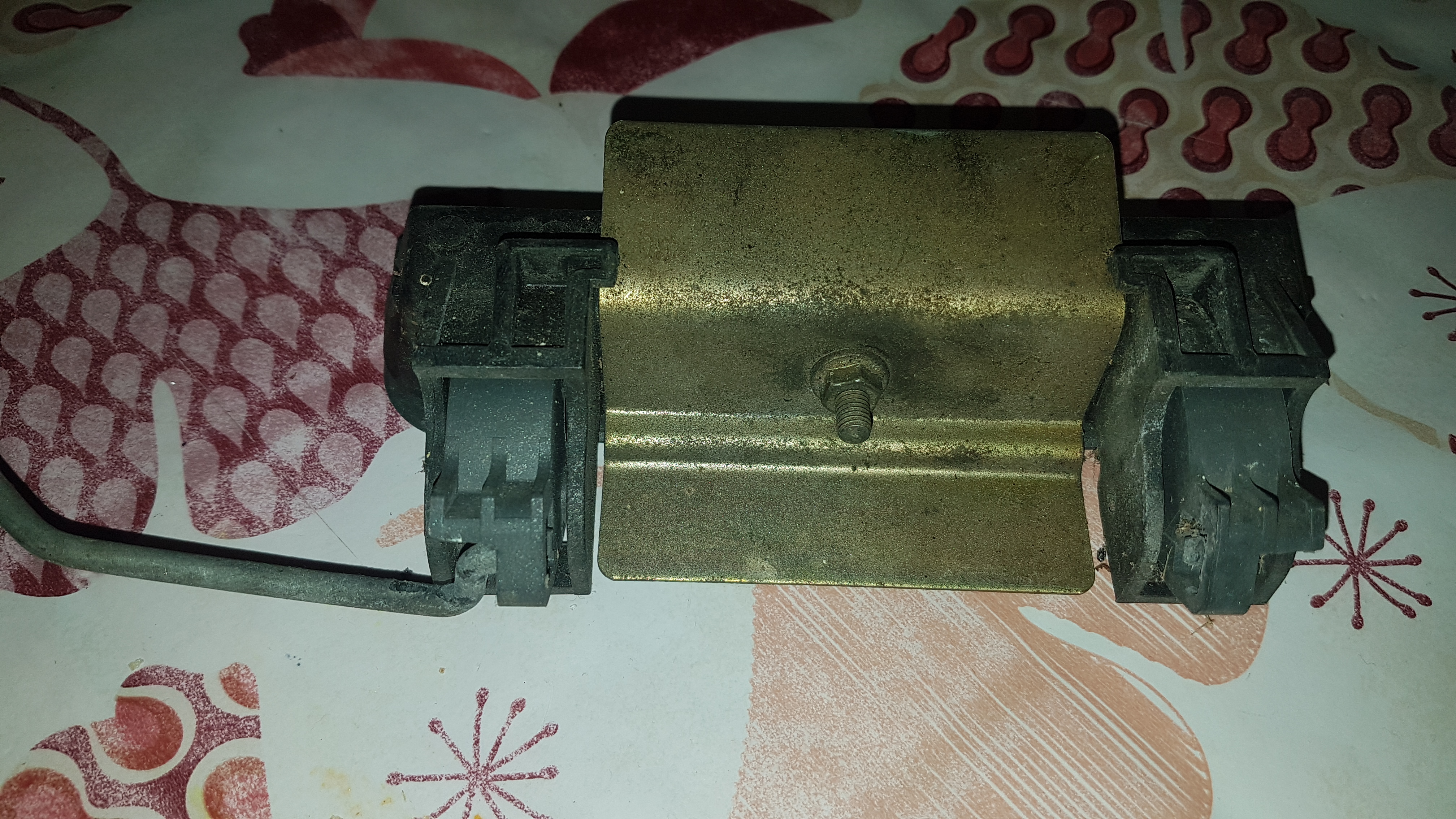

Après analyse et comparaison avec la poignée AV conducteur (qui elle fonctionne), j'ai remarqué que la barre métallique qui s'insère dans la poignée avait beaucoup de jeu.
Effectivement il manque une sorte de pièce en plastique noir qui vient s’insérer dans le logement de la poignée et dans lequel vient se loger la tige métallique. Cette pièce permet de réduire le jeu de fonctionnement et éviter à la barre de pivoter lors de l'action sur la poignée de porte.
Voici des photos: Avec la pièce Sans la pièce C'est donc cette toute petite pièce qui empêche ma porte de s'ouvrir.
Où est elle passée ? mystère.
Avez vous déjà rencontré ce problème et existe t il un solution pour remplacer uniquement cette pièce.
Il serait dommage de devoir racheter toute une poignée pour uniquement cette petite pièce en plastique noir.
Merci d'avance.

Ah, je comprends aussi mon problème sur la porte conducteur...

Je pense qu'avec le temps le plastique durcit et devient cassant.
Puis petit à Petit il s’effrite pour complétement tomber.
Et on se retrouve avec la tige métallique qui a trop de jeux pour assurer l’appui suffisant sur le loquet d'ouverture

Mais mes poignées de portes étant peinte couleur carrosserie, j'ai réfléchi à la réparer.
J'ai découpé et façonné une pièce en POM (Polyoxyméthylène) plus où moins aux formes du joint et je l'ai intégré dans le logement.
Du coup, la barre a toujours un jeu de fonctionnement beaucoup plus acceptable.
Je remonte ça demain soir et vous tiens au courant du bon fonctionnement, ou pas .......

Je reviens vers vous pour vous faire part du fait que ma réparation marche à merveille depuis plus d'une semaine.
Voilà, si ça peut aider du monde ......
