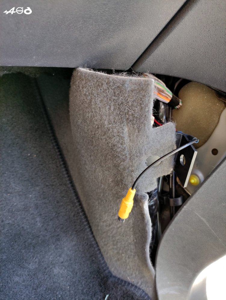

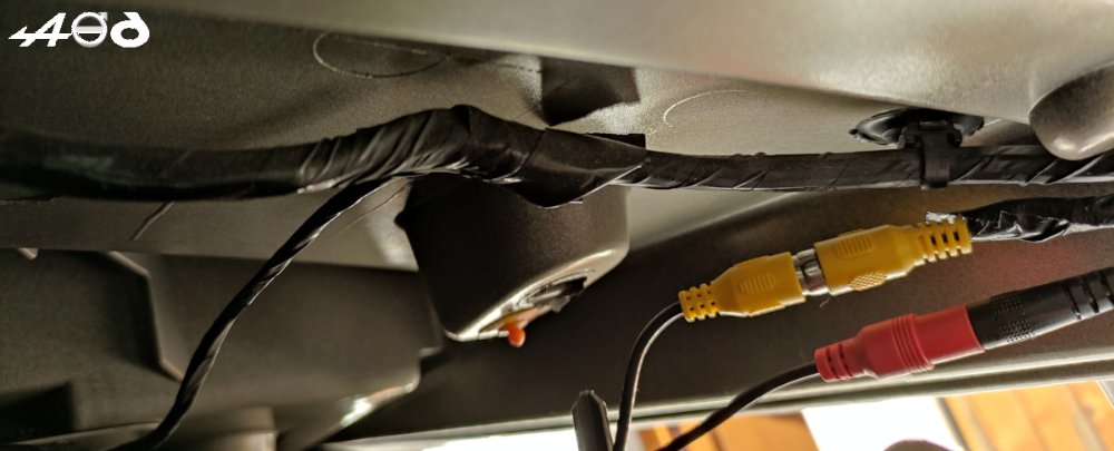

j'ai passé le fil de l'arriere à l'avant sans trop de probleme, pour plus de facilité, j'ai demonté le rail du siège pour la barre de seuil arriere.
Par contre écran noir...j'ai bien un signal qui arrive car j'ai 1 volt au bout du RCA, je connecte au borne 7 et 19 de l'ecran, mais rien ne se passe. écran noir, je ne comprends pas... Je bloque!!!

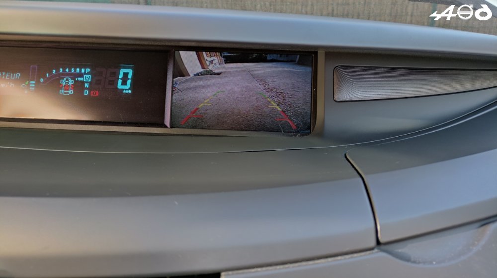

désolé pour le dérangement, c'etait la caméra qui était HS... je l'ai changé et ça marche!
Merci @onfre, au fait.
Par contre, je n'ai pas l'avertissement "regarder en arriere avant de reculer" alors que j'ai fait la maj en 32.2 et j'ai effectivement fait la Maj Radar car il ne bip plus contrairement à la V30. La maj se fait en 2 parties, logiciel puis carte. Tu dois chercher ailleurs je pense. Là je vois pas.

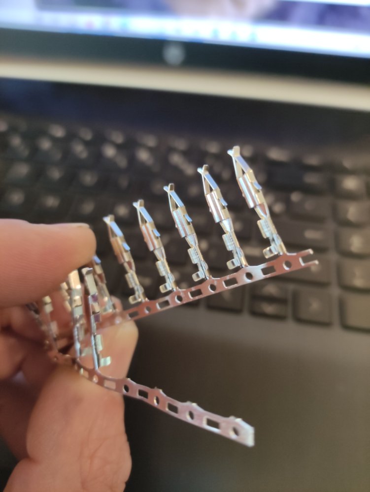

j'ai eu le cas aussi. il y avait 2 problèmes, une des pinouilles n’était pas bien enfoncée cote écran et la cam ne fonctionnait pas.

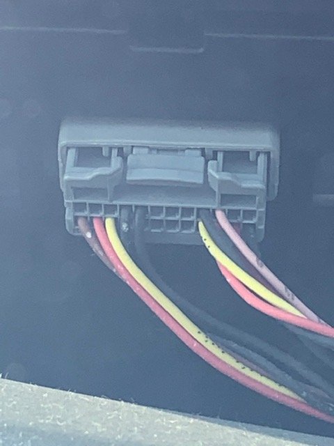

j'ai redémonté la prise et j'ai réenfocé le connecteur iso correctement, et la miracle, ca a marché.
As tu vérifié que tu avais bien du jus au bout de ton câble et de mémoire, il y a 3 câbles sur dans le fil rca et seul 2 sont utiles. je me rappelle plus lesquels il faut connecter. lesquels as tu branché?

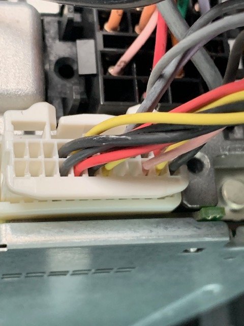

je travaille en ce moment sur cette configuration pour un espace IV phase 2 fin 2009.
j'ai démonté l'ecran complet et souder directement le fi l’entrée vidéo directement sur la platine de l’écran, pour celui là aucun problème , vidéo pin 19 et masse vidéo pin 7 . j'ai tout remonté aucun probleme.
mainternant je m'attaque au fameux signal marche arrière et cette pin à mettre sur la masse pour que le signal marche arrière puisse marché.
voilà l auto radio que j'ai :
![Image]()
ma question est la suivante : avec l'autoradio bluetooth quelle pin je dois mettre à la masse ?
merci de votre aide je calle !!!

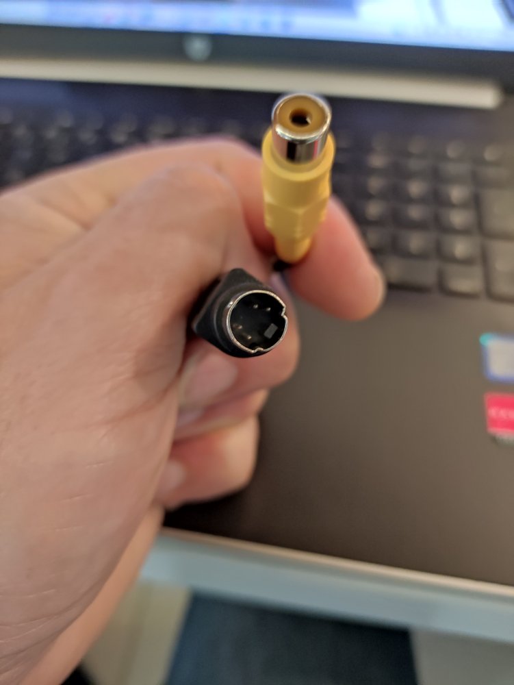

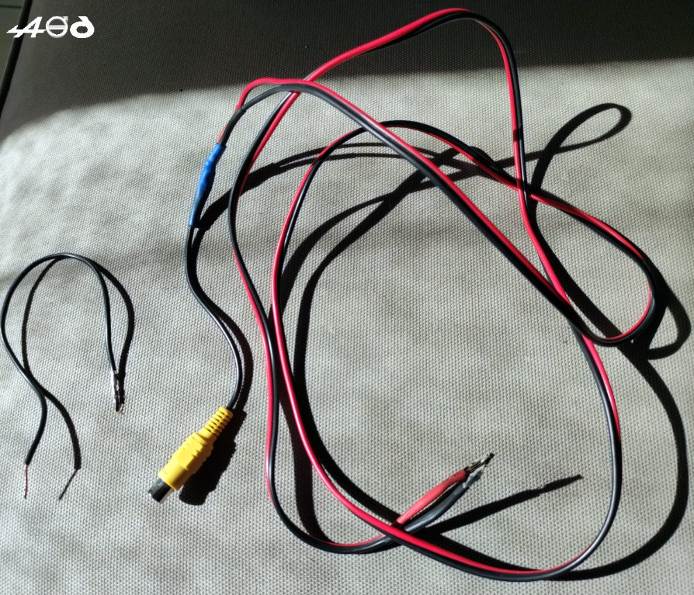

Salut, je suis un peu une brêle ne électricité de manière générale mais j'ai quand même décidé de me lancer devant la qualité du tuto   ... En attendant que ma caméra arrive, je voulais prendre de l'avance...
J'en en ma possession un câble comme ceci avec un embout femelle RCA, pensez-vous que j'arriverais à créer mon câble spécial à partir de ce dernier ? (je ne voudrais pas le dépouiller pour rien).
Autre question, j'ai déjà acheté ceci pour l'activation de la prise AUX, pensez-vous que cela fera l'affaire pour le branchement sur la prise derrière l'écran ?
Dernière question, y'a-t-il un tuto pour avoir le miror link de son téléphone, je trouve la bidouille très intéressante !
 ... En attendant que ma caméra arrive, je voulais prendre de l'avance... J'en en ma possession un câble comme ceci avec un embout femelle RCA, pensez-vous que j'arriverais à créer mon câble spécial à partir de ce dernier ? (je ne voudrais pas le dépouiller pour rien).

moi j'ai directement brancher tous les câbles sur la platine intérieure de l'autoradio !

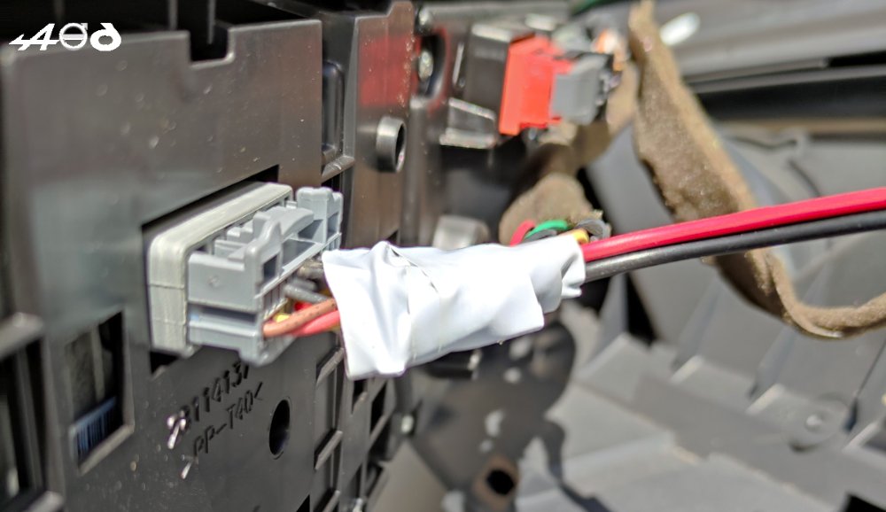

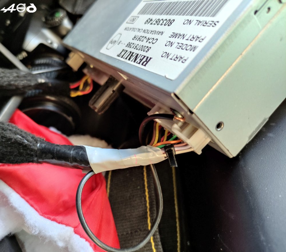

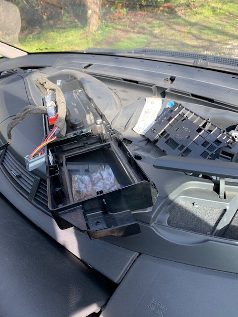

Bon et bien, merci beaucoup pour ce tuto... j'ai fait ça aujourd'hui. Par contre, je confirme que mes petites fiches prévues pour le mini iso, ça le fait pas... J'ai du me débrouiller autrement (en mode cochon   )...
Mes câbles préparés... Branchements niveau planche de bord ! En revanche, j'en ai chié concernant le passage dans la gaine...et pour couronner le tout, mon passe câble a endommagé le câble avec la prise RCA...J'ai du réparer Autre surprise, le cable d'alimentation fournit était trop court... heureusement que j'avais de quoi l'allonger (mais j'ai du me retaper cette saloperie de gaine...
 )... Mes câbles préparés... Branchements niveau planche de bord ! En revanche, j'en ai chié concernant le passage dans la gaine...et pour couronner le tout, mon passe câble a endommagé le câble avec la prise RCA...J'ai du réparer

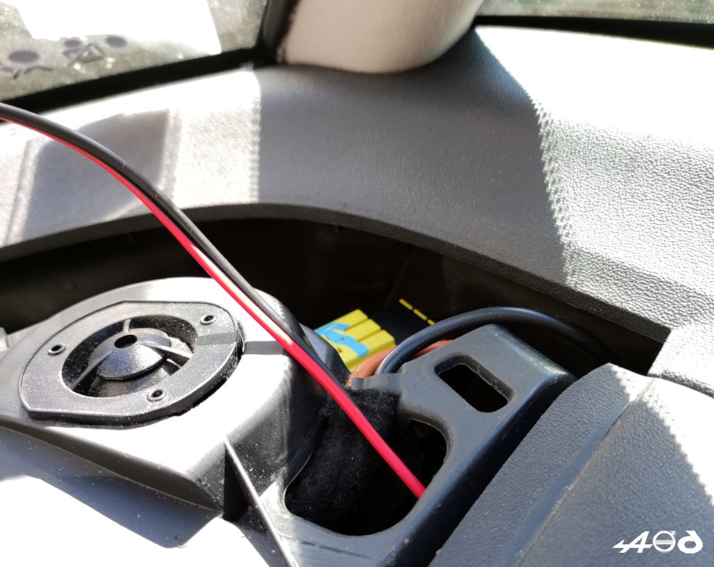

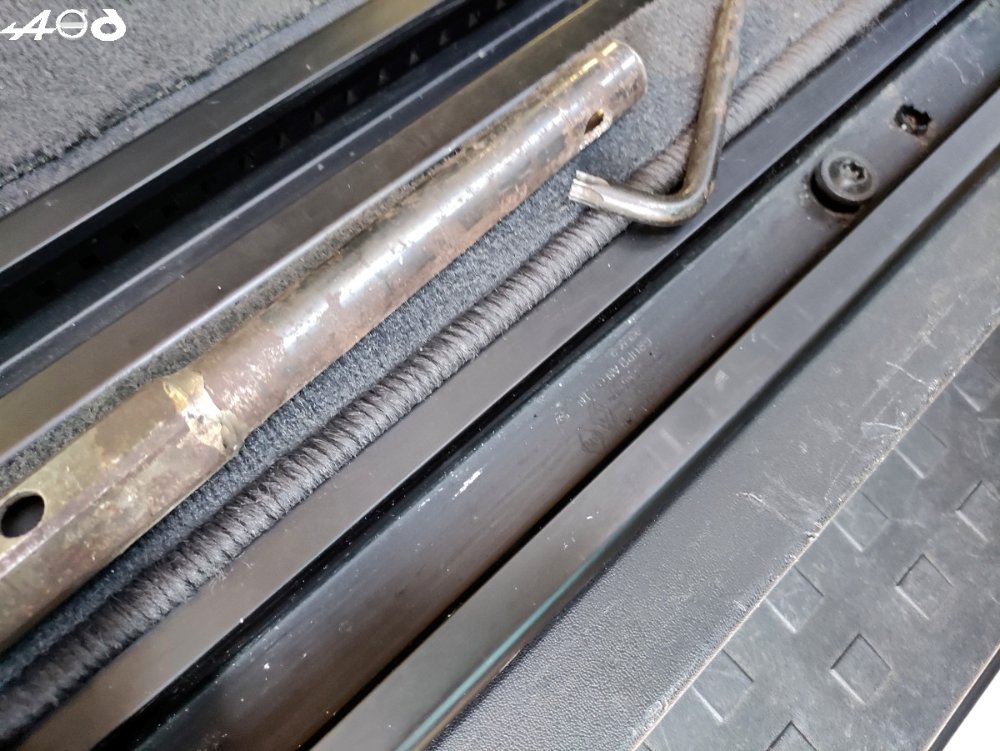

En revanche, j'ai eu deux supports dans mon kit... le second était carrément mieux que celui posé dans le tuto (aucune gêne concernant le hayon)...
Pour passer les câbles, j'avais le bon torx pour dévisser les rails...un jeu d'enfant !

Salut, j'ai exactement la même configuration que celle d'Onfre, l'auteur du tuto.
Les branchements se font derrière le lecteur DVD et l'écran du gps.
Fie toi au tuto, il est top.
