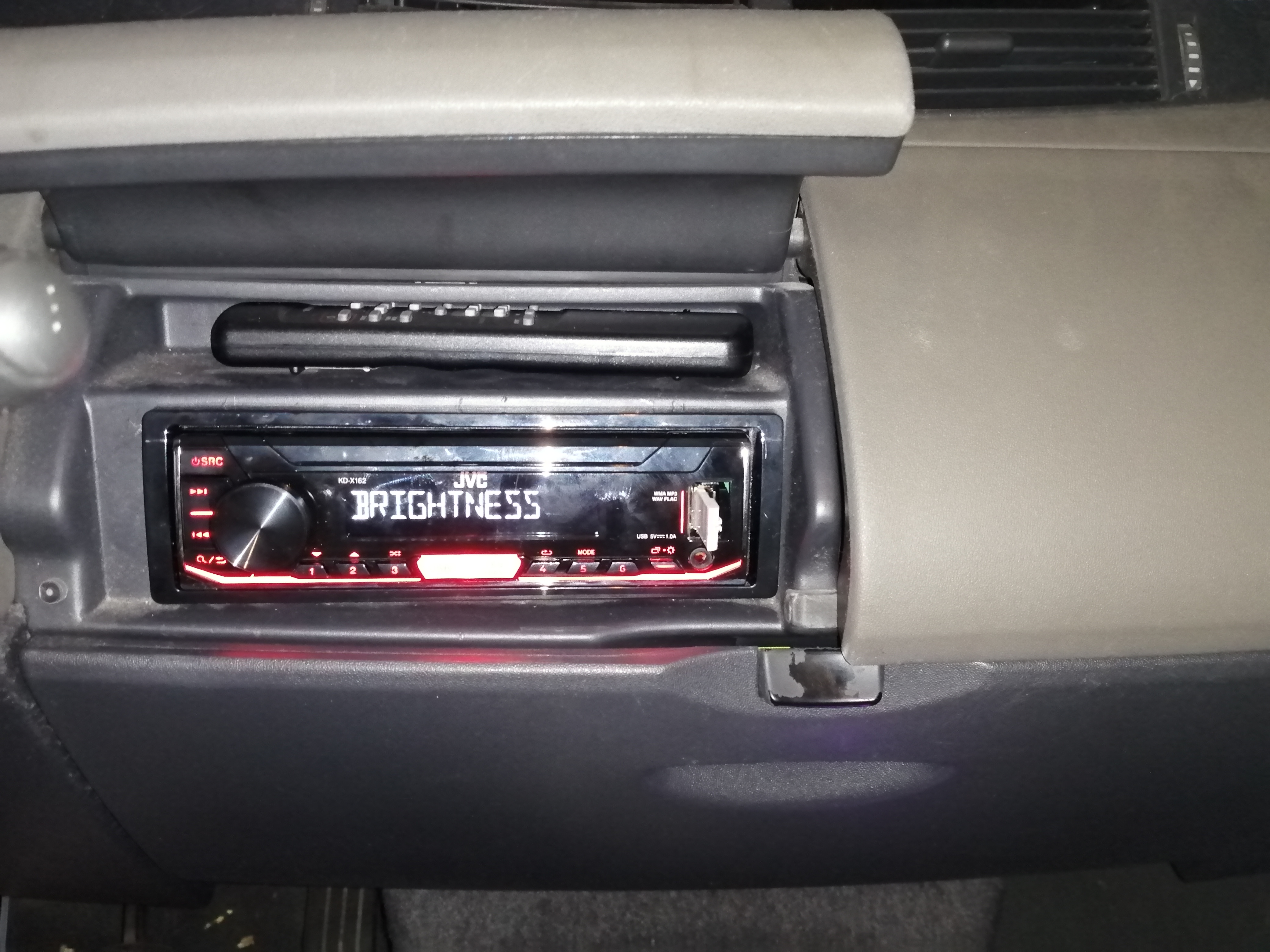

Et j'en ai eu ma claque du cabasse, du coup j'ai décidé de monter un autoradio JVC.
Pour ceux qui souhaitent le faire, et qui ont ce cabasse :
vous perdrez l'affichage au tableau de bord et les commandes au volant sauf si vous vous équipez d'un autoradio qui peut les prendre en compte.
Pour enlever le cabasse, il faut insérer deux bouts de métal de largeur des rectangles que vous voyez en bas de chaque coté, et jouer avec en tirant sur le cabasse pour qu'il sorte, le tout en étant patient
J'ai deux pinces multifonctions comme celles ci, j'ai entouré ce dont je me suis servi
Derrière le cabasse il y a une prise verte, pas du tout iso, c'est ce qui relie le cabasse au reste de l'installation, il ne faut pas essayer de se reprendre dessus.
La fiche iso compatible avec tous les autoradios du marché est elle dans le coffre à gauche.
J'ai donc tiré 3 paires de cables, un + permanent, un -, et les fils pour les enceintes avant gauche et droite, amené tout ça au tableau de bord, et tadam !
A noter que j'ai relié le plus APC et le plus permanent de l'autoradio au + permanent du faisceau de la voiture, pour n'avoir qu'un seul + à tirer, de ce fait l'autoradio peut être allumé même sans que la carte de démarrage ne soit dans son lecteur.
Par sécurité j'ai mis un fusible sur le fil du + qui part du coffre au tableau de bord.
Et le son n'a rien à voir ! Je suis vraiment content d'avoir enfin pu virer le cabasse, et remplir une clef USB de MP3

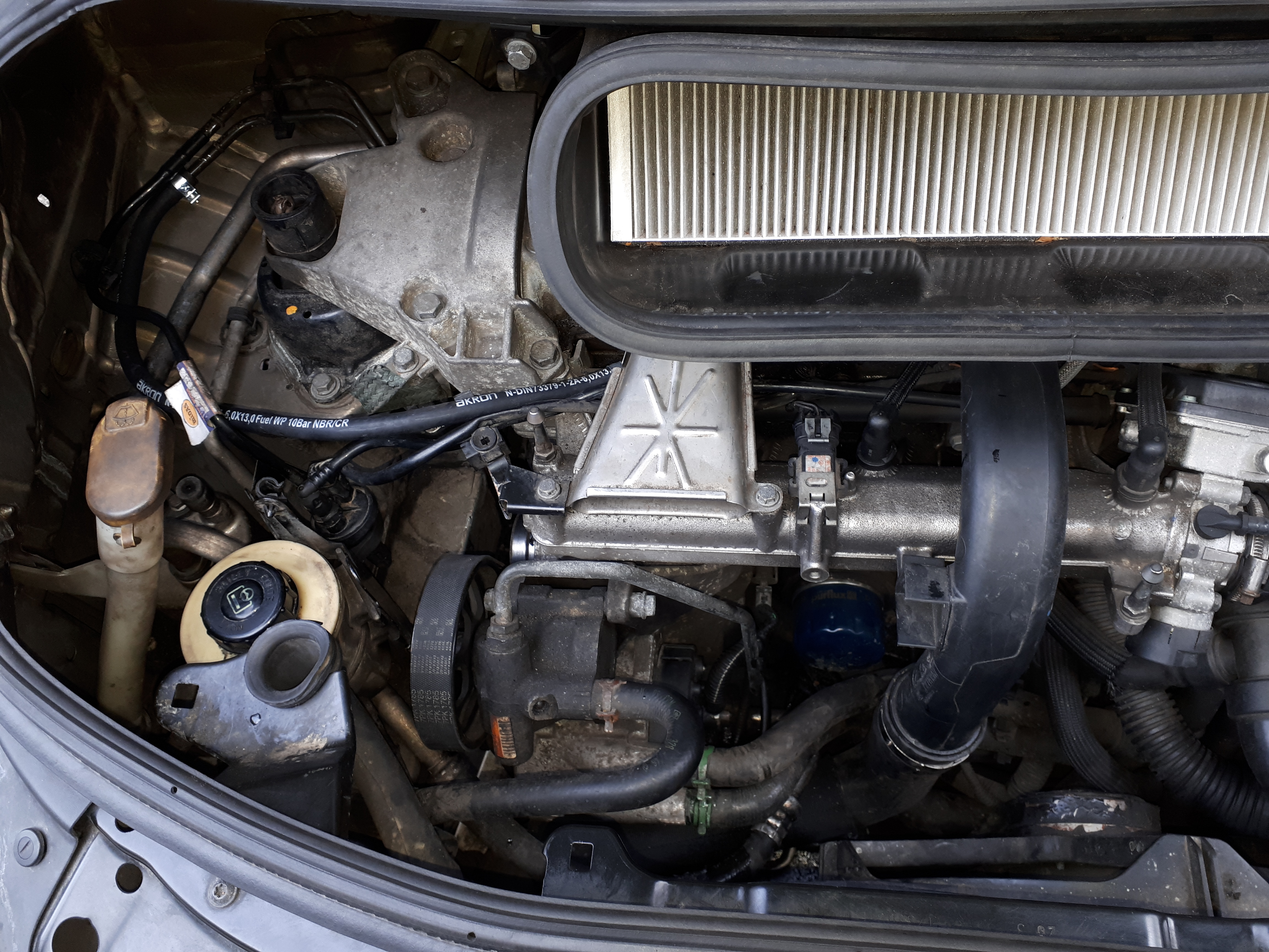

Rebonjour tout le monde.
Après avoir bossé sous la pluie une bonne partie de l'après midi et avoir été trempé jusqu'aux os, TADAM !!!
Au premier plan, celui qui est HS.

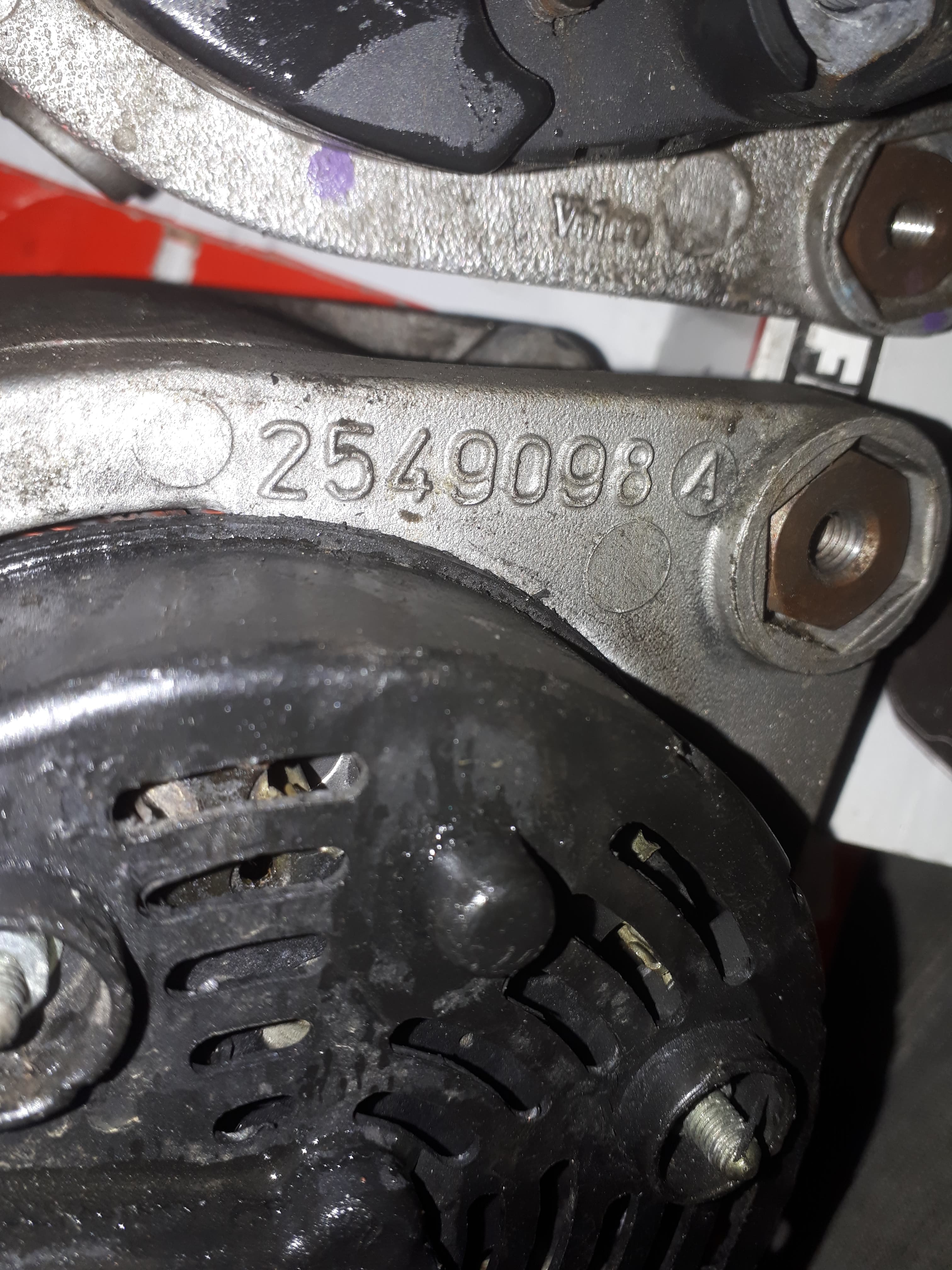

Comparaison des deux :
Au niveau des connexions c'est strictement la même chose ! Reste à voir au niveau de la référence, à commencer par celui qui a cramé :
Et celui qui vient d'un 2.2 L DCI :
Ce sont bien les mêmes références ! Les 2 sont des Valeo.
Il y a juste un léger souci, celui que j'ai acheté ce matin a une poulie débrayable, et sur celui qui a laché c'est une poulie fixe. Je poste un message en section IV pour voir si ça peut se monter en lieu et place sans soucis.
La suite demain si tout va bien
