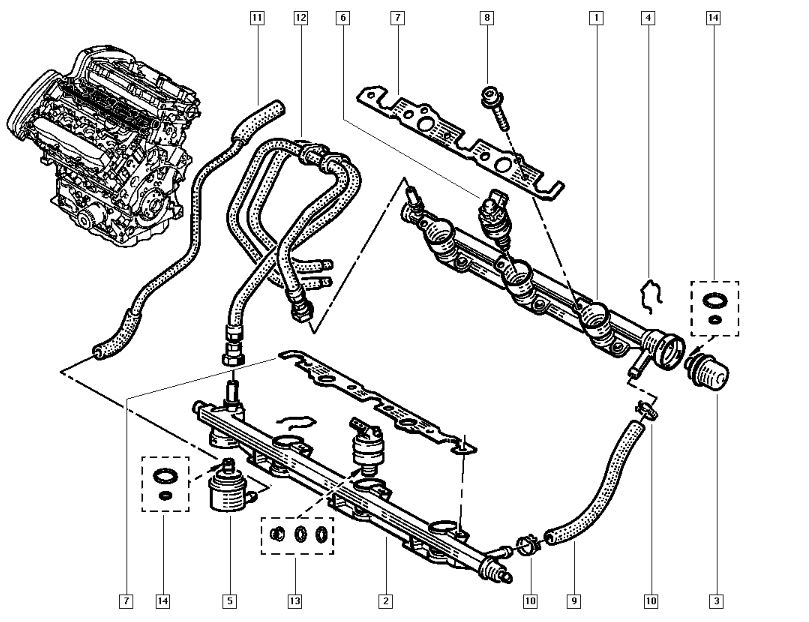

Bonjour a tous, je n’es pas encore publier sur le forum depuis mon inscription. Je vais commencer par vous dire a tous merci pour tout le forum qui es tres intéressant.
Je me tourne vers vous car je suis propriétaire d’un espace III 3l V6 24v Depuis maintenant plusieurs mois j’ai déjà effectué en réparation capteur MAP, démarreur, bobine, batterie, catalyseur, silencieux intermédiaire et bien d’autres encore je suis maintenant à la recherche de mon régulateur de pression de carburant que je voudrais passer un 4 bars car je roule aux environs de 80 % éthanol pour limiter les risques.
Je l’ai chercher du réservoir a sous le capot mais rien donc j’ai trouver cette note avec photo mais je n’es pas l’aire de l’avoir je ne comprend pas.

Bonjour ,
le régulateur : repère 5 7700872504 A+

À ma connaissance, la pompe immergée du V6-24 ne delivrerait que du 3 bars, mais je suis encore novice sur ce moteur![Sad :(](./images/smilies/icon_sad.gif)

la Valeo est donnée pour 3.55 bars
