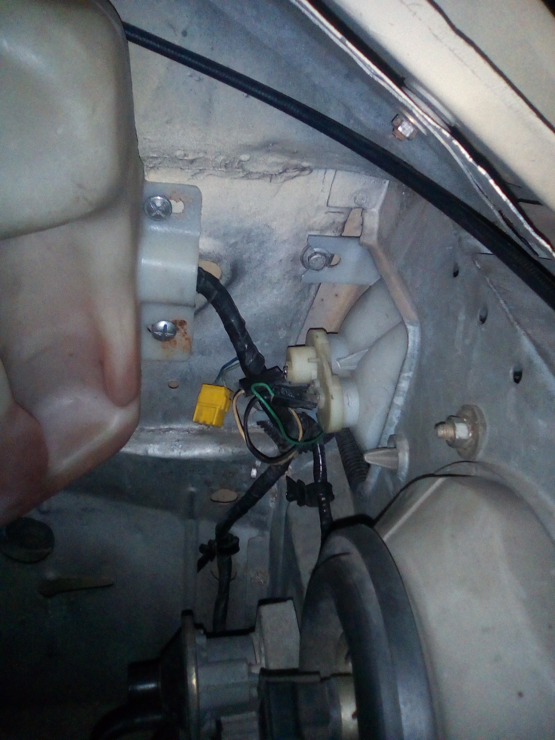

j' ai récupéré des pièces il y a 2 ans sur un Ph2 ambulance et bizarrement, il avait le même bocal que moi!?
Cet AM, je me suis lancé dans les tests: j' ai retiré le câble de capot de derrière: peu d' amélioration.
j' ai alors retiré aussi le toron de fils: nette amélioration!
Apparemment, les fils des pompes ont été rescotchés trop vers l' avant, parce qu'ils ne sortaient pas au niveau de la rainure verticale. J'ai défait le scotch jusqu'à la bifurcation d' origine.
J' ai aussi attaché différemment le toron vers le phare (ils me semblait attaché bizarrement: ça faisait des zigzags) et quand je l'ai remis en place ainsi que le bocal: c' est presque bon. Le toron coulisse légèrement quand je tire dessus (ce qui n' était pas le cas avant), donc, il ne gêne plus.
j' ai constaté que le passage de roue avait une bosse vers l'intérieur; je l' ai aplatie et là, c' est presque parfait.
Je pense que je n' arriverai pas à faire mieux: visiblement, l'ensemble du passage de roue est déformé. Je vais donc mettre une entretoise derrière la fixation du bas.
j' ai passé le câble de capot sur le haut du bocal et là, il tombe parfaitement dans l' emplacement, donc il semble qu'il se met comme cela; D' autant plus, que la commande d'ouverture du capot est plus facile (logique: plus un câble fait de virages, plus il y a de frottements dans sa gaine).
reste le passage du toron juste avant la traversée du tablier qui me parait bizarre. Je vais faire une photo.

la gaine du câble du capot est brillante et part du tablier de gauche vers la droite. Là, je pense que c' est correct.
Le tube d'alimentation de lave glace PB part vers le haut à droite. Celui de la lunette AR part à gauche vers l' arrière. Ils passent tous les 2 dans le collier vert.
le toron de fil vient du bas au fond à l' arrière et fait un zigzag bizarre avant de traverser le tablier. A mon avis, ce n' est pas son passage normal. Merci de confirmer ou non. Il y a de petits trous dans le passage de roue, au dessus du bocal; Je me demande si le collier ne devrait pas aller là?
le fil de témoin d' usure de plaquettes descend vers la gauche puis remonte, passe par dessus la tête d' amortisseur, puis redescend entre le passage de roue et le servofrein. Là aussi, je ne pense pas que c' est son cheminement normal. Merci de confirmer ou non.

Je pense que le cheminement du toron est correct. à propos, à quoi sert le connecteur jaune?
le câble d'ouverture du capot vient d' en haut à droite et va vers la droite.
Merci de confirmer tout ça ou pas.
On voit la ligne de soudure au dessus de la fixation du bocal.

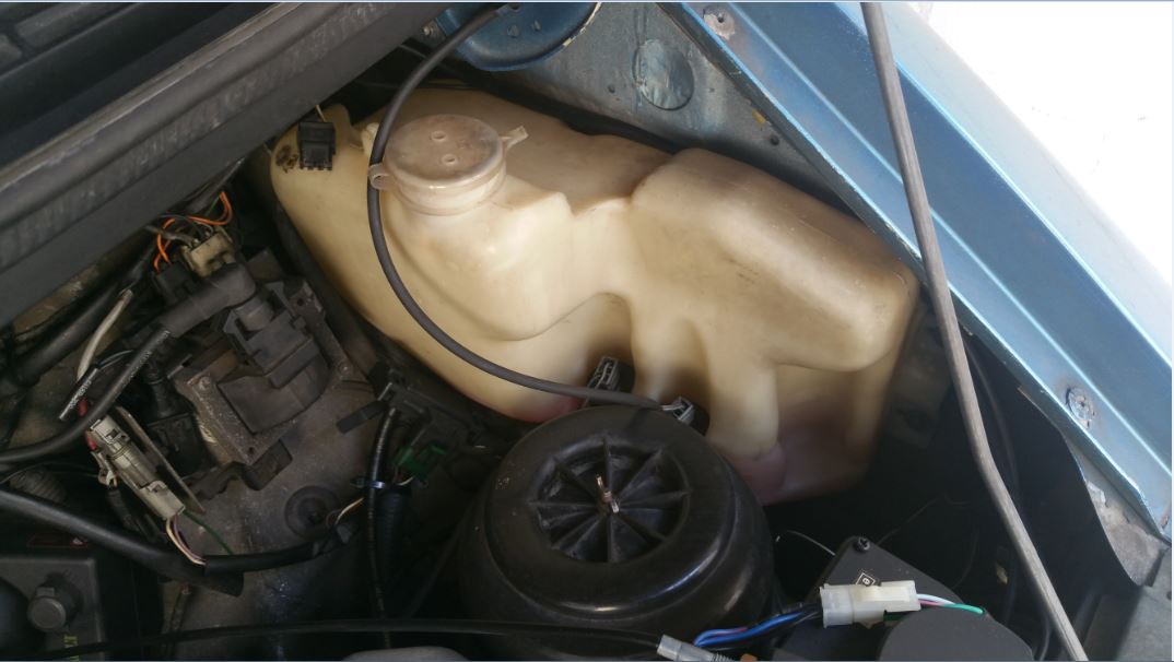

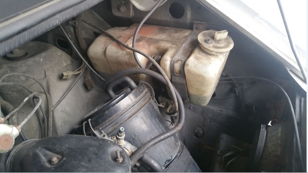

Bonjour ,
voici les photos
TXE Inj Quadra 1989
TXE Inj Quadra 1989
TSE PH1 1985
TSE PH1 1985
Yves

merci Troublouse. le câble du capot passe bien comme j'ai supposé; d' aillieurs, je force moins quand je manoeuvre le levier. Il passe donc différement selon le modèle de bocal.
par contre, on ne peut pas voir comment passe le faisceau électrique, là où il sort du tablier, à l' arrière du bocal 2è modèle; Si tu peux prendre une photo.
Pour les vis, j' ai mis des Poëlier, il semble que ce soient des vis à tête hexagonale, avec une rondelle? Je ne peux pas agrandir la photo.

Je te remet la photo avec une meilleure définition.

merci, mais c' est une vue de l"autre bocal qu'il me faudrait! :-) ,Cadrée comme celle-ci: download/file.php?id=48344&t=1
En consultant le schémas électrique, j' ai vu que le connecteur est pour un lave-phare. Ils ont mis ça sur tous les véhicules sortis, alors que cette option doit être extrêmement rare ('je n'ai jamais vu d' Espace qui en avait). Ils auraient mieux fait de précâbler le bip d'oubli d' éclairage!

Re: modèles de bocal de lave glace
cactus69 a écrit : 25 avr. 2020, 19:05 merci, mais c' est l"aitre bocal qu'il me faudrait! :-)
.... mais c'est le bocal d'un I phase 2 :wink:

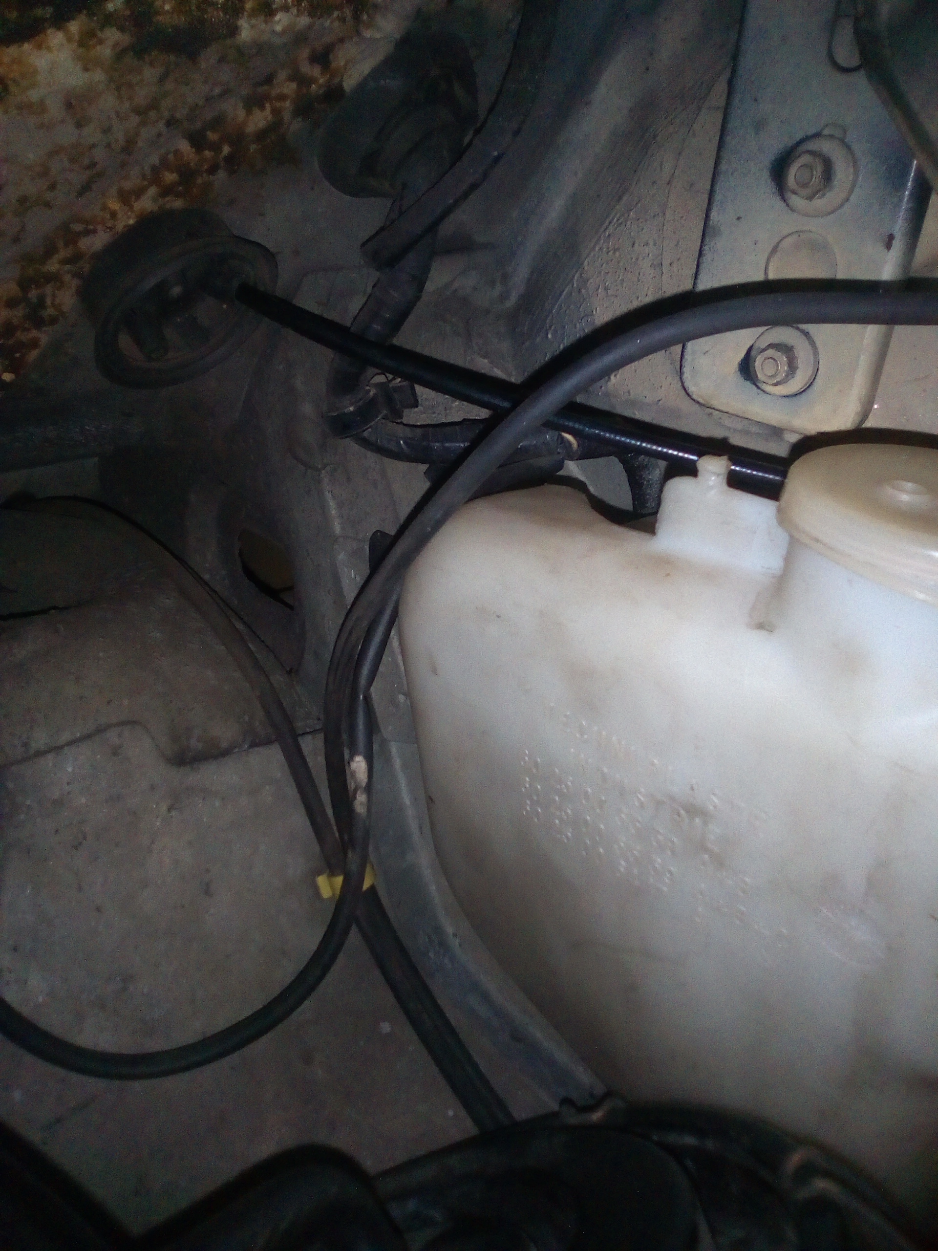

Si ça peut aider en complétant les photos du phase 2 de Troublouse
le câble compteur est repéré par des traits rouges et sur la 2° photo on voit bien le câble élec qui sort à l'avant du bocal
