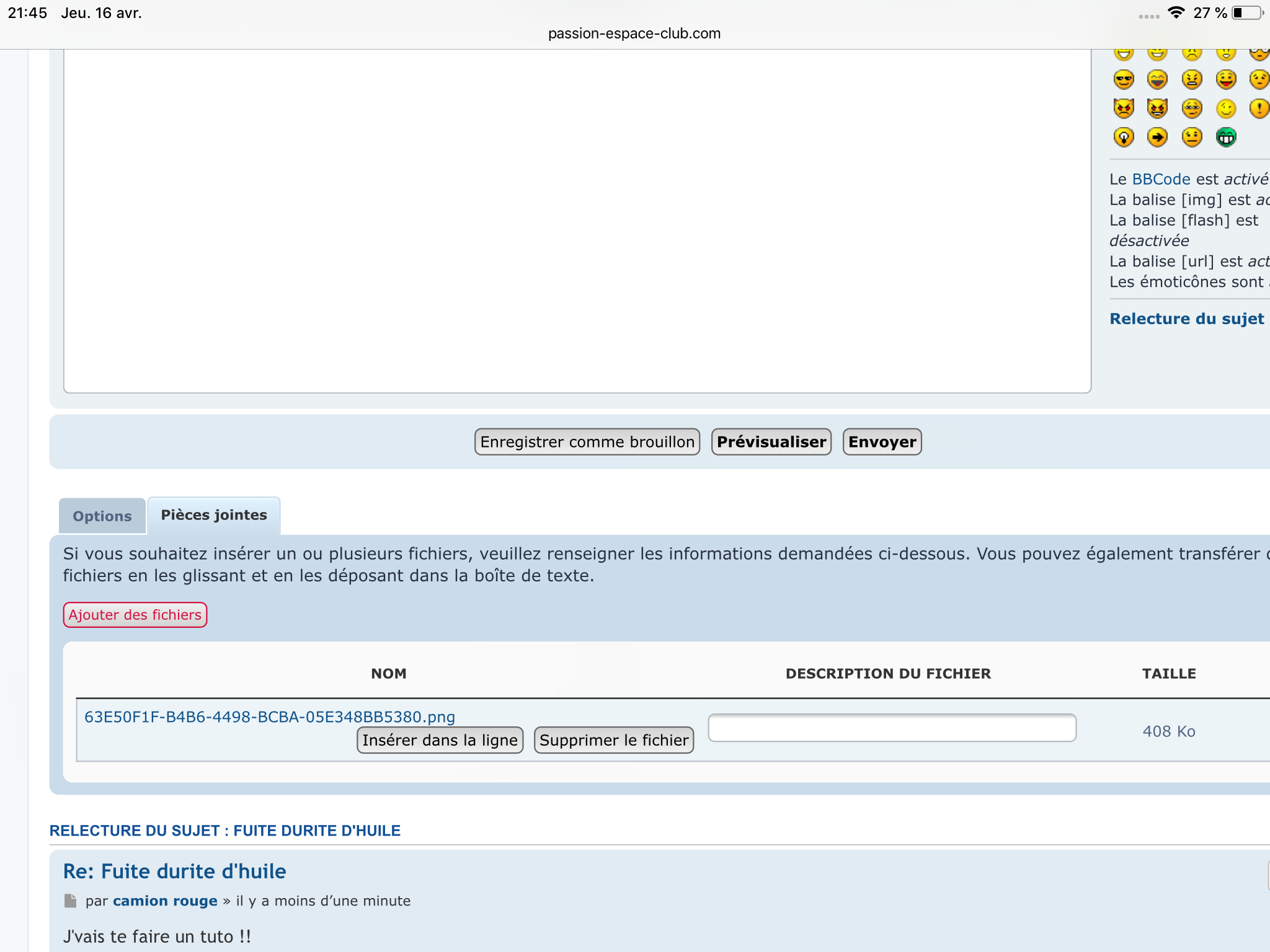

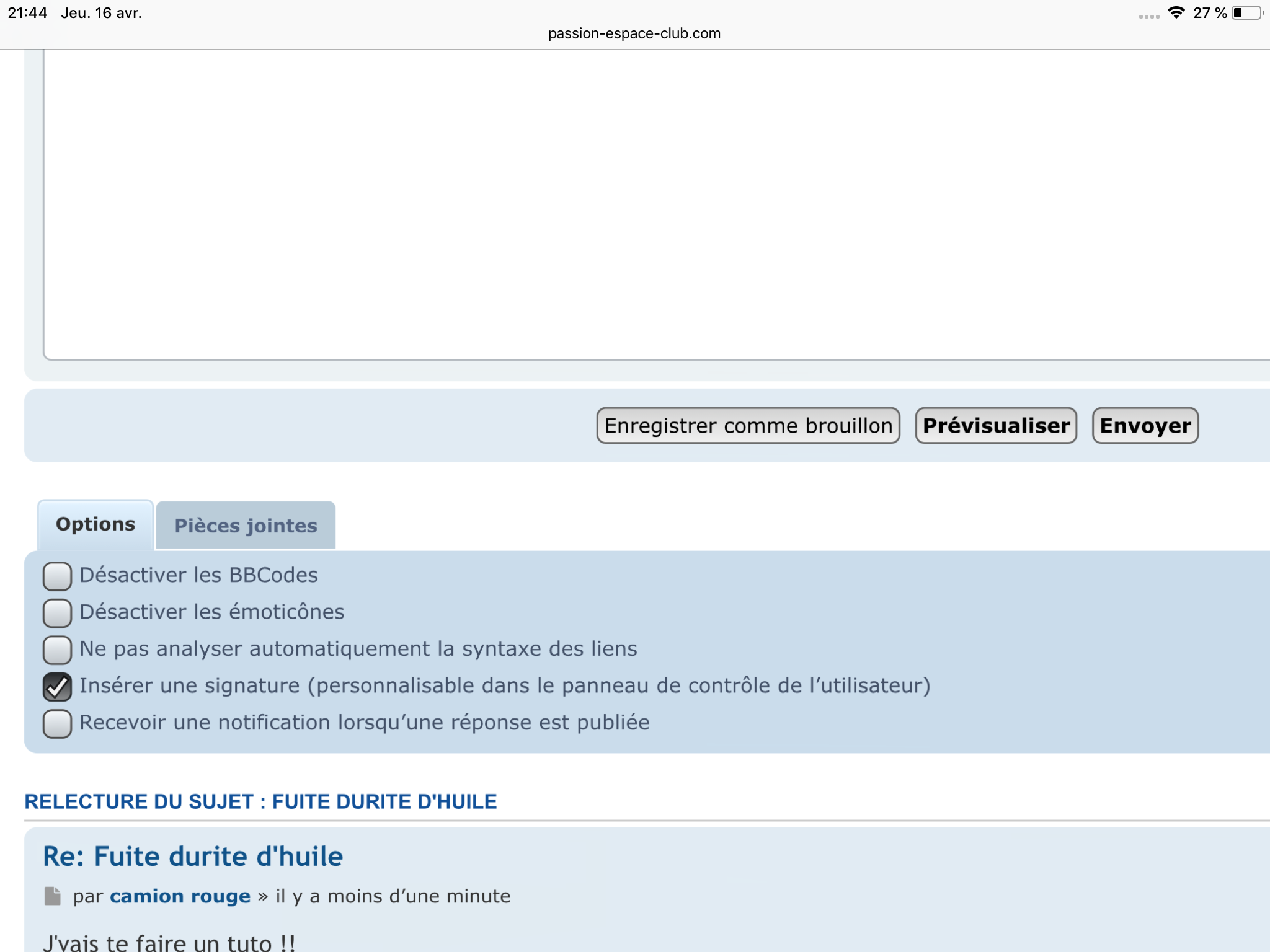

Re: Fuite durite d'huile
En 1er, tu cliques sur Repondre (pas sur reponse rapide),
Tes photos seront ici pour toujours !!
Ensuite, tu cliques sur pieces jointes
Ça te donne ça:
Tu cliques sur ajouter des fichiers
Tu choisis ta source
Tu choisis tes photos et tu as ça :
Tu inseres et c'est tout !!Tes photos seront ici pour toujours !!
Hello, merci pour le tuto, mais ça ne marche pas car quand je clique sur "ajouter des pièces jointes", je n'ai pas la fenêtre "prendre photo ou vidéo" "Photothèque" 'Parcourir"camion rouge a écrit : 16 avr. 2020, 21:55 En 1er, tu cliques sur Repondre (pas sur reponse rapide),7F965B00-3C0A-4B7A-8453-DE0120A9C87D.png
Ensuite, tu cliques sur pieces jointesFDC2D487-E6B3-4B3D-8FE8-567DFDBBF0E0.png
Ça te donne ça:0DF3BF99-7B91-4C38-994A-F91DC9ED61D8.png
Mer faudrait-il une autorisation des administrateurs ???
Cordialement
