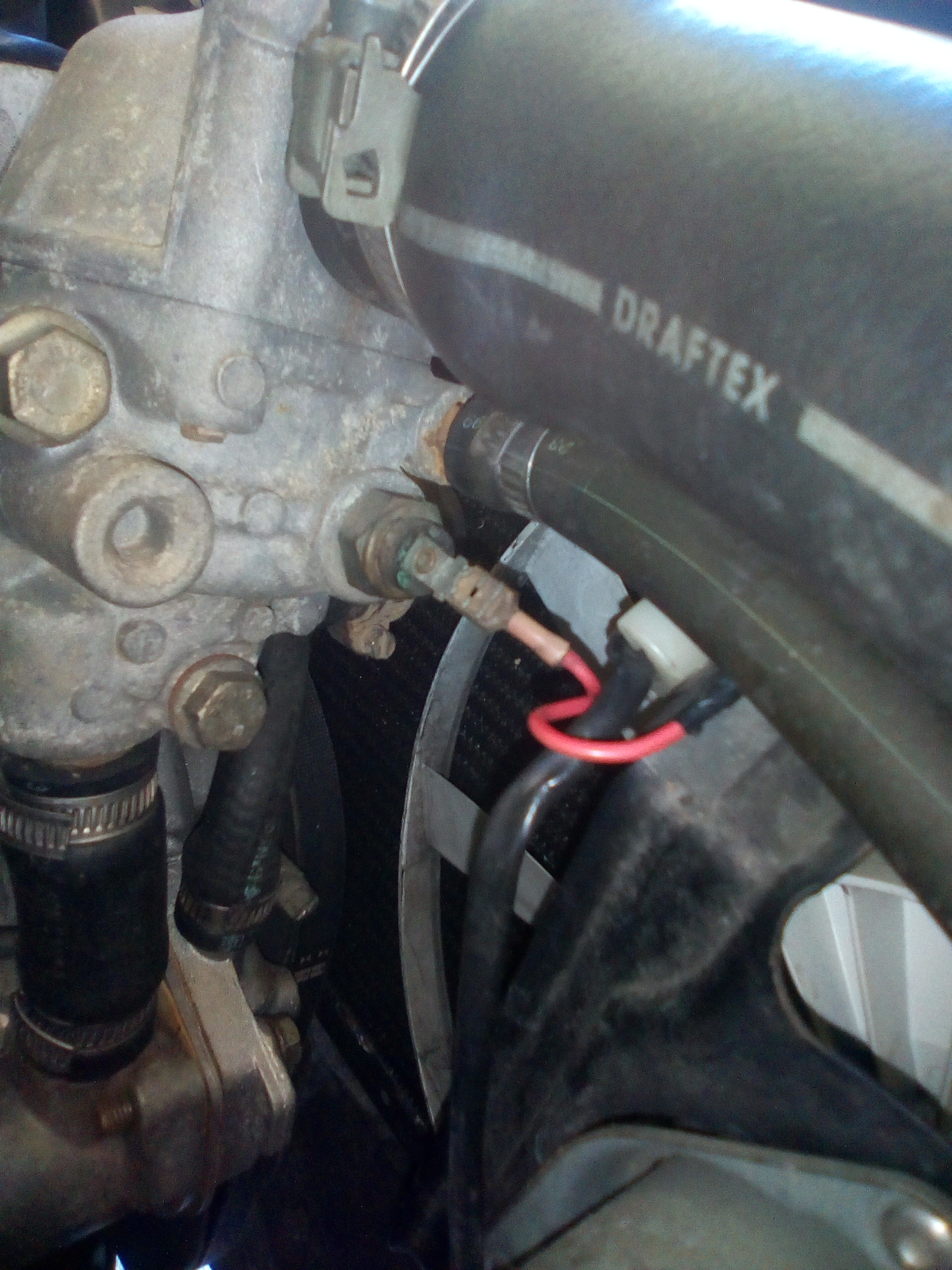

Hello,
En commençant à regarder sous le capot pour voir comment j'allais attaquer la grosse révision et surtout en cherchant le sonde de température moteur (mon aiguille au tableau de bord ne bouge pas d'un iota) que je n'ai pas trouvé d'ailleurs, je suis tombé sur ce file... quelqu'un peut-il éventuellement me dire où ce dernier est censé être branché ? et m'indiquer où se trouve la sonde de température ? En fouillant sur le forum, j'ai trouvé le poste de révision de Moufle vivant, que je remercie car je vais m'inspirer de ses travaux pour le miens. Si j'ai bien compris la sonde se trouverais directement sur le radiateur ?! Quelqu'un peut-il confirmer ? Je pensais que le file qui traine allait ici... mais visiblement non... Savez-vous à quoi sert cette sonde ?

la sonde de température d' eau est celle que tu a prise en photo. Il se peut qu'elle soit morte, mais je pense plutôt qu'il y a un mauvais contact, vu la corrosion qu'il y a dans ton compartiment moteur.
Je me demande si ton fil ne serait pas celui du contact de surchauffe sui se trouve dans le même coin.

Merci à vous deux pour les retours. Tu sais où il est ce fameux contact de surchauffe ?cactus69 a écrit : 03 mai 2020, 00:10 la sonde de température d' eau est celle que tu a prise en photo. Il se peut qu'elle soit morte, mais je pense plutôt qu'il y a un mauvais contact, vu la corrosion qu'il y a dans ton compartiment moteur.

Tente une mise à la masse de ces fils et regarde ce qui s'allume au tableau de bord

oui, mais si c' est une alim, ça va faire des étincelles. Je vais regarder où ça va et je te fais une photo. Mais déjà, les fils ne passent pas par dessus la durit, normalement.

Le contact et là:
Il est probable que tes fils en se promenant soient venus frotter contre le ventilo en route et crac!
sur le carter du calorstat.La deuxième gaine qui descend est celle de la sonde de température. Comme tu vois, ça passe en la durit du radiateur et le support du ventilo.Il est probable que tes fils en se promenant soient venus frotter contre le ventilo en route et crac!

Je vais voir ce que je trouve à l'endroit de ta photo... merci bien !

Sinon Cactus, voici le coupable, ça doit être ça en effet... mais pourquoi deux cosses ? Tu as quoi de branché sur la seconde (on a l'impression qu'il n'y en a qu'une sur le tien) ?

a priori, c' est ça, la cosse a du être mal sertie.
le mien n' a qu'une cosse, le contact se fait par la masse. Le tien est comme celui du radiateur, qui commande les ventilos. Il faut relier la deuxième cosse à la masse. Tu ne risquait pas d' être alerté en cas de surchauffe!
Encore une bidouille! Il vaut mieux le changer, car il n'est probablement pas taré à la bonne température. Profites en pour changer celui du radiateur, pour être tranquille de ce côté là.

Merci du conseil, c'était de toute manière prévu. Ce qui est cool c'est qu'il n'a pas roulé comme ça depuis que je l'ai vue qu'il a tjrs son embrayage dans le sac. Je vais me lancer dans la grosse opération au fur et à mesure.
