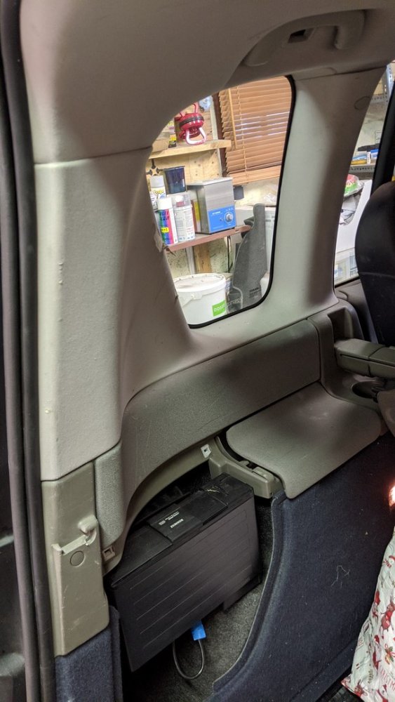

Mais je ne trouvais pas donc, j'ai remonter le circuit dans l'aile arrière derrière l'autoradio et débranché tout ce que je voyait
Pourtant rien de suspect :D :
