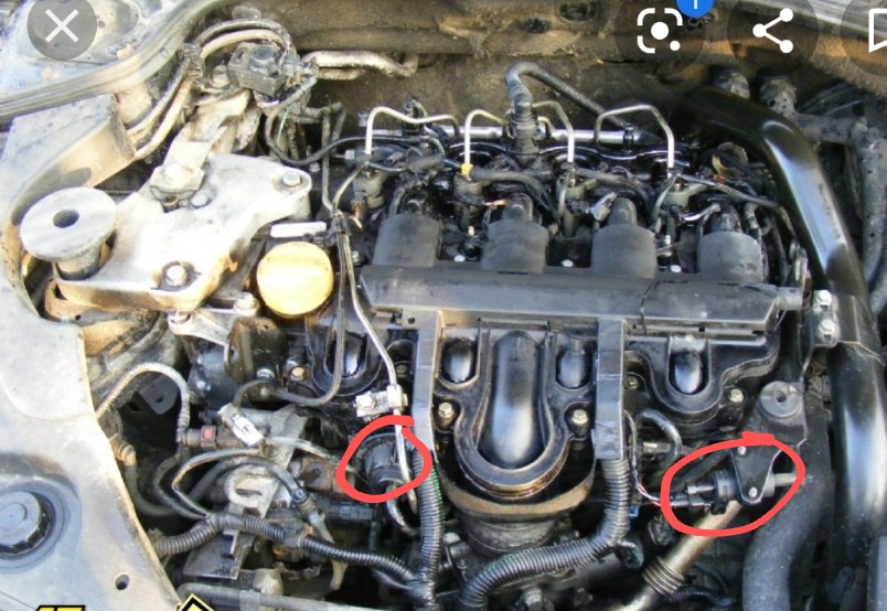

Oui les 2 versions ont le même indice moteur G9T710.
Mais attention grosse modif entre deux: suppression du boîtier étouffoir et des volets de swirl avec simplification de la tuyauterie de depression, la reserve de vide est aussi supprimée. Alors il peut y avoir une différence dans la calibration moteur, elle a pu aussi évoluer ce qui peut entraîner un allumage de voyant au tableau de bord.
C'est la seule chose ou il me reste un doute.
Alors à prévoir de faire évoluer et réaligner le moteur suivant la version du véhicule pour éviter les sapins de noël.
Version avec étouffoir et le reste.
