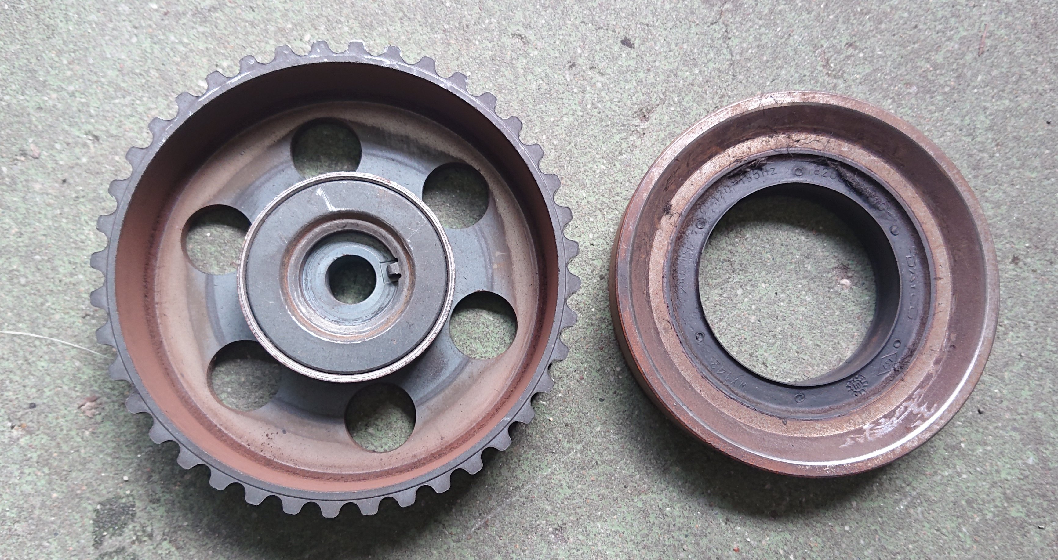

https://youtu.be/Ji9cDCHeXVk
un bruit metalique dans ou autour du moteur 1.9dti, peut-etre apres le remplacement des courroies? des idées?

- Messages : 5565
Re: [bart-fs1] espace 3 2002 1.9dti helios
Eh ça me rappelle vaguement, la foi ou sur mon dti la courroie d'accessoires partait de travers , due a un mauvais montagebart-fs1 a écrit : ↑17 juin 2020, 11:45 https://youtu.be/Ji9cDCHeXVk

vous avez plus de details quel etait le problème?

- Messages : 5565
Non je n'ai pas plus de détails, vu que a l'époque ça a été pris en garantie, excepté que une des poulie été mal placés et le bruit été similaire a ton moteur
http://forum-auto.caradisiac.com/pole-t ... 637508.htm
je pense que ca sera le problème, c'est exactement le mem bruit, un de ces jours voir ce poulie, dommage qu'on n'a pas vu au moment qu'on a remplacé le distribution

- Messages : 5565
Oui c'est bien dommage, en plus c'est une faiblesse de ce moteurbart-fs1 a écrit : ↑17 juin 2020, 14:10 http://forum-auto.caradisiac.com/pole-t ... 637508.htm

Je pense que ce sont les jantes tuning Renault 18 poucesbart-fs1 a écrit : ↑17 juin 2020, 11:45 https://youtu.be/Ji9cDCHeXVk
