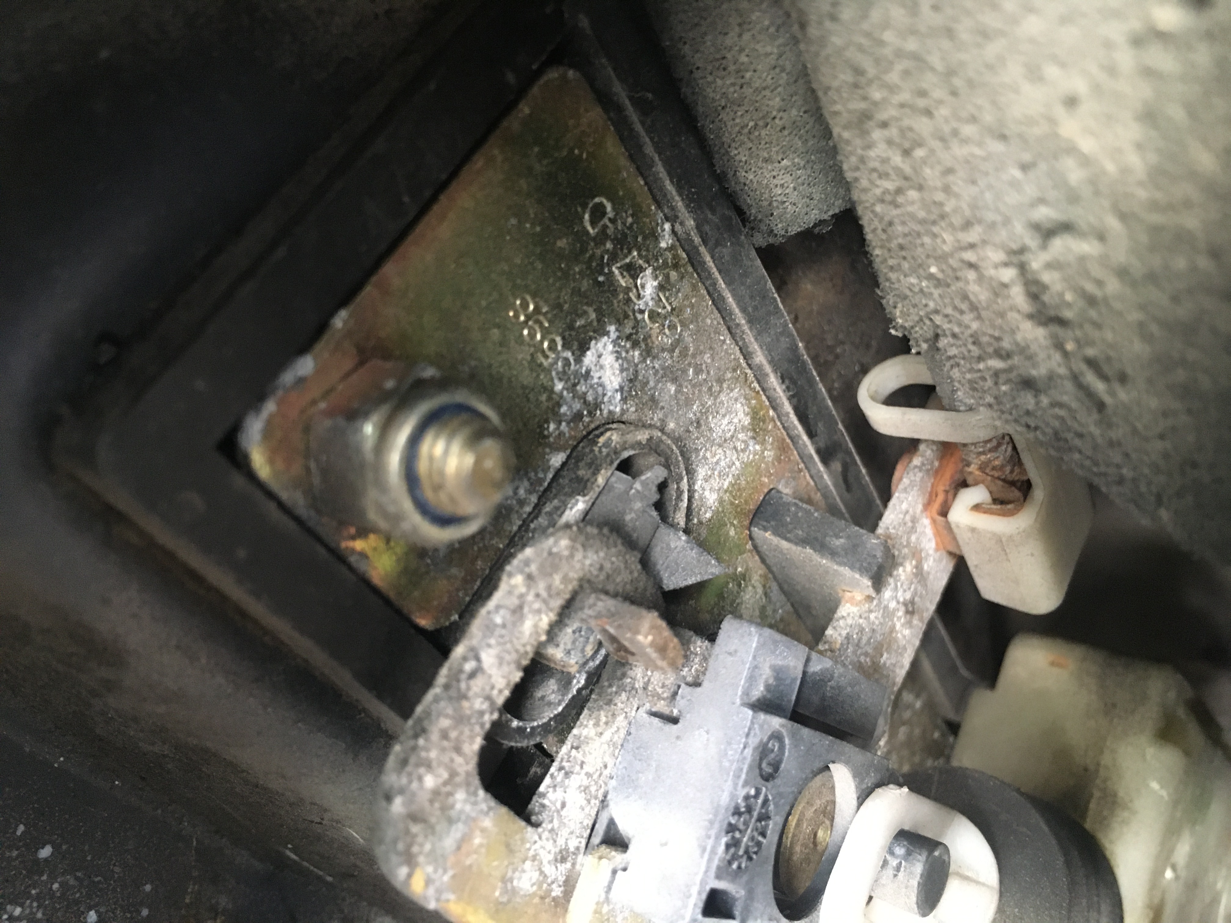

Re: Pluto et ses petits problemes
Salut !
Bon, en passant a travers l'habillage, j'ai reussi , avec un tournevis, a ouvrir le coffre ! :)
Verdict (une fois deshabillé), le teton de la poignée est cassé !
Vue interieure
Vue interieure
Faut que j'en choppe une d'occase...

camion rouge a écrit : 16 juil. 2020, 15:50 Salut !
J' ai peur d' avoir compris de travers, qu' est ce que le téton vient faire là .
Mais t' es un zob cd :lol: :lol:
Salut tertous !
Poignée de rechange en main, je me prepare a la changer...
Euh.... non !!
Voiture au soleil : tout est brulant !!
Ça va attendre la fin de la journée ! :lol:
Tient... il fait bon !
J'y vais !!
Vouala !!
C'est fait !
Et avec de la graisse !! (La mienne a fondu ! :lol: )
