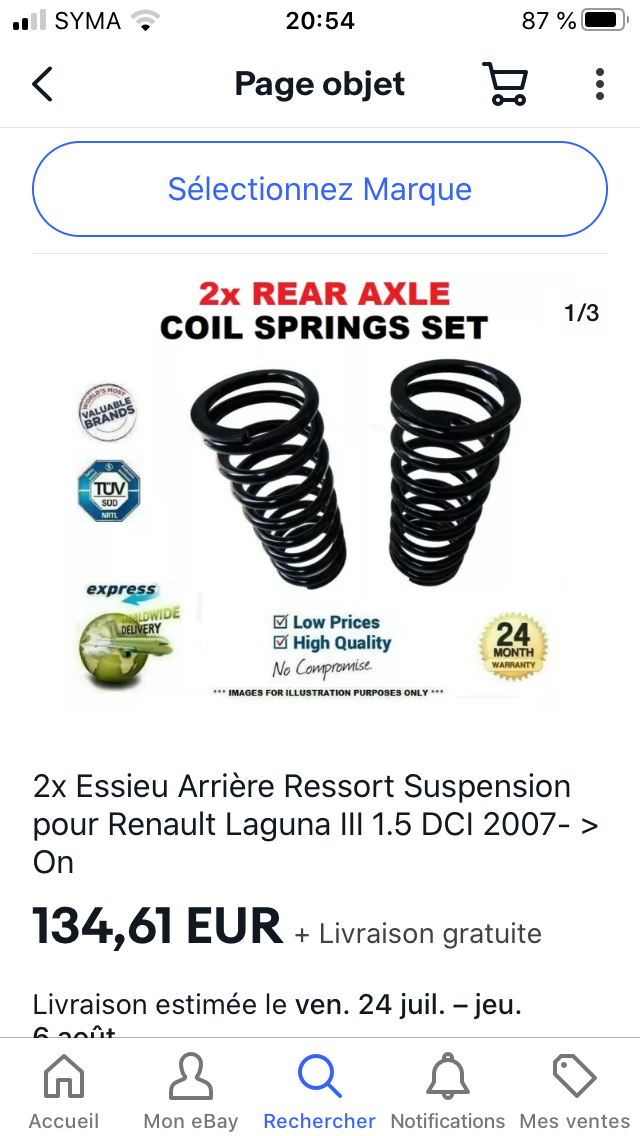

Bon contrôle technique recaler ressort arrière droit et gauche cassé
je regarde le contrôleur en lui disant c'est une blague 109.000km
si monsieur regardé on la met sur le pont, a oui ressort cassé en bas .....
Défaut majeur
Ressort de suspension cassé arrière d et g
En mineur
ils ont mis les disques de freins av ( je suis au courant il faut que je les change, je les ai chez moi )
L'éternel Défaut des Anti brouillard pourtant règler par Renault au pré contrôle
Défaut antipollution en mémoire mais aucun dysfonctionnement lors de l'essai.
Et dernière ligne baguette enjoliveur de parchoc arrière droit mal fixée ou cassé ( mon père a reculé sur un pots de fleurs , le pc a rien mais la baguette et mal attaché dû à une fixation cassé)
Défaut majeur
En mineur

En plus leur devis 450€ deux ressort arrière
Re: [Problème injection à contrôler 04/10][Miharu59] Renault laguna III 1.5dci buisnes de mon père
Salut !
En 2mn sur Ebay, j'ai trouvé ça
Merci Daniel mais j'ai déjà passé commande pour des Monroe, avec les amortisseurs chez pièces auto 218€ le lot , quitte à démonter autant tout changercamion rouge a écrit : 21 juil. 2020, 20:55 Salut !
