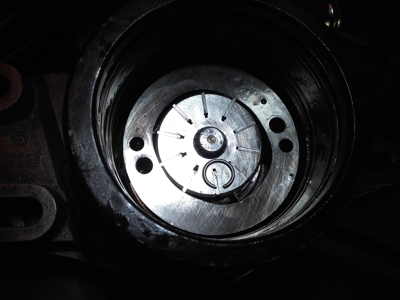

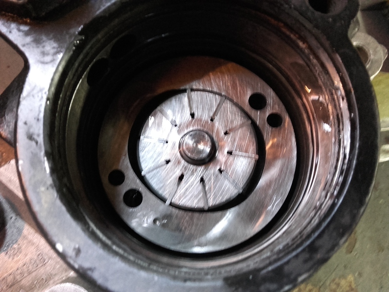

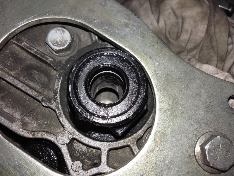

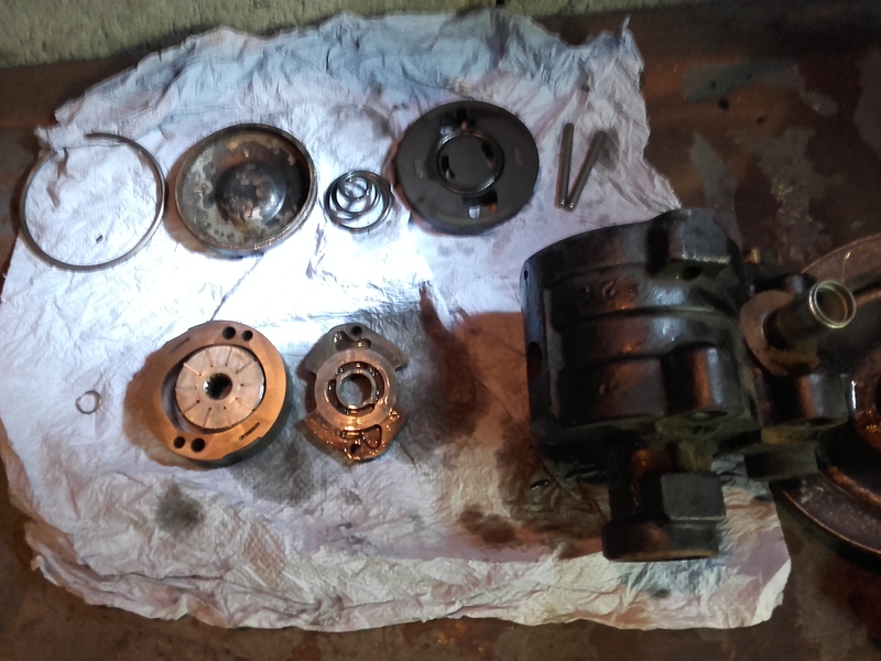

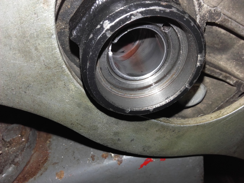

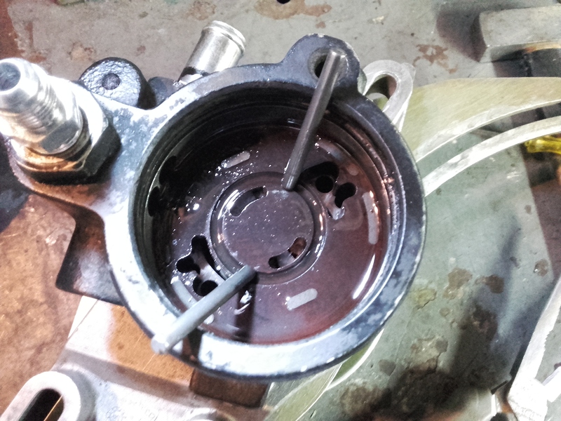

La pompe fuit ?... C'est reparable, je l'ai fait par le passé...
n Une fois ce clip enlevé, on peut degager la poulie et son axe, et enfin avoir accès au joint spi.
Dernière modification par p23 le 27 juil. 2020, 09:25, modifié 1 fois.

Super boulot !!
Mais je n'ai pas le temps de faire ça, et je doute fort que Catou s'y colle !
Par gain de temps, il sera plus simple de la remplacer par une occase en bon etat ...

Merci Dan .
L'ai fait sur la 25 et recemment sur la 19.

Le probléme avec ce genre de piece, c'est que l'occasion va te depanner de suite mais si peu de temps apres le souci revient...
De +, si tu comptes garder l'auto, vaut mieux changer le joint, tu gagneras ton temps et sera tranquille.
