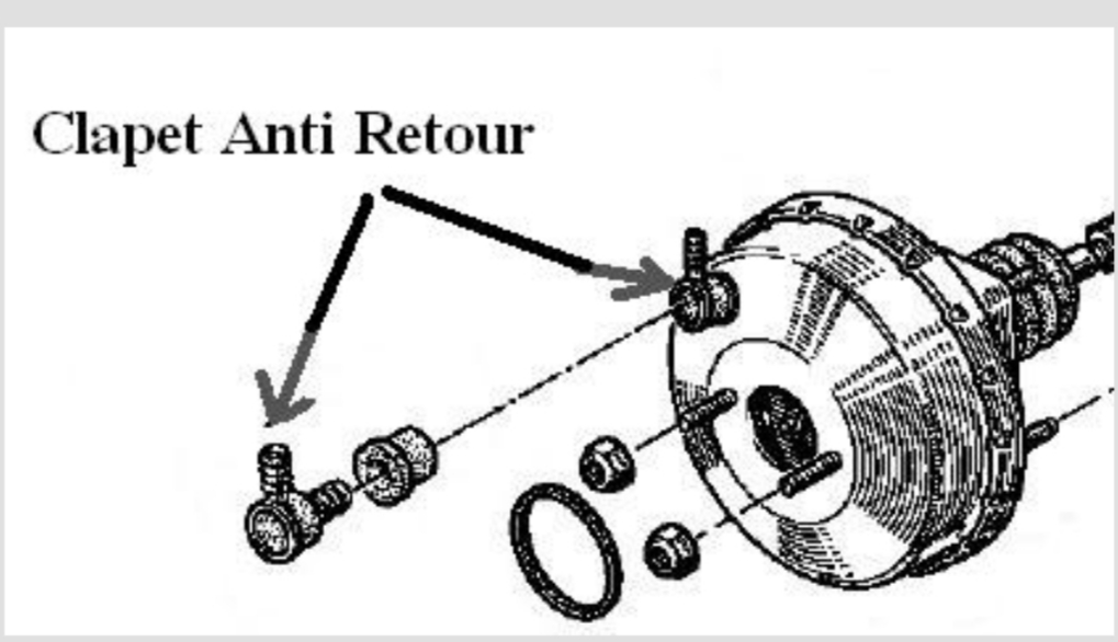

3- Le clapet situé sur l'amplificateur est defectueux. Sa fonction est d'empêcher la dépression de repartir dans l'autre sens lors d'un appuis pédale sur un freinage.

Sur l'assistance, je commencerai par le clapet anti-retour qui si situe sur l'amplificateur de freinage.

J'irai au plus facile, vérification du clapet anti-retour de l'assistance. Il y a juste à souffler dedans.
