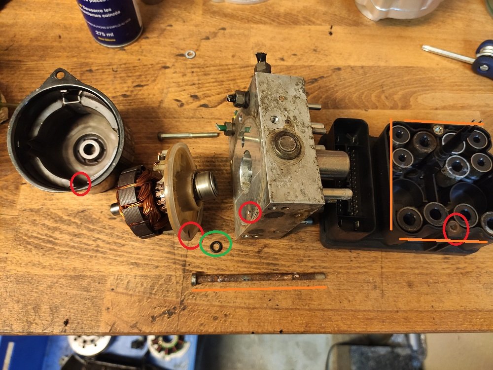

Je me suis repenché sur mon pb d'abs.
Après un pti coup de valise, toujours la meme erreur DF010. Sauf que cette fois, le test moteur pompe abs ne déclenche plus le moteur.
Redémontage, ouverture du moteur.... plein de flotte !!
En fait, il y a un gros probleme de conception. Le bloc ABS est composé de 3 pièces: le moteur électrique, un bloc alu rempli d'électrovannes, et le calculateur. Il y a bien un joint d'étanchéité entre le moteur et le bloc alu, mais pas entre le calculateur et le bloc. Sauf que le moteur électrique a une vis traversante. Donc l'humidité s'infiltre entre le bloc et le calculateur, l'eau suit la vis traversante qui va jusqu'à l'intérieur de moteur électrique et stagne ainsi dedans, sans possibilité d'evacuation.
Le nouveau moteur electrique, a cause de l'humidité, n'a quasi plus de charbons....
Du coup j'ai remis le moteur d'origine en ayant pris soin de tout nettoyer et de tout sécher.
J'ai rajouté un joint torique sur la vis et mis de la pate à joint.
Après effacement de l'erreur, tout fonctionne nikel.... en espérant que ce soit étanche cette fois-ci....
Les cercles rouges, sont les endroits où passe la vis traversante.
En orange, le calculateur sans joint d'étanchéité
En vert, le joint que j'ai rajouter pour stopper l'eau

Une fois la cage retirée, on peut extraire le moteur electrique tres facilement.
Depuis la mise en place du joint et de la pate à joint, ca tient depuis 3 ans deja

Merci Alban76,
je suis un vrai diésel, lent au démarrage...
J'ai trouvé un bloc dans une casse sur ebay, j'ai pris le moteur que j'ai monté sur mon bloc ABS; j'hésite à me lancer dans le remplacement du corps hydraulique. D'ailleurs peut-on remplacer le bloc hydraulique et le moteur en conservant le calculateur ?
Mais :
le témoin ABS reste toujours allumé (effacé mais il revient)
le témoin esp est éteint au démarrage mais il s'allume sur les premiers tours de roue en enregistrant le défaut DF010 dans un contexte où les 4 capteurs de roue donnent une vitesse semblable et réaliste,
J'ai vérifié le fusible 40A du compartiment moteur et le 5A de l'habitacle.Savez vous s'il y a d'autres fusibles ;
le moteur est-il commandé via un relais ?
Merci pour vos réponses .
F.P.

Bonsoir à tous,
Pour moi, le PB est résolu, contrôle technique OK.
le moteur est bien commandé par le calculo et la clip, plus de témoin au tdb, ceci sans effacer le défaut dans la mémoire du calculateur, je n'ai changé que la moteur qui était bien moche.... et surtout très rouillé, le galet était grippé.
j'ai mis de la pâte silicone sur la collerette du capot moteur et sous la tête des vis; de plus, j'ai enfermé le tout dans un genre de capote plastique.
Merci pour toutes ces infos
Par contre, je n'ai pas trouvé le schéma électrique fiable pour les phases 2,3 t 4.
Pour l'intervention, c'est tout de même plus facile en enlevant la protection sous moteur.
