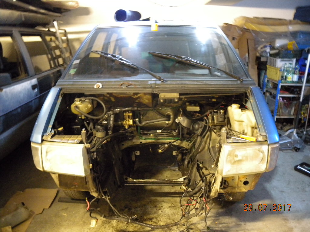

depuis plusieurs jours je n arrive pas a trouver le poids du moteur de ma titine
1ph2 1991
quelqu’un aurais une idée
1ph2 1991
- Messages : 10
- Inscription : 02 avr. 2012, 13:48
Re: poid du moteur 2.1td 1991
il sagit de commander ceci https://www.hbm-machines.com/producten/ ... l-heftafel
je dois sortir le moteur mais ne peux utiliser de chevre

Je dirai 100/110 kg.

Je ne suis pas certain que tu puisses utiliser cet outil, le moteur sort par dessus, et il faut le passer par dessus une traverse fixe..

effectivement si on sort le moteur+la boite c est pas simple (mais faisable avec des cales et monte descendre)
par contre le moteur seul pas de problème (hormis le calage )
sauf si je raconte une Grosse bêtise !
a vos avis
a vos avis

c'est tellement facile par le devant.....

avec raison c est plus facile devant Et je le sortirai devant,mais pas possible de le soulever !(avec chevre ou autre)
d ou ma question sur le poids du moteur (2 armoires sont devant titine j ai 1 m de libre pour sortir le moteur(sans la boite,trop long)
crdl

165 kg avec turbo et embrayage sans démarreur et alternateur
déconseiller de le prendre sur les pieds
la balance romaine a parle
