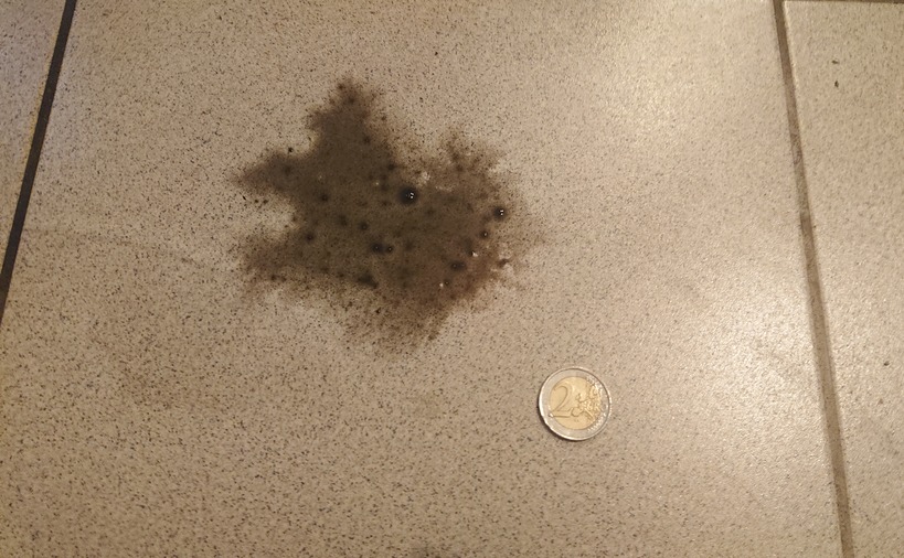

Pour illustrer un peu la chose, voilà ce que j'ai après un week end sans rouler.
J'ai quand même l'impression que c'est un peu plus qu'il y a quelques mois...mais en même temps quand je vérifie la jauge à huile je ne constate pas de baisse, en tout cas rien de flagrant.
Avant de passer le CT j'avais bien nettoyé sous le moteur, et c'était quand même bien gras tout autour du départ de la tubulure d'échappement donc j'imagine quand même que le diagnostic du turbo est dans le vrai.
D'après mon garagiste il faut déposer le moteur pour un remplacement de turbo (d'où le prix aussi...), vous confirmez ?
J'adore ce camion, je viens de faire quasi 1200 km avec mon dernier plein, 6.5L/100 km pour une mamie de 19 ans, quel véhicule 7 places aussi pratique peut on trouver de nos jours...

cette tache pour 3 jours ca n'est pas catastrophique pas ca n'est pas normal. tous les moteurs ne sont pas à la meme enseigne mais j'en ai en entretien avec plus de 500.000 et qui fuient moins que cela. mais ce ne sont pas des renault.
dans ton cas commence par un bon nettoyage pour identifier l'origine de la pollution. le couvre culasse c'est maladif la dessus et peut generer d'autres soucis que des fuites. si c'est lui, il faut le prevoir.
si c'est le turbo, il faut estimer la fuite. tant qu'il ne bouffe pas d'huile, rien de grave. par contre si tu consommes plus d'un demi litre/1000 la il faudra y songer. sinon danger pour le moteur.
par contre les tarifs annoncés sont exorbitants, ton mecano n'est pas serieux. 2200€ pour un turbo la dessus c'est abusé. faudrait que je regarde à combien on le touche mais à mon avis 500 à 800€ sont possibles, avec facture.
