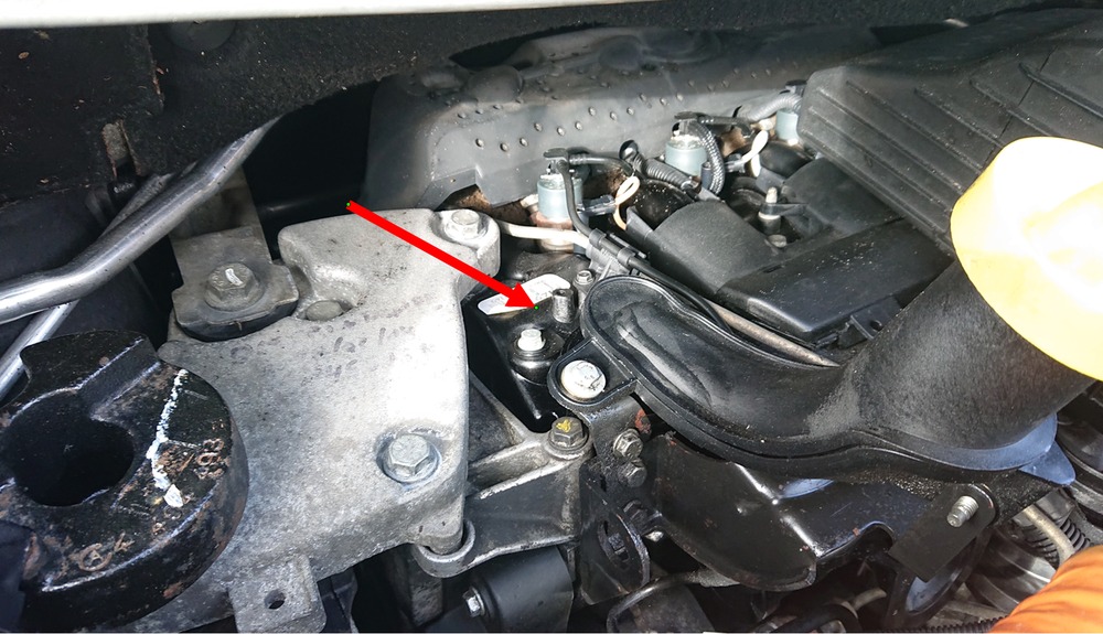

Si tu peux tu enlève le conduit d'air entrée turbo (par en dessous) et tu vérifies le jeu de l'axe de la turbine et à la limite prendre une photo de la turbine côté admission. Tu sauras si ton turbo rend l'âme ou pas. Il y a juste un collier à défaire

+ 1 et en mettant le doigt dans les durites tu verras s'il y a beaucoup d'huile dedans .
