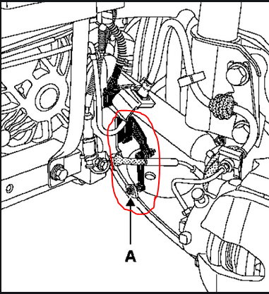

alors vérifie en 1er le capteur qui se trouve sur le triangle avant gauche
- Messages : 2347
Re: Phares orientables ne tournent plus
le voici
C'est sûr que c'est le gauche? On dirait que le dessin représente la partie droite de la voiture.
Que faut-il vérifier ?

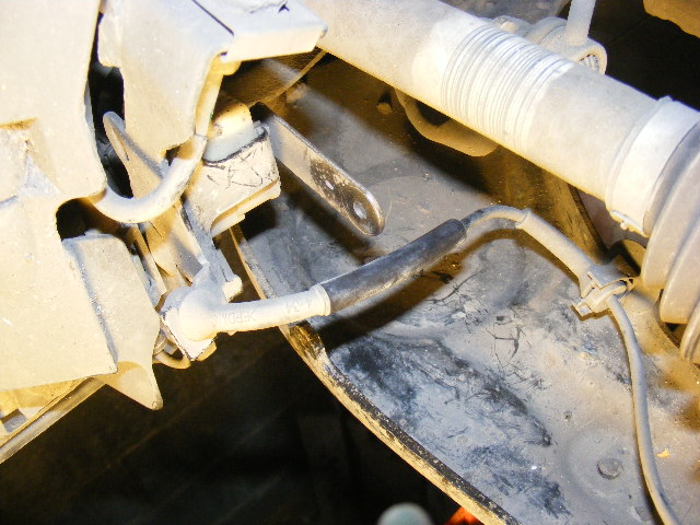

C'est bien sur le triangle de la roue avant gauche. Tu braques le volant à fond à gauche également pour avoir la vue du schéma.
Et tu vérifies que la pièce dessinée en noir est présente en totalité, c'est la biellette (en plastique noir) qui relie le triangle au capteur qui est souvent absente.

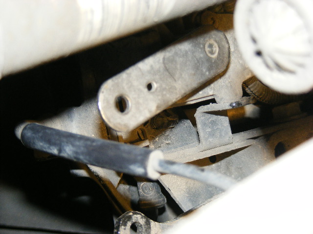

Merci les gars,
Je suis descendu dans ma fosse pour mieux voir.
Et j'ai vu le bas de cette biellete cassée à ras au point A.
Est - il possible de la remplacer pas trop difficilement?

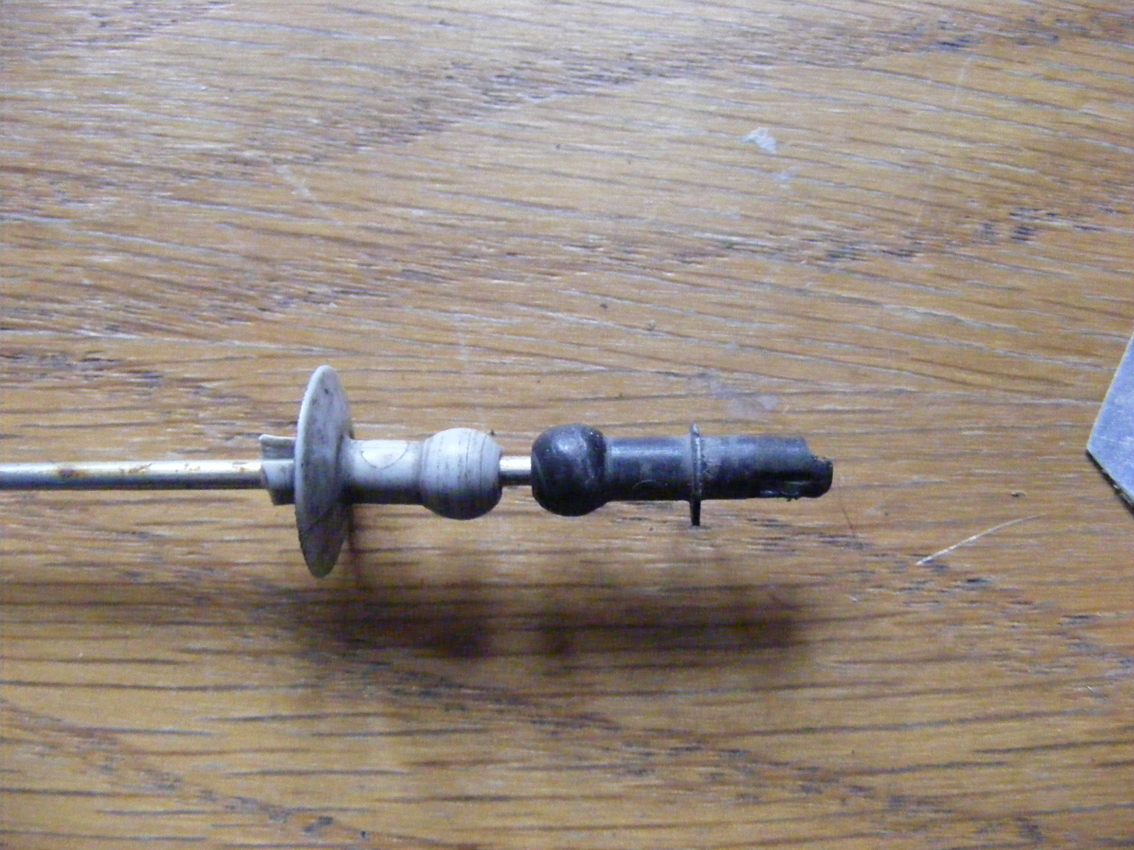

CREUX qui unit la biellette au triangle. J'ai passé une tige métallique à l'intérieur pour bien montrer qu'il y a du vide.
Z'auraient pu quand même la faire pleine pour que ce soit plus solide.
Le morceau gris est sur la biellette à l'arrière et le noir rentre dans le triangle.
Je vais remplacer ça par un boulon inox d'un diamètre un peu inférieur au trou dans la biellette pout permettre le mouvement.
Voici la photo de la pièce en plastique Z'auraient pu quand même la faire pleine pour que ce soit plus solide.

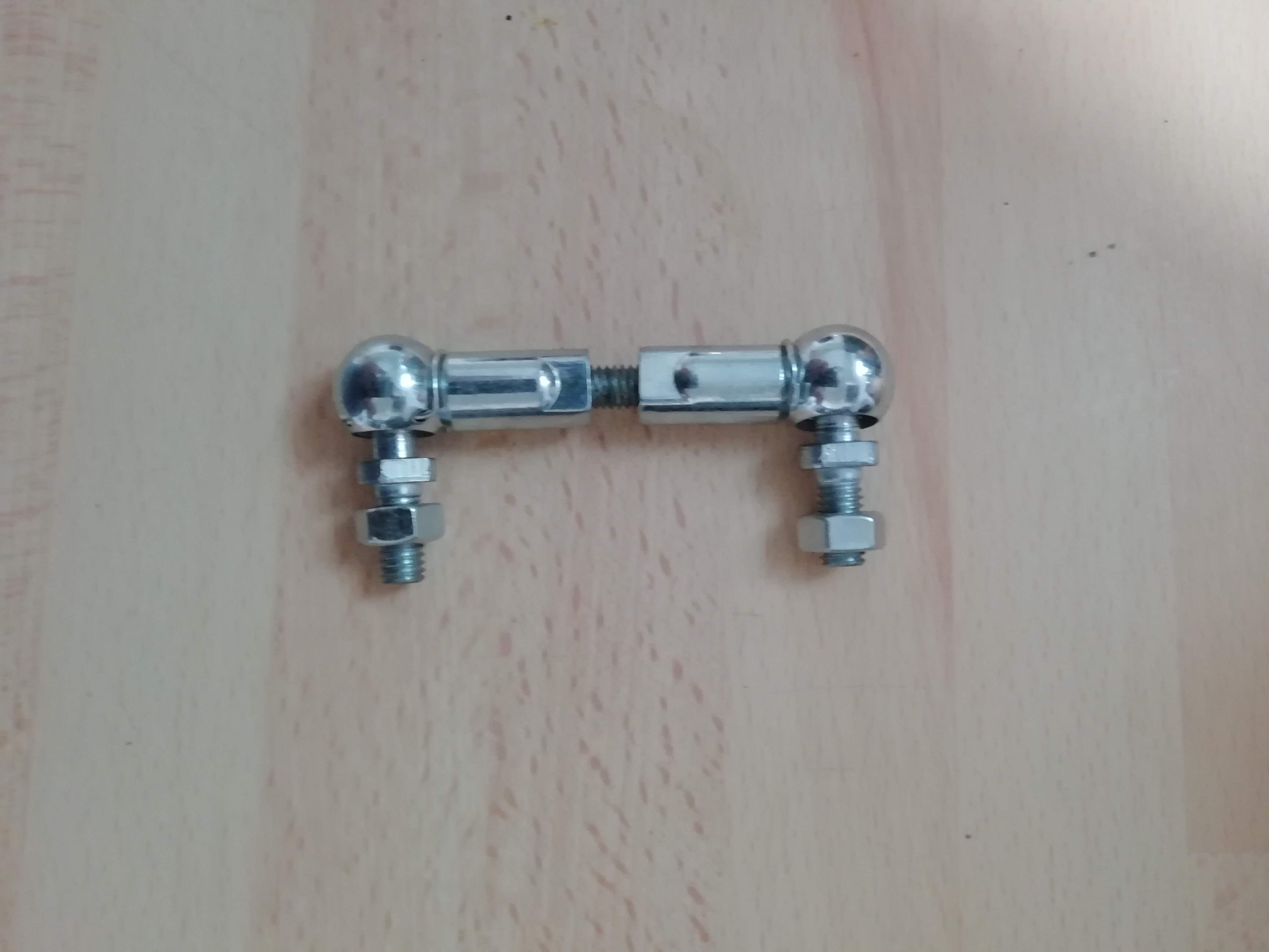

Bonjour,**j'en ai parlé quelque part ici.
La photo de ma solution..
Les contre écrous n'y sont pas encore en place..

Pour ma part j'ai utilisé ça :
https://www.123roulement.com/rotules-TSF005-C
Une fois monté avec tige filetée 5 mm inox et boulons 5 mm:
Bon désolé, je n'arrive plus à insérer une photo, je réessaierai plus tard..
Une autre option:
https://www.retroachats.fr/renault-piec ... &results=9
Une autre option:

J'ai été trop optimiste.
Après avoir démonté la roue pour y voir plus clair, j'ai vu que j'avais perdu la partie inférieure.
Je vais donc devoir la refabriquer ou la commander comme Totor.
Si quelqu'un connaît l'entr'axe exact, je suis preneur. Merci d'avance
