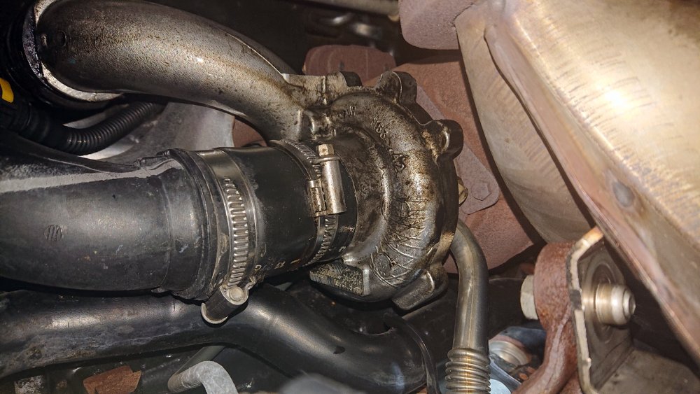

Salut à tous, et bonne année à tous les membres
Petite news, ce matin en montant un col, voyant service et perte de puissance.
J'ai pu finir la montée, tranquillement on va dire.
Après être rentré, j'ai redémarré la voiture, et ca semble revenu à un fonctionnement normal, je n'ai plus le voyant et la puissance semble ok.
Je me suis glissé dessous pour voir, c'est bien gras autour et sur le turbo.
Je pense quand même que la fin est proche, et que je devrais peut être arrêter de rouler et le faire remplacer avant qu'une casse plus violente n'arrive....
Qu'en pensez vous ?

Espace III Court - 2.2 dci Privilège 2001 - 330000 km

Cela ne veut rien dire du tout, sinon quil na pas été nettoyer depuis longtemps...

Re: Fuite d'huile
C'est peut être aussi le moteur qui se met en mode dégradé pour une autre raison, mais en tout cas j'ai nettement senti la différence de puissance au moment où le voyant s'est allumé. Vraiment comme si le turbo n'était plus actif, mais je pouvais quand même monter dans les tours.
J'irai rouler quelques kilomètres demain ou après demain pour voir ce que ca donne.

Re: Fuite d'huile
tout à fait, c'est le mode dégradé qui donne le manque de puissance.
et sans lire les codes défauts, il est impossible de savoir la cause du pb.

Re: Fuite d'huile
Quelques nouvelles de mon camion, le voyant service provenait du conduit EGR qui était oxydé avec plusieurs petits trous laissant passer de l'air.
Depuis le remplacement du conduit, RAS, j'ai même l'impression d'avoir récupéré quelques chevaux au passage
Sinon concernant ma petite fuite d'huile je n'ai rien fait de spécial comme cela reste peu et comme ca n'empire pas...et bien je roule comme ca.

Re: Fuite d'huile
Si tu as un depressiomètre tu peux verifier si la pompe à vide donne suffisamment de depression (- 0,9 bar) mesure avant electrovanne. Tu peux faire la même vérification après l'electrovanne pilotage turbo avec la même valeur mais il faut accélérer pour verifier la variation.
Et ça la valise ne les donne pas.
Pour le turbo tu enlèves le petit conduit à l'entrée du turbo (voir flèche sur photo). Tu prends une photo à l'entrée avec ton téléphone (oui, aller mettre le yeux ça va être épique ). Tu vas voir tout suite l'état de la turbine donc un premier diag du turbo.
