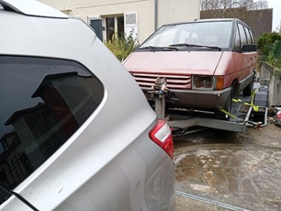

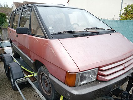

Voici quelques photos du turbo dx 1987.
Espace Turbo Dx 1987 - 692 605 km
Espace GTS 1989 - 203 220 km

Bonsoir.
Ça fait plaisir de voir les photos de la bête.
Beau projet. Encore un qui va être sauvé.
Pour ton redémarrage je ne me fais pas trop de soucis.
Mon dernier 1 turbo Dx a redémarré sans problème après de nombreuses années au fond d un jardin.
Ma Renault goélette de 1964 a aussi redémarré avec un simple d'amorçage de la pompe à gazole après plus de 15 ans au fond d une grange .
On attends la suite avec impatience
