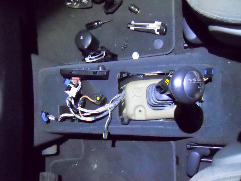

- Messages : 327
- Modèle : [Espace IV V6 3.5]
- Année : 2003
Re: Problème carte main libre
Je confirme, la vue est bien pour les modèles avec le contrôle du gps à partir de la console.
Pour l'avoir démontée récemment, le plus délicat est de déclipser en douceur les différents éléments sans casser les clips qui ne sont plus tout jeunes ...
Je propose de commencer par le vide poche supérieur et le cache du levier de vitesse, cela permetra de voir coù sont les clips cachés.
A droite du bouton start, caché par la console, il y a le boitier lecteur de carte qui viendra avec la console (il y a pas mal de faisceau à débrancher et ils osnt assez courts).
Prépare des languettes de plastique plutôt que des tournevis pour pouvoir faire jouer les clips.
Bonne manip.
Bonne manip.

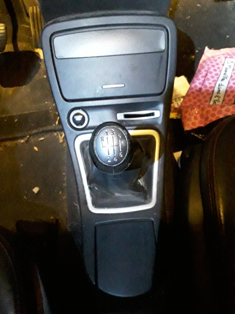

bonjour,
il faut trouver les clips qui retiennent les autres parties. pas d'autre solution que de chercher qui est attaché avec quoi ... vas-y doucement..
De toute manière, tout s'enlève. Voici la photo, du final sur le mien.
Courage
Courage
