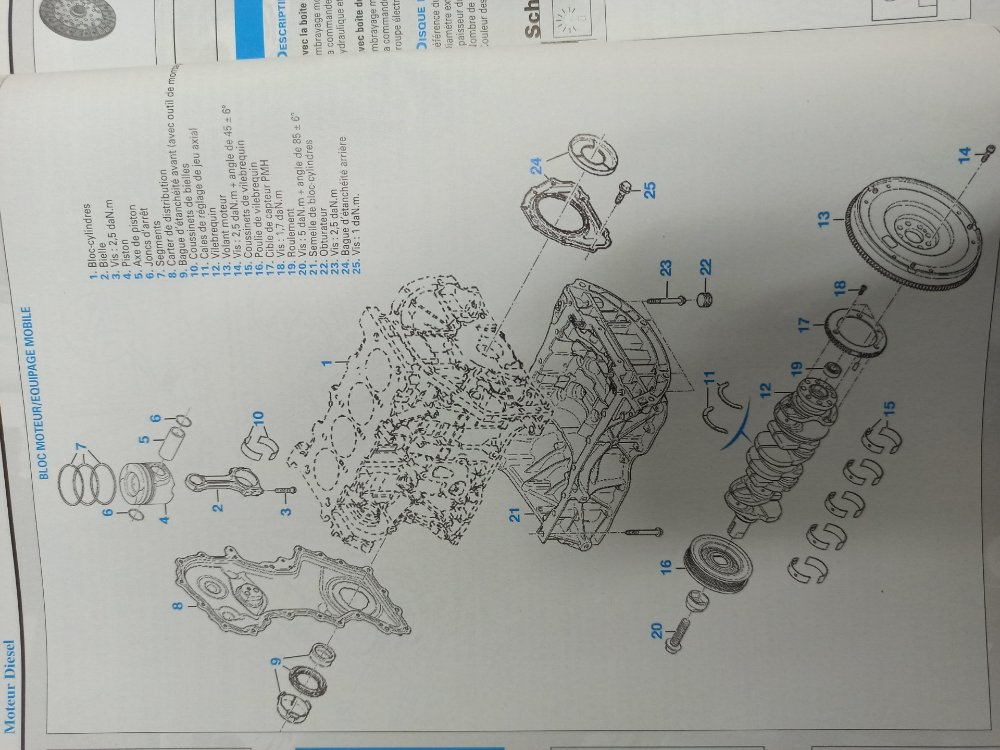

Je vais commencer à remonter mon moteur mais dans la documentation je ne trouve pas le couple de serrage de la semelle de carter d'huile sur mon moteur M9R761.
Est ce que quelqu'un aurait cette information ?

Bonjour,grostoto a écrit : ↑25 nov. 2020, 19:52 évidement... car la on touche à la semelle, le serrage au couple impératif, car il y va de la déformation de la dite semelle et du bloc moteur.
on ne serre pas ces vis au pifomètre, qui dépend de la longueur du bras de force, du bras qui est au bout, du diamètre et de la longueur du boulon, voir même de la t°...
mais c'est tellement bon de voir les vieux qui radotent leurs même rengaine...
j'ai des couples de serrage, mais je ne suis pas sur des libellés, et je n'ai pas l'ordre de serrage, alors que je pense qu'il y en a un pour la semelle.
merci pour vos réponses.
J'ai bien l'ordre de serrage, il me manque juste le couple.

Etrange la procédure de remplacement de la semelle n'indique pas de valeur de couple, je viens de regarder.
C'est effectivement bien 16 Nm pour les vis du carter tôle, mais y'a rien sur le carter cylindre
- Messages : 86
- Inscription : 18 juin 2020, 12:36
Re: Couple de serrage semelle de carter d'huile sur M9R
Tout à fait, la documentation ne donne pas le couple de serrage, je vais demander au mécano Renault prêt de chez moi si je trouve pas.

j'ai trouvé le couple de serrage pour la semelle, c'est 2.5 dan/m
