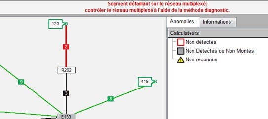

Le CanClip me donne l'avertissement « un segment est défaillant sur le réseau multiplexé, contrôler le réseau multiplexé avec la méthode diagnostic». Je peux tout de même consulter tous les calculateurs a priori. Je retrouve un défaut d’ « émission multiplexée injection absente » sur le calculateur de frein de parking.

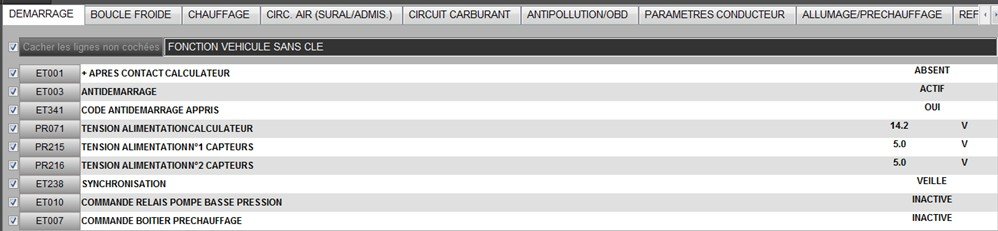

La lecture des états et paramètres donne :
ET001 + après contact calculateur : ABSENT
ET003 Antidémarrage : ACTIF
Les autres éléments semblent ok ( Code antidémarrage appris : oui, alimentation capteurs 5 v …)

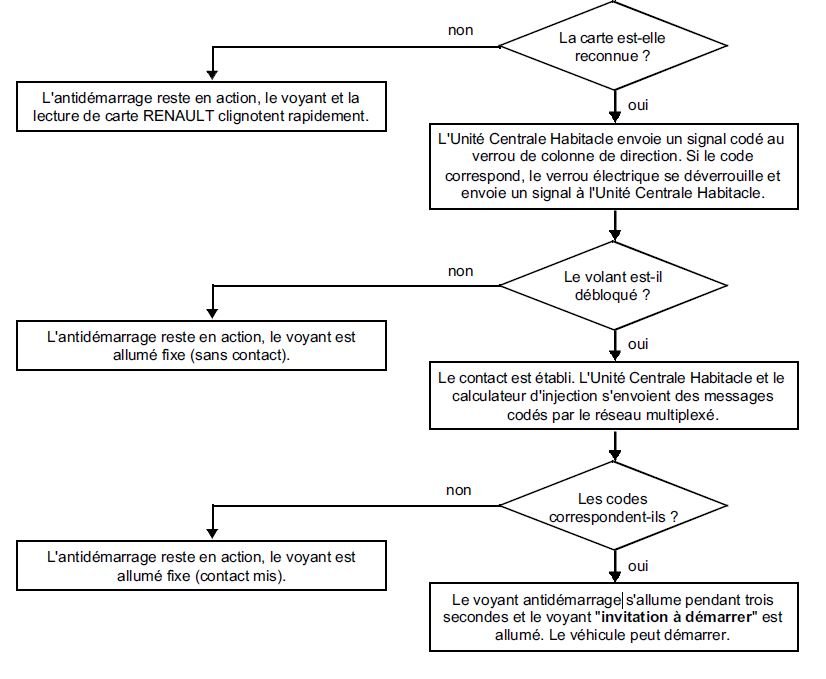

Quand je lance le moteur je valide toutes les données, pression rail (300 bars) régime moteur …
La carte est reconnue, le volant se déverrouille, d’après ce que j’ai pu comprendre il ne manquerait plus que le transfert de l’autorisation de démarrer de l’UCH vers le calculateur d’injection. Ceci explique peut-être l’état de ET001 et ET003.

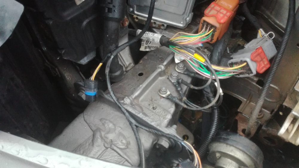

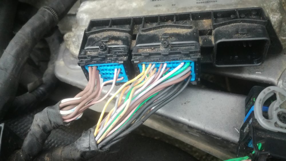

Bonjour à toutes et à tous,
La vérification de toutes les masses n’a rien donné. Ci-dessous une petite photo pour ceux, qui comme moi, avaient du mal à dénicher celles du longeron gauche.
J’ai toujours le même message au TB et le Clip me signale toujours les mêmes anomalies. Un truc m’échappe, je ne pige pas comment le Clip arrive à me délivrer ses paramètres (pression, régime moteur, position pédale …) avec cette défaillance de segment. Quelqu’un aurait-il une idée ?
Même si j'ai l'impression que le calculateur fonctionne j’envisage le changement du pack calculateur/uch, auriez-vous des conseils à me donner ?
Merci par avance du retour de vos bons conseils.
![Image]()

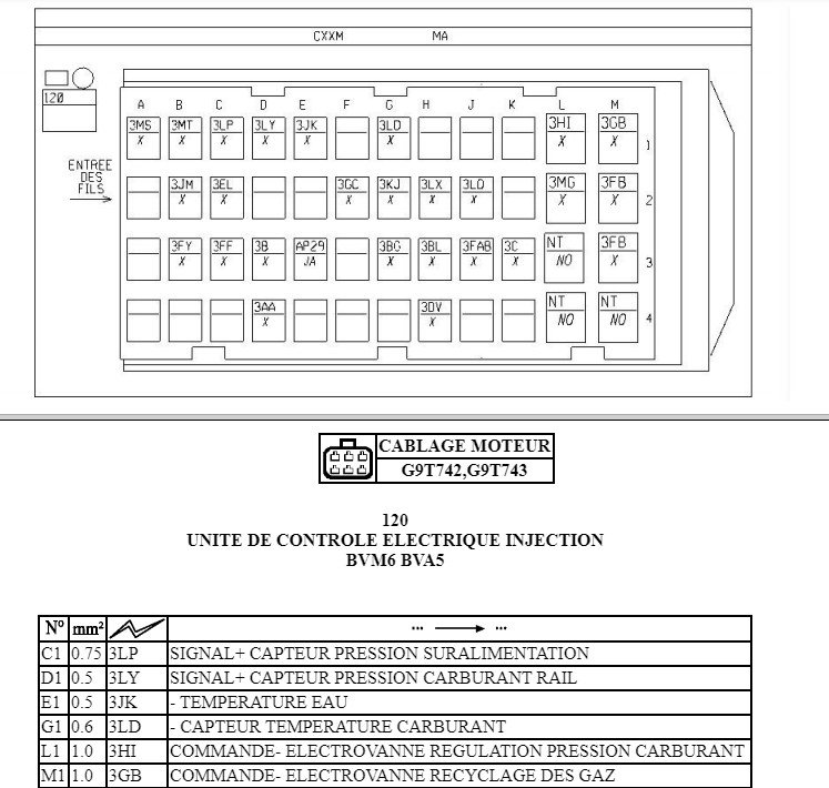

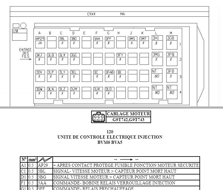

Re: Démarrage impossible 2.2 DCI
J'ai voulu comprendre mon erreur d'identification des schémas sur Visu. J'ai en fait déniché 4 versions différentes sur le Net et seule la source "Espace J81 NT8284A с 13-06-2005" semble correcte. Mefions-nous donc.
Ci-joint un exemple de différences qui peuvent troubler, aurais-je loupé quelque chose ?

Bilan des dernières manipulations.
Je pense avoir tout testé. Les alimentations et le +APC sont bien présents sur le connecteur du calculateur, toutes les masses ont été vérifiées au testeur de continuité (mais cela suffit-il ?). L’antidémarrage reste actif, led fixe au tableau de bord et le clip signale toujours les mêmes problèmes sur le calculateur.
Quelqu’un aurait-il une réponse à ces 3 questions svp ?
- Comment l’UCH transmet-il le code au calculateur, a priori le bus CAN n’y est pas connecté ?
- Quel est le rôle de la connexion « HK7 signal diagnostique K 2000 » ?
- Seul le calculateur du frein de parking n’a pas été démonté et vérifié, est-ce une piste à ne pas négliger?
En pièces jointes : La doc qui me fait penser que le calculateur n’est pas relié à l’UCH ou que l'antidémarrage est HS ainsi qu'une photo des connecteurs déshabillés qui m'ont permis un relevé précis des tensions (je n’y avais pas pensé avant, c’est le métier qui rentre…)
Pour info, je viens de commander un calculateur à 15 € sur le Net. Il faut que j’écarte un dysfonctionnement du mien et compte me mettre à la reprogrammation des eeproms, j’ai a priori tous le matos à la maison, on s'amuse comme on peut ...
Joyeux Noël à tous !

- Messages : 8771
le plus simple, c'est effectivement de faire un "immo off" sur le calculo moteur (supression antidemarrage).
c'est rapide et simple sur ces vieux calculo.

Je pensais juste recopier l'eeprom mais autant me débarrasser de l'antidémarrage. Je n'ai qu'un programmeur d'eeprom, un BDM100 est-t-il nécessaire pour réaliser un "immo off" sur mon calculo ?grostoto a écrit : 21 déc. 2020, 21:32 le plus simple, c'est effectivement de faire un "immo off" sur le calculo moteur (supression antidemarrage).
