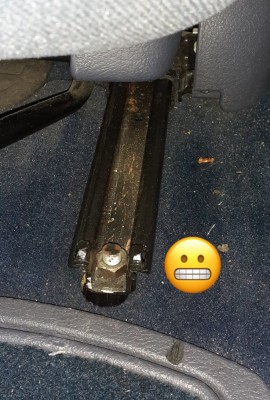

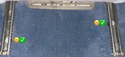

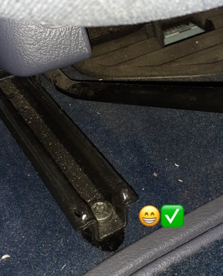

Bonjour et merci pour les témoignages.
Suite à un oubli de fenêtre restée ouverte sous la pluie (no comment), le siège passager est détrempé...
Souhaitant le déposer pour pouvoir le faire sécher plus efficacement (sèche-cheveux...), j'ai identifié les vis Torx fixant les 2 rails de fixation au plancher mais..
A l'avant du rail gauche, en lieu et place de la vis Torx d'origine, quelqu'un 😡🤯 a monté un écrou dont le diamètre est quasiment égal à l'écartement intérieur du rail (évidemment impossible de glisser une clef plate, clef à pipe je pense que c'est mort également...)...
Auriez-vous des idées/conseils pour y accéder et le dévisser 🤔?

:idea: .... as-tu regardé sous la jupe :oops: comment se présente le verso de cette vis :?:

+1, et puis asperge de WD40 ou équivalent pour que ça puisse bouger suffisamment pour l'attaquer à la clef plate "par le dessus" ... faible moyen mécanique mais là, à part meuler je ne vois pas de solution simple :(
