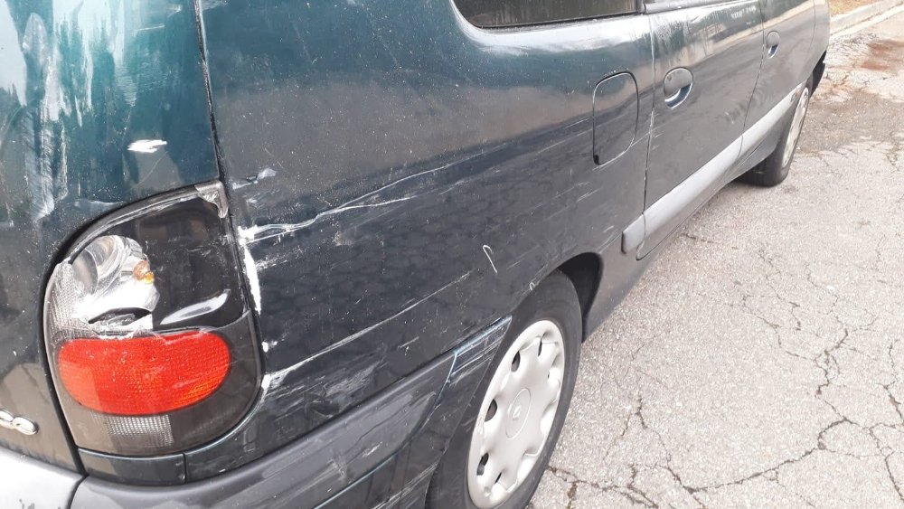

J'ai le malheur d'avoir été accroché par un camion en étant stationné. Ma voiture favorite qu'est la renault espace est endommagé, j'aimerais la réparer comme il se doit (même si le titre du sujet ne le suggère pas cette envie).
Pas mal de bobos, coffre tordu qui reste pas en position haute, parechocs, trappe, feu.. bref à part pour le coffre dont je n'ai pas encore trouvé la solution, il va falloir remplacer.
Pour ce qui est de la carrosserie, je patauge un peu. La carrosserie en fibre a plié comme le roseau plutôt que de rompre comme le chêne (comme le coffre par exemple), et n'a laissé que des traces légères, mais ça m'embête quand même. La voiture est flambant neuve (seulement 20 ans), je me sens bien bête de l'avoir dans un tel état.
J'aimerais faire une réparation esthétique propre, sauf qu'à part desserrer des boulons et appliquer un pâté de graisse, je ne sais pas faire grand-chose.
J'en appelle donc à vos conseils, que faut-il faire pour effacer cette horreur de ma voiture, et également de ma mémoire ?
Ponçage ? Garnissage ? Peinture ? Vernissage ? Les 4 ? dans cet ordre ? Le garnissage est-il obligatoire ? Le ponçage aussi ? Faut-il tout repeindre la voiture ? Tant de question sans réponse.
On trouve des sujets sur internet, mais c'est souvent pour de la tôle, et souvent ils refont complètement les panneaux. Moi je n'ai pas envie de me retrouver à poncer ma espace dans tous les sens. Je recueille donc avis, expériences, liens et tout commentaire pouvant m'aider.
Merci pour votre aide !

En tous cas, il y du boulot pour tout réparer, il faudra poncer et mastiquer, avant peinture du panneau complet.
Pour le hayon, ce ne serait pas un vérin hydraulique déboité ?

+ de 2000€ de réparation chez la carrossier pour l'ensemble des dégâts, je n'ai pas les moyens.

Ce n'est que pour la bichonner que je fais ça, car elle passe le CT, mais je sais qu'elle me rend x2 tout ce que je lui donne.
Je me lance donc dans les réparations dans l'espoir de redonner un peu de beauté à cette espace. Je ne saurais pas faire le panneau complet, alors je cherche une solution plus localisée, pour tenter de masquer ces horribles cicatrices.
Pour le hayon, non les vérins sont encore emboités, je pense que la fixation a du bouger un peu, ou se desserrer sur le choc. Il faut que je le démonte.

Perso je commencerais avec un bon polish pour retirer toutes les traces qui ne sont qu'en surface.
Après achat d'un stylo de retouche + vernis, on en trouve pour une quinzaine de neuros. Achat papier de verre 2000, et tu rajoutes de l'huile de coude ==> ça devrait être propre à défaut d'être nickel

Bon, alors papier à polir, polish huile de coude courage !
ensuite stylo à peinture et repolish plus recourage !
Pour les lycées techniques, les spécialistes en fibre seraient dans la marine ou les motos... je ne sais pas si il y en a pour les planeurs...
Au passage, la fibre, c'est pas trop chien à travailler, juste faire dans le propre, aéré et tiède, en dessous de 16/17 degrés, mieux vaut faire autre chose. le souci va être dans la peinture, avec le temps la couleur change, et le stylo ou la bombe sera un poil différent...
C'est sur des endroits pas trop visibles, çà se tente !

Ce que tu peux faire, je l'ai fait pour la Vel Satis, dont j'avais abîmé l'aire arrière gauche :
Tu demandes un devis au carrossier (tu lui dis que tu n'as pas besoin de facture), et en fonction de sa réponse..
Tu prépares tout : Préparation du panneau, masticages et autres ponçages., et il te fait la peinture
Ca m'avait coûté 200€ pour la Vel Satis.

Une petite astuce lorsque l'on travaille la fibre de verre. Pour éviter que le pinceau durcisse avec la résine et aussi pour le nettoyer. L'acetone, a chaque fois que vous finissez avec le pinceau laisser le tremper dans un petit bocal d'acétone à portée de main. Pour le reprendre un coup de séchage avec un chiffon et on peut le réutiliser.
On consomme déjà beaucoup moins de pinceau ou rouleau ...!

Merci à tous pour vos réponses et vos suggestions.
Bonne idée pour les lycées, mais je ne connais aucun lycée auto dans le coin. Je ferais mes recherches sur internet.
Sinon pour les solutions "a la main", si je synthétise :
- Polissage du panneau pour nettoyer
- Ponçage des rayures profondes puis ajout de stylo à peinture + vernis
Je ne pense pas mettre de la fibre de verre sur le panneau, je suis un peu gauche avec ce genre de produit.
Je vais surement m'en servir pour réparer le parechoc par contre, car il m'en reste.
Je vais essayer l'astuce de l'acétone. D'habitude je mettais un bout de chambre à air sur pinceau durci de la fois d'avant, ce n’est pas précis du tout, mais c'était la solution pour éviter d'acheter des pinceaux à la pelle ahah.
En ce qui concerne le matériel, j'ai fais quelques recherches :
Sur bodemerauto, j'ai trouvé un petit stylo peinture à 29€. Ils disent que c'est "certifié renault" et cela semble contenir une pâte pour boucher les rayures.
Pour le polissage, je cherchais un petit kit à monter sur perceuse sur amazon. Il y en a dans toutes les formes. J'en ai trouvé un qui contient 33 éléments, je pense que ça doit convenir.
Voici le lien pour ceux qui pourrait me conseiller : https://www.amazon.fr/Aimocar-Polissage ... 215&sr=8-1
Pour le papier de verre -> leroymerlin.

Surtout pas de papier de verre, mais plutôt du papier à poncer à l' eau grains fins
Tu as aussi du mastic polyester qui va bien

pour le polish, il faut surtout les produits qui vont avec.. sans produits, les brosses et autres mousses ne servent à rien.

+1, il existe des polishs assez efficace, et à passer plusieurs fois !
C'est un préalable avant de voir réellement les dégâts
J'avais frotté un poteau dans un parking sur l'aile arrière droite, et c'était pas beau à voir. Après plusieurs passage, j'avais beaucoup atténué l'impact

Oups, polish, stylo à retouche? c'est pour atténuer les dégats?
Visiblement il faut repreindre le coffre, l'aile arrière le PC et la porte. tu vas y passer des heures pour pas grand chose, j'ai plus l'impression qu'il faut boucher ce qui ne va pas au synto puis appret et s'arranger avec une carrosserie pour une peinture à prix correct.

J'ai la même chose ou presque fait avec un poteau en ciment (de la porte AR jusquà derrière la trappe à carburant) mais seulement la peinture. J'ai testé avec un stylo, la couleur n'étant pas la même avec le vieillissement, la différence de couleur se voit très nettement.
Passer par le rebouchage me paraît obligatoire pour niveler les rayures profondes. Après soit faire repeindre par un pro ou tenter avec une bombe de la couleur d'aujourd'hui. AD fait des bombes de peinture après avoir pris le spectre de la couleur sur le véhicule ou un échantillon sur une pièce d'origine.
Maintenant il faut savoir utiliser une bombe, mais à savoir qu'il peut rester une différence si le panneau n'est pas refait entièrement.
