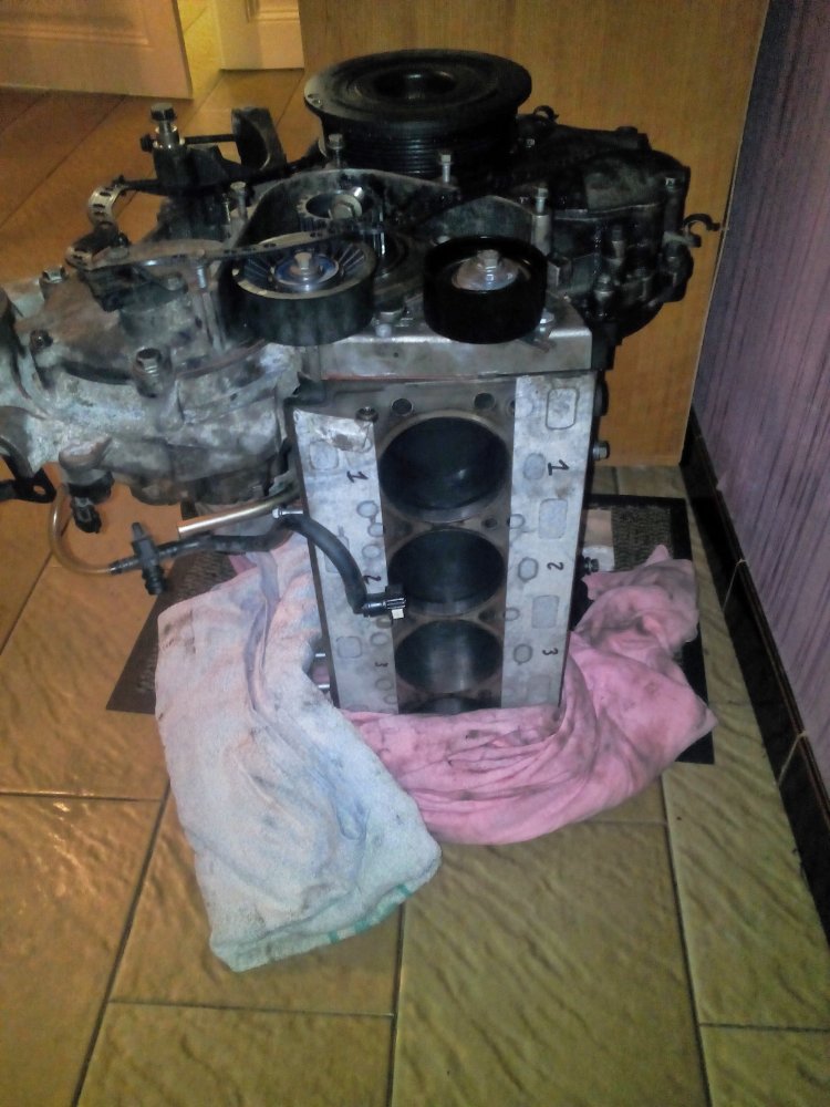

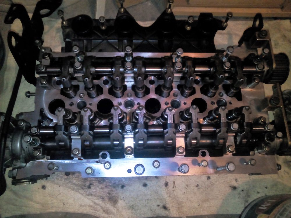

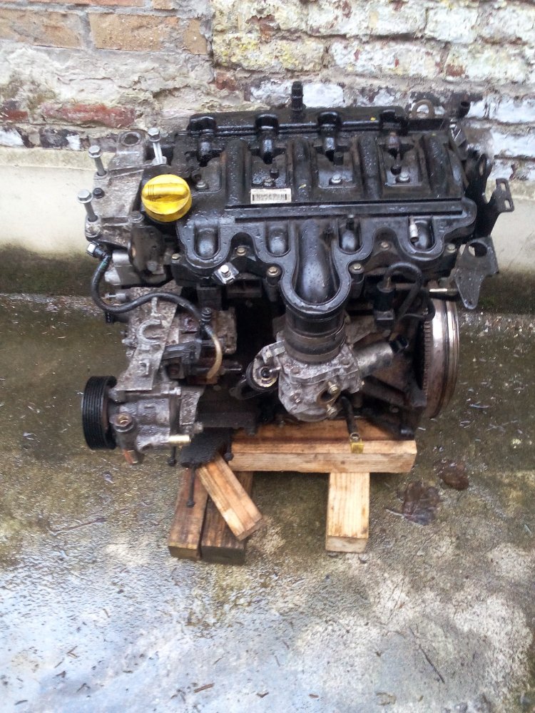

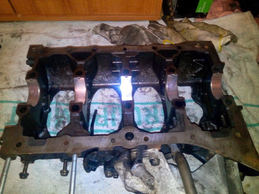

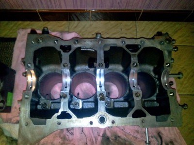

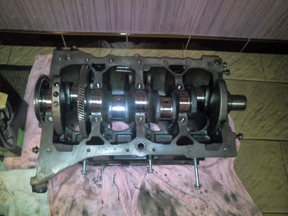

Davidrwt
Messages : 2929
Localisation : Nord (59)
Re: Photos moteur G9T
Message non lu par Davidrwt »
Yes ! Je suis là :mrgreen:
Je croit que en mp les photos sont pas passées alors je les postes ici
Davidrwt
Messages : 2929
La suite

Salut ,
Ah oui bien mieux que les photos que je voulais posté :D
