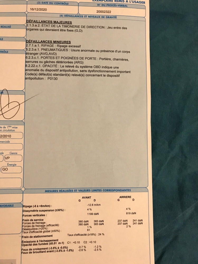

J’ai passé mon espace au contrôle la semaine dernière, et j’ai eu un defaut mineure concernant la porte arrière gauche qui à ce soucis.
Je savais pas que ces galets valaient une remarque au CT.

je ne savais pas non plus, peut être un contrôleur un peu (beaucoup) trop tatillongreg01 a écrit : 19 déc. 2020, 14:16 J’ai passé mon espace au contrôle la semaine dernière, et j’ai eu un defaut mineure concernant la porte arrière gauche qui à ce soucis.
- Messages : 1984
- Finition : Zen
Re: porte conducteur qui craque a l'ouverture
la porte ferme même avec des galets qui craquent, je ne vois pas en quoi cela peut poser un soucis à un C.T.
Et le motif c est quoi ?
Je serai curieux de ce que dirai sa VH et la boite qui l emploie car rien ne lui permet d écrire ça sur un rapport.....
Bref.....
Bref.....
Voilà ce que dit mon ct.
J’ai une contre visite car j’ai les biellettes de direction à remplacer, d’ou l’usure des pneus avant.
Il me dit que j’ai un defaut qui apparaît sur sa valise, mais je n’ai jamais vu de voyant apparaître, ou de soucis sur ma voiture.
Et je lui est dit que c’etait juste les galets pour la porte, elle fonctionne parfaitement, de l’extérieur, interieur, rien de cassé ...
Par contre il y a 2 ans j’avais juste une anomalie pour antibrouillard mal réglé, qui a disparu sans rien faire 2 ans plus tard.
Vraiment du foutage de gueule ces CT.

Pour les anti brouillard certaines autos n'ont aucun réglage et j ai constaté la même chose que Grégoire anti brouillard mal réglé puis défaut qui disparaît deux ans plus tard....... bref.
Pour le motif pour la porte c'est bien ce qu'on disait, ça ne correspond à aucun des organes de portes cités.......
Butée d'arrêt de porte ce n'est ni charnière serrure ou gâche......
Bref.......
Merci pour ton retour en tout cas.
Bref.......
