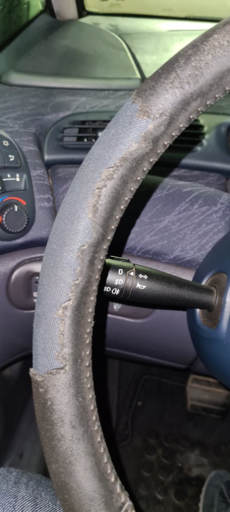

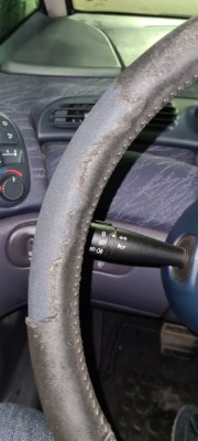

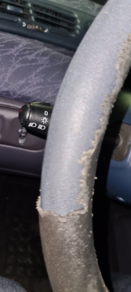

Salut les amis.
Bon je crois qu'il est temps de remplacer le volant.
Il à littéralement décidé de se désintégrer dans ma mains , jamais vu ça sur un volant cuir
Vu l'état 3 possibilité:
- soit l'ancien propriétaire transpire énormément des mains.
- soit il entretien sont cuir avec de la graisse
- soit il n'entretien pas sont cuir
J'ai un volant de safrane ça fera l'affaire noir au lieu d'être bleu , le seul hic c'est, n'ayant plus de clip fonctionnel sous la main ( enfin précisément d'ordinateur compatible) je n'ose pas trop touché à l'airbag qui fonctionne
De la famille
De la famille

si le contact est coupé, et que tu ne joues pas au foot dans la voiture, que tu ne t'amuses pas à mettre des fils dans les connecteurs airbag, il n'y a aucun risque.
Ne pas mettre le contact une fois que l'airbag sera débranché (sinon cela fait un code défaut).
ps: le volant cuir de mon V6 était dans le même état. sans doute du cuir dci renault..

Je pense plus à l'usage qui en est fait (transpiration ou autre) : j'avais un volant ravagé sur mon 2.0 quand je l'ai acheté, et il n'avait que 4 ans La voiture était à une entreprise de pêche du 29, peut être une mauvaise cohabitation avec des mains mouillées saléesgrostoto a écrit : ↑23 déc. 2020, 18:07 si le contact est coupé, et que tu ne joues pas au foot dans la voiture, que tu ne t'amuses pas à mettre des fils dans les connecteurs airbag, il n'y a aucun risque.
- Messages : 7994
je n'ai eu aucune xantia avec le volant cuir dans un état identique.
les volants renault ont un cuir de moindre qualité.
- Messages : 19575
Les volants de mes 2 "3" n'ont jamais été altérés de cette manière !
Ni même ceux du "4" et de la Vel Satis !
Transpiration ?
Mains très caleuses ?
Addition des 2 ?
Autres causes ?
Le mystère reste entier !
Transpiration ?
Addition des 2 ?
Autres causes ?

- Messages : 5565
Cuir dci Renault excellent je m'en souviendrai de celle là
Du coup si je débranche la batterie aucun risque d'anomalie (enfin le risque zéro n'existe pas )
Et le contacteur tournant compatible entre phase 1 et phase2 , les deux équipes de régulateur
De la famille
De la famille
- Messages : 5565
Pour l'état du volant il est totalement en train partir en miettes, j'imagine que l'humidité n'y ai pas pour rien, avec cette dégradation
A mon avis mélange des trois cause à effet avec l'humidité
De la famille
De la famille
- Messages : 19575
Tu débranches la batterie, tu te laisses le 1/4 de sécurité, et tu retires le tout.
Rien à craindre, sauf si la voisine est passée par là.
